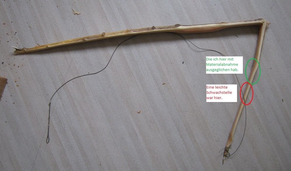

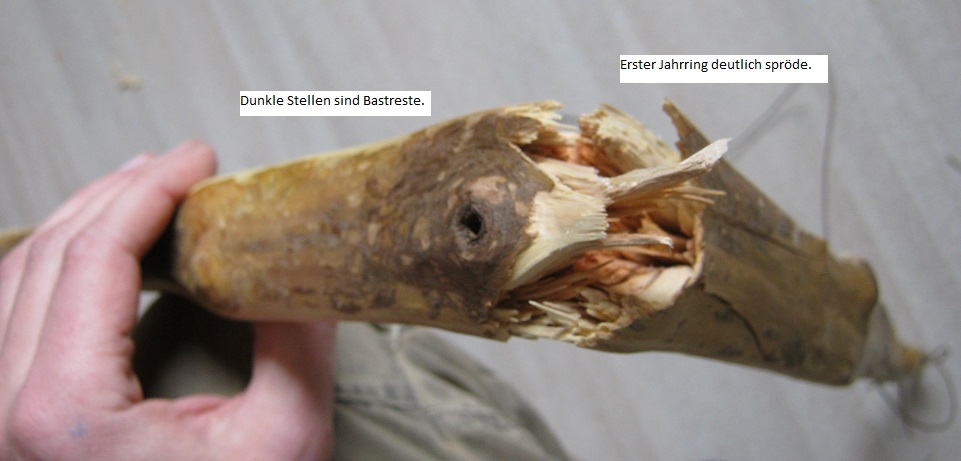

Und wieder ist mir ein Bogen aus Faulbaum gebrochen. Etwa 100 Pfeile hatte ich damit schon verschossen. Beim Nachtillern ist dann der obere Wurfarm auf dem Tillerbrett am Rücken geplatzt. Der Jahrring war unbeschädigt.

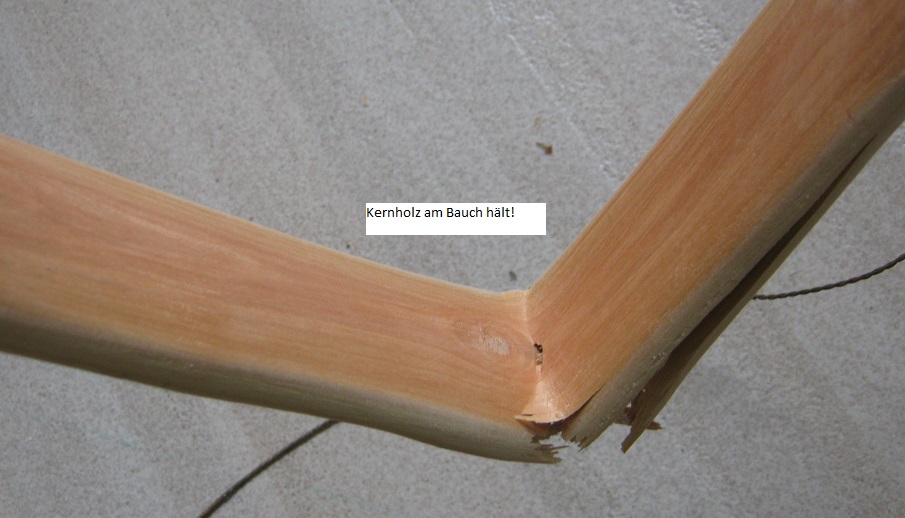

Das Holz ist etwas zäher als bei anderen Faulbäumen die ich bisher hatte. Aber er ist an der Belastungsgrenze gebaut. TomTom hat wohl recht. Der Splint taugt nichts.
Auszug: 26 Zoll / 66cm
Zuggewicht gefühlt: 50 Pfund auf 26 Zoll
Länge NzN: 143cm (unten 70cm, oben 73cm)
Länge steifer Griff mit Übergängen: 22cm
Breite an Wurfarm Mitte: 38mm
Bis zur Mitte verjüngen sich die Wurfarme nur leicht und von dort zu den Tips stärker.
Etwa 1 Zoll Set hatte er.
Ist nicht tragisch. Hab noch ne Hainbuche ohne und ein Pfaffenhütchen mit Sehnenbelag für die gerade der Bodentiller beginnt. Und das Pfaffenhütchen wird auf jeden Fall halten. ;)

Schade, denke auch wie Benedikt war verdammt kurz das Ding. Vielleicht beim nächsten Griff mitbiegend.

Schade um das schöne Stück. Aber da schliesse ich mich Tomtom und Benedikt an dass der echt zu kurz war um so an der Grenze zu arbeiten.
Hättest besser ein Bruchschutz-Backing raufgetan und 5 Pfund weniger, wenn Du schon so an / auf der Grenze baust. :)

Ich habe aber genau umgekehrte Erfahrungen gemacht-- Splint taugt was-- bei mir zumindestens.
Hab nämlich ein Stückle zerbrochen-- der Splint ist viel zäher als das Kernholz. Selbst ein Stückle Holz mit einem Loch mit
Dm = 25mm wollte so einfach ned brechen, musste wirklich direkt über eine Kante biegen, bis er brach.
