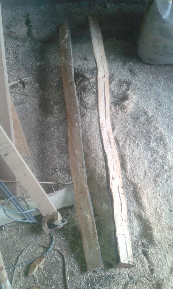

Heute mal nen schönen Apfelsapling abgestabut :)
Werde dann mal entrinden, aufs Mark runterschnitzen und das Ding auf nen Balken spannen :D
Morgen gibts noch nen Hainbuchen- und nen Pflaumensapling ;D

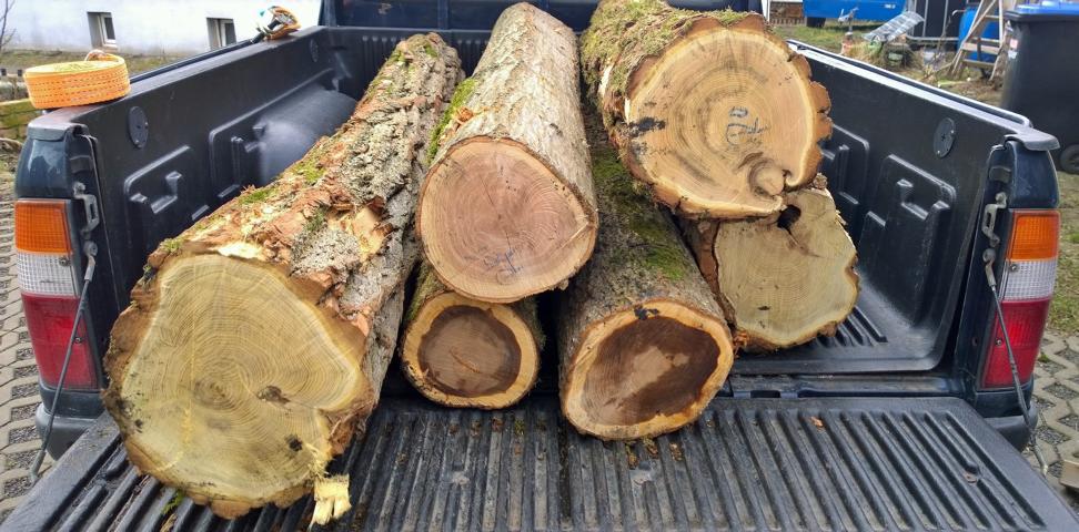

Heut mal den ersten Teil von 3 abgeholt...
Ulme, Roteiche und Robinie

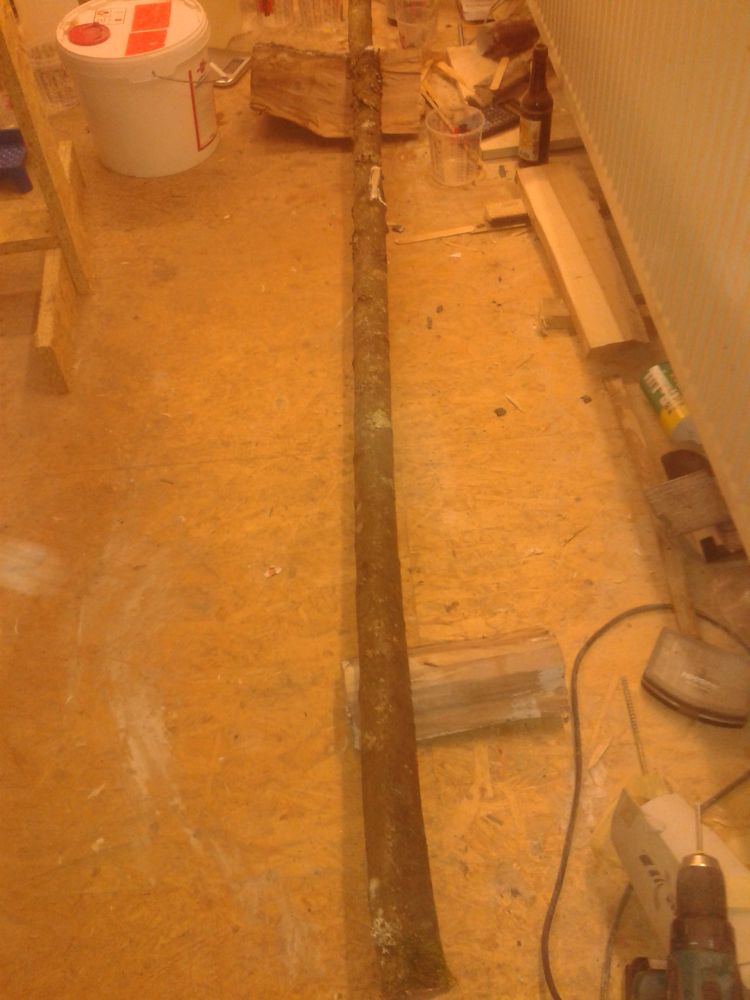

Hier mal ein paar Bilder von meiner Ernte diese Woche :)
2x Hainbuche, eine fette Schlehe und ein kleiner Holler
Ringe der Schlehe, geht in Ordnung
Mit der Kettensäge vorsichtig aufgetrennt( natürlich nicht von mir)
Und alles mit Leim eingepinselt
