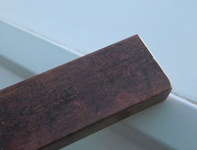

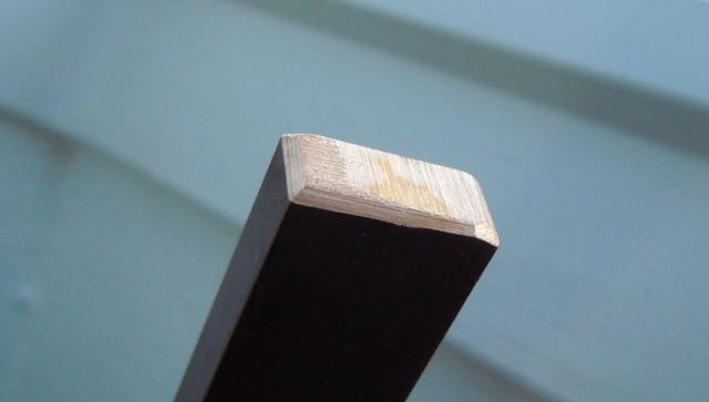

Aber so was von Einspruch. Klar ist das eine Legierung aaaber an der Oberfläche ist da halt auch nicht mehr die reine Legierung mehr sondern bei den meisten Metallen von einer Oxidschicht überzogen (nenn es Rost, Patina, wie auch immer). Diese Schichten ändern die Oberflächeneigenschaften, ergo die Lichtbrechung ergo die Farberscheinung. Zudem kommt an der Oberfläche speziell nach längerer Lagerung noch ein anderer Effekt dazu, der nennt sich Schmutz. Auch das ändert die Farberscheinung.
Als Beispiel hier ein Stab aus rötlicher Bronze (Rotguß), gerade im schlechten Abendlicht am Fenster aufgenommen. Bei diesem Stück kommt beides zusammen Oxidschicht und Schmutz und die Schnittfläche ist deutlich heller als der Rest.
Wenn Du das Metall schneidest hast Du, zumindest am Anfang, an der Schnittstelle die Reinfarbe der Legierung, halt eben so lange bis die Oxidation wieder einsetzt.
Ob wie Wiegert das beschreibt weiß ist oder hell silbrig glänzende ist eher Semantik.
