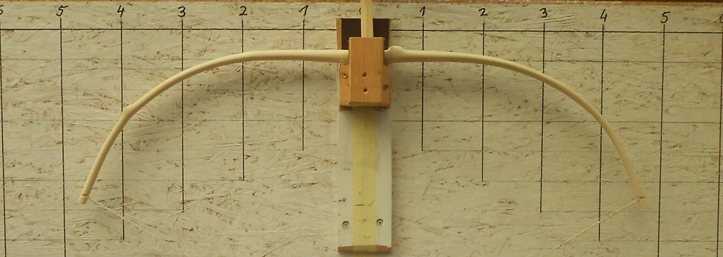

Die Standhöhe ist mittlerweile auf knapp 10 cm gestiegen und den Reflex im Griffbereich habe ich bisher nicht rausgedämpft (werde ich auch nicht mehr machen).
Der Bogen zieht sich jetzt auch langsam ein wenig geschmeidiger. Das angepeilte Zuggewicht von ca. 35# ist noch locker zu halten, da er das momentan schon bei 17,5 " erreicht.
Wie auf den Bildern zu sehen ist, wird der Bogen nun auch langsam ein wenig schlanker. Gewicht im Moment 290 Gramm.
Standhöhe ca. 10 cm
Standhöhe ca. 10 cm
Auszug 10"
Auszug 10"
Auszug 15"
Auszug 15"
Auszug 17,5"
Auszug 17,5"
Ich finde im Moment sieht es eigentlich ganz gut aus. Sollte es irgend welche Kritikpunkte oder Anregungen geben, bitte melden.
Gruß Jürgen

So, wieder ein bißchen weiter gemacht.
Auszug 15"
Auszug 15"
Auszug 17,5"
Auszug 17,5"
Auszug 20"
Auszug 20"
Auszug 22"
Auszug 22"
Bei 22" Auszug hat das Bögelchen noch immer 40# Zugkraft. :o
Mal sehen, wie es morgen weitergeht. ;) Aber so ganz klar ist es mir immer noch nicht, wie ich bei dem kurzen Ding 26 - 28" Auszug hinkriegen soll. ???
Wenn ich das Bild im Buch so anschaue, muss ich, glaube ich, die Ende noch ein wenig weiterbearbeiten und im griffnahen Bereich noch ein wenig was wegnehmen. Ansonsten sieht es weiterhin ganz gut aus.
Gruß Jürgen

biegt sich schon deutlich schöner als mein Wamarungu!
ob Du hab hier die Biegung zuerst näher an den Griff legst oder zuerst die Decurves mitbiegen läßt... kann Dir hier vermutlich niemand sagen.... (was meint denn Chirion?)... ab hier beginnt das Neuland.... viel Erfolg!
liebe Grüße benzi
(Peaceful Warrior, Film)
Chirion
Beiträge: 2584
Re: Decurvebogen - Amerikanischer Südwesten
Beitrag von Chirion »
Ich tip mal von den Originalmaßen auf mehr Biegung in den Decurves, plus ev. ganz leicht mitbiegender Griff
so ca könnte es dann aussehen und sollte viel Auszugslänge geben.

Danke für die Tipps, aber ich habe noch mal ein Foto vom Griffbereich gemacht und glaube daher eher, dass es eine Mischung aus beiden Vorschlägen ist. Im Buch ist deutlich zu sehen, dass der Griffbereich so ziemlich gleich stark ist und bei meinem Bogen ist der Griff dafür eigentlich noch zu dick. Die Dicke im Griff ist zur Zeit 21,5 mm und ca. 5 cm davor noch 20 mm.
Von daher würde ich davon ausgehen, das es sinnvoll ist zuerst die Dicke anzupassen und anschl. die Decurves weiter biegen zu lassen.
Im Buch wurde von Hollunder oder Weide als Bogenholz geschrieben, sollte der abgebildete Bogen aus Weide sein, so könnte es durchaus sein, das ein Hollunderbogen von der Dicke durchaus geringer ausfallen könnte. Oder liege ich das falsch? ???
Gruß Jürgen

Ich habe den Griffbereich von 21,5 auf gut 20 mm runtergenommen und die Decurves noch ein klein wenig nachbearbeitet.
Der kleine Scheißer hat jetzt bei 24" knapp über 40# und wiegt noch ganze 240 Gramm mit Sehne.
Auszug 15"
Auszug 15"
Auszug 20"
Auszug 20"
Auszug 24"
Auszug 24"
Die Decurves sind jetzt fast parallel, dann kann ein weiterer Auszug doch eigentlich nur noch über eine Biegung im Griffbereich kommen, oder? Ich frage mich nur, wie weit ich mit dem Auszug gehen kann? ??? 28" sind meiner Meinung nach echt heftig für so einen kleinen Bogen.
Morgen werde ich mal sehen, wie es weitergeht. Vielleicht gehe ich auch nur bis 26", dass wäre ja auch schon mal was. Wäre schade, wenn der Kleine auf dem letzten Zoll schlapp macht und explodiert.
Gruß Jürgen
