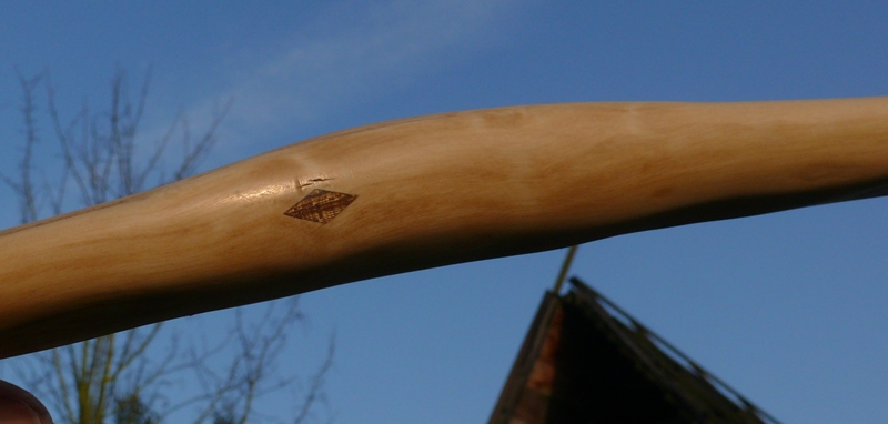

Mein Extrem-Schnelltrockenprojekt hat doch noch zu einem guten Ende gefunden :)
Ich präsentiere:
Occissime
Daten:
Länge ntn: 156cm (61, 4 " )
Zuggewicht: 35#@28"
Gewicht mit Sehne : 342g
Finish: Leinölfirnis-Walnussölmischung
Set: 2 1/2 "
Noch ein paar Worte zu dem Bogen:
Für die extrem kurze Trockenzeit von unter einer Woche bin ich echt begeistert :)
Wirft sehr angenehm, auch wenn der Bogen kein Geschwindigkeitsmonster ist.
Hat auf jeden Fall Spaß gemacht, mal die Grenzen des Möglichen auszutesten!
Ich werde demnächst auf jeden Fall wieder mehr Hasel verbauen, die Kombination Trapping + getoasteter Bauch macht echt was her :D
Nun, viel Spaß beim Anschauen der Bilder :)
Ich hoffe, einigen gefällt der Bogen ;D
Etwas zu hoch eingenockt, entschuldigt das bitte, war etwas in Eile
Und noch der Link zum Bauthread :
Klick
