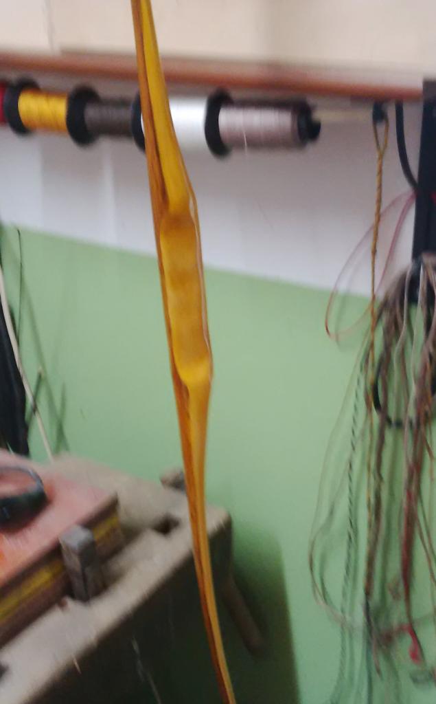

Da haengt er und trocknet...
Den ruecken habe ich mit Walnussbeize eingerieben, dann alles komplett mit Schellack 4mal und nun die erste von zwei Schichten Leinölfirnis.
Wie war das nochmal mit den brandgefaehrlichen Lappen?

den Lappen vor dem Entsorgen gründlich wässern beugt der Selbstentzündung im Mülleimer vor.
LG Tom

Die kommen in die Dose, die brandgefährlichen Lappen.
Oder unter Wasser lagern. Oder direkt Feuerbestattung.

erst Schellack und dann Leinölfirnis ?
Leinöl soll in das Holz tief eindringen-- der Schellack verhindert das.
Arcus

Mache ich und viele andere auch so, der Schellack soll das Holz anfeuern, er trocknet auch sehr schnell, dann Leinölfirnis, das soll den Schellack vor Wasser schützen, Leinölfirnis härtet Luftdicht aus, braucht dafür aber Zeit und viel Luft, unter Schellack kann das Trocknen Jahre dauern und Schellack hält Wasser und Alkohol nicht lange Stand. ;)

Jaaa, ich hab mich genau an Dirks Anleitung gehalten. Ich hab ihn quasi sogar kopiert, zumindest in Bezug auf sein letztjähriges Hartriegelfinish. Ans Original reicht's natürlich nicht ran, aber ich hab mich bemüht :)
