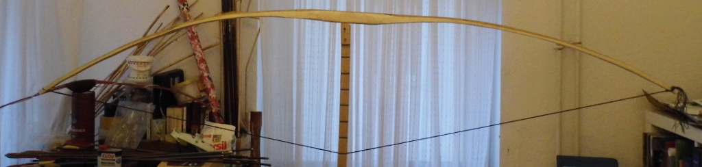

Danke!! Den Tipp hats gebraucht. Ich hab dann mal ne Mittenwicklung gemacht ... nen Nockpunktbegrenzer angemopelt ... und auf 40cm gespannt dieses Foto gemacht ...
Hehehe ... :)
Und jetzt bin ich endgültig Betriebsblind. Mag mir bitte wer Rückmeldung zum Tiller geben? Danke. Bild im abgespannten Zustand ist auf Seite 2. :)

ist der jetzt schon auf Standhöhe?
Sateless
Beiträge: 4183
Re: Saplingbow 7 - Sateless
Beitrag von Sateless »
Momentan würd ich ja sagen! Das sind 16cm ab der Bauchseite des Griffs. Wenn die Biegung jetzt okay ist, würd ich nochmal drüber nachdenken, auf höchstens 18cm hochzugehen. Dass das so flach aussieht, liegt vllt daran, dass der nur zweimetersieben lang ist, falls die Optik irritiert.

Links nach außen schwächen, der rechte ist insgesamt zu stark.

Für mich müsste die Biegung weiter nach außen.

ich würde ihn dann mal mit ner kürzeren Sehne aufspannen... vllt noch nicht ganz auf die endgültige Standhöhe....

Benedikt hat geschrieben:Links nach außen schwächen, der rechte ist insgesamt zu stark.
Würde ich auch sagen. Den rechten auch etwas weiter aussen mehr schwächen, aber erst mal insgesamt an den linken WA angleichen. Am besten so schnell wie möglich auf Stand gehen. Dann siehste was los ist. Die Tillersehne ist noch zu lang.
Hab mal eine schlechte Ellipse eingefügt. Sorry, ich konnte nicht anders. ::) Wirkt auch ein bisschen so , als wär der Bogen insgesamt nach rechts zu schräg auf dem Tillerstock, liegt wahrscheinlich am Griff:

Ne, liegt daran, dass rechts zu stark ist, deshalb zieht er wohl schräg :)

Rechts mal von außen nach innen schwächen, so wie ohnehin schon alle vor mir geraten haben. Schwäche mal ein wenig, pumpe 30 mal, dann geh auf Standhöhe (wobei 16cm als Standhöhe doch dick reichen?) und besieh dir den Knüppel erneut.
Wenn auf Standhöhe beide Seiten gleichmäßig biegen, bist du schon mal auf einem guten Weg.
Wie man die Biegung des Wurfarms mit einem 15-20 cm Kantholz kontrolliert wenn man tillerblind wird weißt du? ;)

nur um Missverständnisse zu vermeiden und es ist Dir bestimmt klar Simon:
es ist ein Unterschied ob ich mit ner langen Sehne dahin ziehe wo die Standhöhe wäre oder tatsächlich den Bogen bis dorthin aufspanne...
