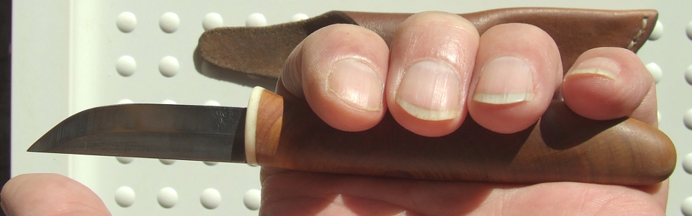

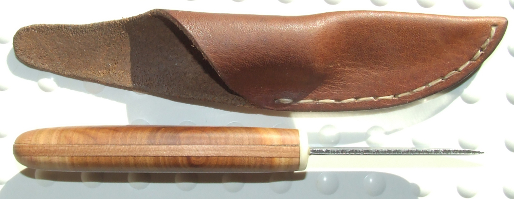

So denn, ich hab dann die vergangenen Tage auch mal wieder in meine Reste-und Recycling Kiste gegriffen
um was Messerartiges zusammenzustecken...
Also, die Klinge ist aus einem Kreissägeblatt geschnitten, in Öl gehärtet und bei 200°C 1 1/2 h angelassen worden und mit Zinn in den Griff eingeossen, ab Griff (mit Zwinge) 21 cm lang bei 3mm Rückenstärke und 25 mm Breite.
Der Griff ist von einer Rehbockgeweihtrophäe (an dieser Stelle noch mal vielen Dank an Hazel,
die mir eine ganze Kiste voll davon geschenkt hat...
), daß 6mm dicke Leder für die Scheide
stammt noch aus einem ebay-Einkauf (Sattelleder-Reste) von vor zwei Jahren oder länger,
die Lederstreifen, mit denen der Scheidenkorpus umwickelt ist, sind ein Geschenk von deckelsmog
(auch hier nochmal ein ein ganz großes "Dankeschön...!
"), daß Kupferblech auf der Schneidenseite der Scheide
und für die Zwinge stammt ebenfalls von einem ebay-Einkauf von vor sogar drei jahren und
last and least wäre da noch der Bernsteinsplitter zu erwähnen, auch ein ebay-Einkauf,
allerdings mit neuerem Datum (Weihnachten)...
Also, so ein paar Bernsteinsplitter sind ja eine recht hübsche Sache, nur muß man da unglaublich aufpassen,
daß man nicht zuviel abträgt oder das sich das Teil nicht ganz zerbröselt beim zuschleifen und polieren...
Leider ist die Gravur auf der Klinge nicht wirklich gelungen...
Schlauerweise hatte ich die bereits vor dem Härten und anlassen eingebracht, mußte jedoch nach dem Härten und
anschließendem saubermachen feststellen, daß sie wohl einfach nicht tief genug war...
Naja, und nach dem anlassen war der Stahl zum einen einfach etwas zu hart und vor allem auch zu federnd,
so daß sich die Schablone ständig seitlich wegvibriert hat,
wodurch dann auch diese breiten Schlieren an den Runen kommen...
Mal sehen, vielleicht werde ich sie irgendwann nochmal auspolieren oder schleifen und neu machen...
Naja, vieler Worte kurzer Sinn, daß ist jetzt dabei rausgekommen...:

Hab hier scheinbar zu oft mitgelesen
hier also mein 1. Messer:
Schnitz- und Vespermesser, also klein,
natürlich eine Fertigklinge gekauft, Lauri Kohlenstoffklinge 6cm lang,
Gesamtlänge fertiges Messer 15,5cm
Griff 3-schalig aufgebaut, außen Holz der Mirabelle oder doch Kirschpflaume,
ist aus dem Brennholzstapel vom Bogenplatz, gefällt vor meiner Zeit im Verein (>1,5 Jahre),
Mittellage Kirschbaum, Reststück aus der Küchenmöbelproduktion (nochmals Dank an den Spender),
Abschlussplatte Rinder- (Suppen-) Knochen
Scheide aus einer alten Schultasche, auseinander getrennt und mit Kernseife kräftigst gescheuert,
und hier nun Fotos:
es hat rießig Spass gemacht, lag allerdings auch an der tollen Maßerung des Holzes
Einiges habe ich dabei gelernt, Manches mache ich beim nächsten Mal nicht mehr so:
da ich alles von Hand mit der Japansäge aus dem vollen Stamm gesägt hatte und von Hand geschliffen,
waren die Flache nicht ganz eben und mein Holzleim (UHU) hat die Spalten nicht sauber gefüllt, kann man erkennen,
die Abschlussplatte hatte ich mit Sekundenkleber angebracht, der sollte langsamer abbinden, hat allerdings
nur für die hintere Korrektur gereicht, nicht aber vorne, so mußte ich den eng angepassten Schlitz größer
feilen und im Abschluss entsprechend verfüllen (Epoxy mit sebstgefeiletem Knochenmehl), die Stelle ist noch erkennbar, da sie leicht durchscheinend ist,
die Scheide habe ich ohne Muster beim Machen in Form geschnitten und geklebt,
so bin ich nicht zum Kantenversäubern an die entsprechenden Stellen gekommen,
Keder habe ich auch mit Sekundnekleber eingeklebt, hat aber nicht gleichmäßig funktioniert und musste hinterher
entsprechend korrigiert werden,
die Naht ist ungleichmäßig versenkt (Schnitzmesser) und wirkt dadurch ungleichmäßig, Dacron aus Garn gefällt mir nicht ganz.
Aber: hat richtig Spass gemacht, das Nächste ist in Planung (Klingenlänge 9,5cm) und es gefällt mir gut
und funktioniert für den vorgesehenen Verwendungszweck.
Polieren der Klinge muß ich noch nachlesen, wird nächstes Mal auch besser.
Fragen, Ergänzungen und Kritik sehr gerne
Gruß Karlo

Re: Messer, die 7. (ab 9. Juli 2014)
Hallo Karlo
ja so hat da bei mir auch angefangen, ich hab hier auch mitgelesen gesehen was hier so alles gemacht wird und dann mein erstes Messer gebaut das war 2008. Hey FCler Ihr seid Schuld
An der Klinge würde ich gar nichts mehr polieren, ist ein Gebrauchsmesser und gut. Die Klingenform ist nicht so meins (Obwohl ich auch ein Finnenmesser besitze)
Mit dem dreiteiligen Aufbau des Griffs schaffst Du Dir natürlich zwei weitere Klebeflächen die man sieht, speziell wenn man dies nicht ganz so sauber hin bekommt.
Leder klebe ich immer mit Kontaktkleber (Pattex oder Kövulfix). Gerade das Ungleichmäßige der Naht gefällt mir hier, passt zum Gesamteindruck der Scheide aus Resteverwertungsleder.
Alles in allem schön geworden für das Erste und mit jedem weiteren lernt man dazu. Hier verweise ich auf meine Signatur.
Roland
