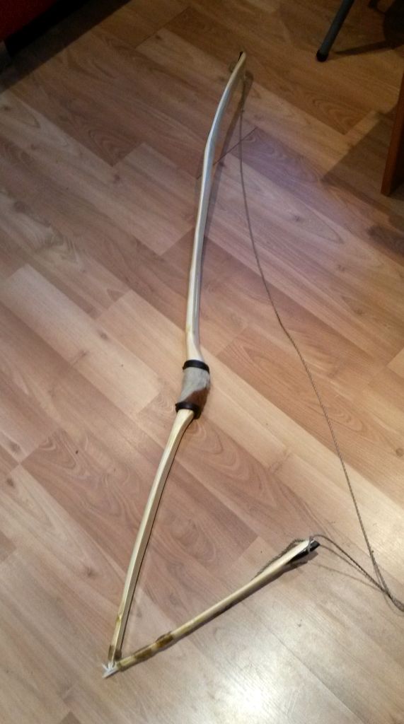

So weiter gehst:
Immer noch schön Snaky.
Sehnenlage geht aber
Sieht auch garnicht mal soooo schlecht aus.
Am unteren Wurfarm ist aber eine Schwachstelle die sich auch ums verrecken nicht ausgleichen lässt. Und ein Ast. Naja, Äste sind überall.
Also kommt eine Angstwicklung drum.
ist noch nicht schön aber das kommt hoffentlich noch ;D
Noch sind auch dran. Kuhhornspitze einmal geteilt und mit 5 Minuten Epoxi von R+G zusammengepappt.
und ein bißchen geformt:
Viel mehr gibt es nicht zu berichten. Einen Tillerstock hat der noch nicht gesehen. Tillerstock benutze ich ohnehin kaum noch. Eigentlich nur zum kontrollieren und zum Zuggewicht messen.
Viel anzeichnen tu ich auch nicht. Ich schnitze die Wurfarme grob in Form und dann entweder mit Raspel oder Schweifhobel etwas feiner.
Dann spann ich den Bogen 90° versetzt in den Schraubstock. So dass ich ihn auf mich zu biegen kann, das ist "mein Bodentiller". Ab da arbeite ich nur noch mit der Ziehklinge. Uns bring den erst mal auf Standhöhe. Dann zieh ich immer weiter aus und korrigiere. Wenn ich dann bei ca. 28" bin kommt er (wenn überhaupt) auf den Tillerstock und dann wird nochmal "feinjustiert". Manchmal aber auch zwischendurch mal auf den Tillerstock aber das entscheidet sich immer spontan.

Ich spiel nicht mehr mit :-\
Angstwicklung war offensichtlich ne blöde Idee, bzw. hätte ich den Ast da in der Nähe mit umwickeln müssen. So hats den zerissen.

eiei, Schade drum.

Schade ist's.
Brechen dieses Jahr mehr Bögen als letztes Jahr? Im Moment erinnert es mich ein bisschen an die '10 kleine Negerlein', da war's nur noch... .

Sollte man vielleicht umbenennen in Bruchsapling. :D
Mein Beileid.
Möglicherweise hat sich die doch recht dicke Wicklung beim trocknen zusammengezogen und den Wurfarm damit abgeschnürt.
Schade!
