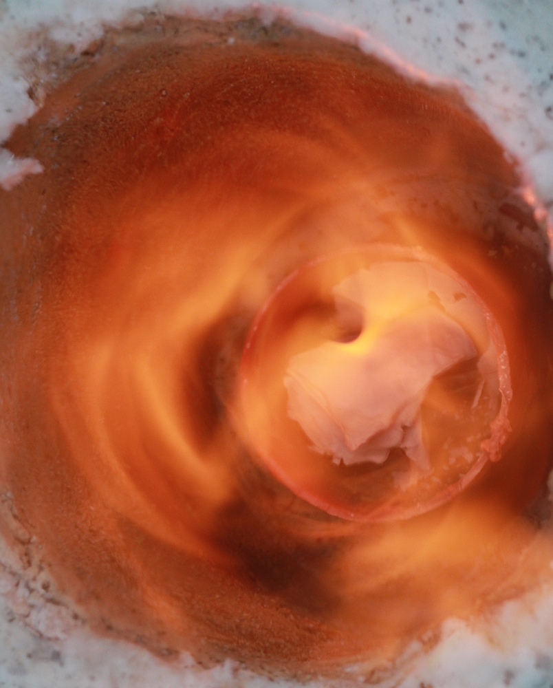

Auf den Boden kommt eine Lage (5 cm) Steinwolle ( hält bis 900 Grad) , darauf ein Schamottestein und daruf dann eine Lage Keramikfasermatte.
Ein Rohr mit d= 16x cm darauf gestellt und mit einer Lage Keramikfasermatte ummantelt. Den Rest des Eimers mit Steinwolle
vollstopfen, Rohr wieder entfernen und es entsteht ein Runder Brennraum, wo die Fammen richtig rotieren können.
Gegen evtl.umherfliegende Keramikfasern hab ich den Brennraum ganz dünn mit Feuerfestmörtel ausgekleidet.

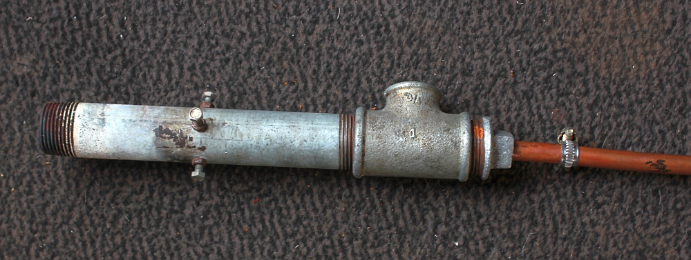

Der Brenner besteht aus 1" Wasserrohr ,mit einer Abzweigung und einem Blindstopfen am hinteren Ende.
Durch den Blindstopfen wird ein Loch gebohrt und die Gaslanze bis 5 cm vor dem Auslass mit Hilfe der 4 Stellschrauben richtig zentriert. Über den Abzweig wird die Luft vom Gebläse zugeführt.
Die Gaslanze ist Cu Rohr 1x 12mm in welches ein 2 cm Stück Cu Rohr 1x10mm und in dieses eine Mag Düse 0,6 einegelötet
wird. Löten kann man mit normalem Lot, da durch das 1" Wasserrohr über den Abzweig viel Luft durchströmt und die Lanze dadurch gekühlt wird.

Mit diesem Konstruckt reduziert sich der Schmelzvorgang auf 15 min ab anschalten des Brenners für 500g Bronze und das reicht für 2 bronzezeitliche Lappenbeile.

Hatt ich doch geschrieben-- 15 min ab anschalten des Brenners, dann ist 500 g Bronze fertig zum giessen
Nein ein Flare ist dort nicht vorhanden--kommt evtl. erst beim schmieden zum Einsatz.
