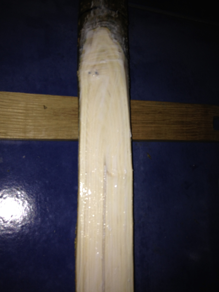

Sooo hab gestern n bisschen weitergemacht:
Den oberen Wurfarm hab ich auf den Markkanal heruntergearbeitet, den anderen mach ich heute nachmittag.
Benutzt hab ich ein Ziehmesser und ein Taschentuch anstatt eines Pinsels zum verstreichen des Holzleimes.
Und da hab ich den Holzleim zum Versiegeln mitm Taschentuch verstrichen.
Hier habe ich den einen Wurfarm bis zum Markkanal heruntergearbeitet.

Uund hier ist der zweite Wurfarm:
Beim Herunterarbeiten gabs ne kleine faule Stelle, die ich aber, wie gesagt, heruntergearbeitet habe.
Hier ist der zweite heruntergearbeitete Wurfarm zu sehen
Und hier die verleimte Stelle
