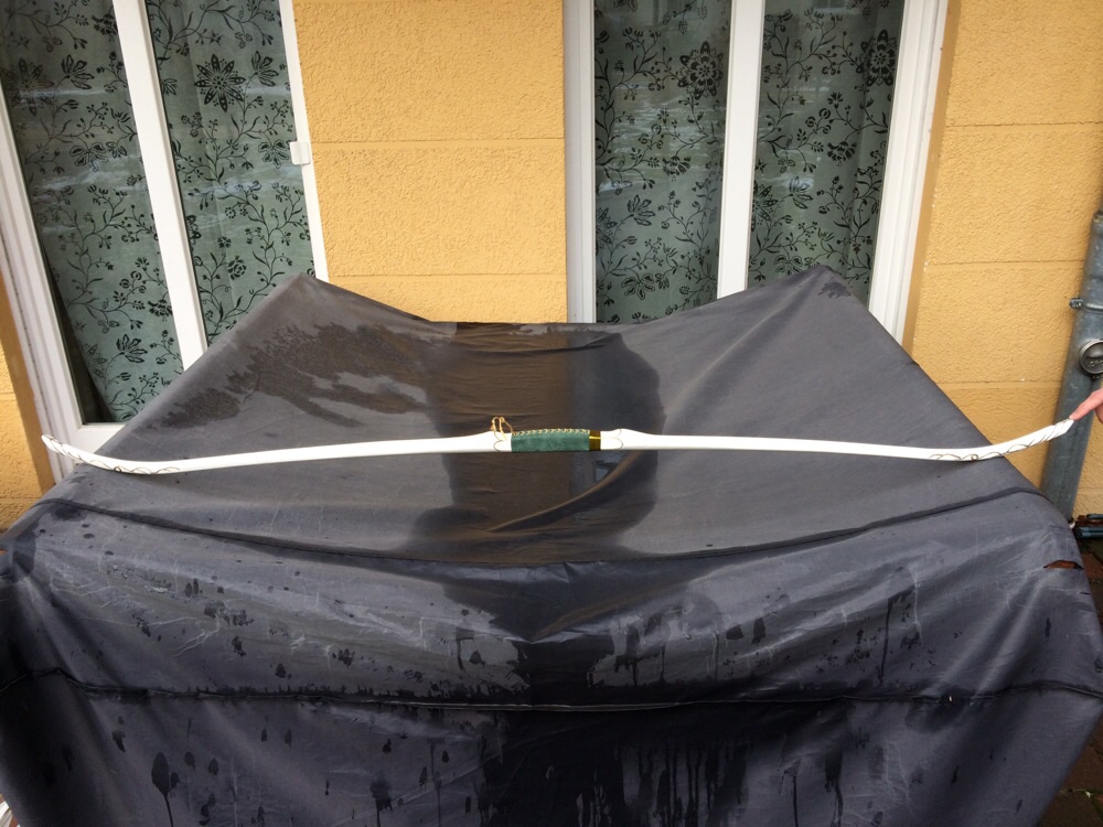

Hallo Leute,
Der Elfenbogen für meine Frau ist endlich fertig.
Holz: Rattan
NtN: 165cm
Form: pyramidial von 3,5 cm an den Fades auf 1,5cm am Beginn der Recurves
Finish: 3 x Bootslack
Zuggewicht: 18@30
Der Bogen ist für meine Frau bestimmt. Sie ist blutiger Anfänger von daher ist das geringe Zuggewicht nicht dramatisch.
Für mich ist es der erste Versuch mit Rattan und das Biegen mit HLP habe ich hier auch das erste mal ausprobiert.
Am Wochenende wurde der Bogen Probe geschossen. Die Pfeile gehen sauber raus. Da der Bogen nur eine Pfeilanlage und keine Pfeilauflage hat hab ich den unteren WA bewusst deutlich stärker gelassen. Das sorgt dafür, dass auch bei einem Anfänger die Pfeile schön angehoben werden und nicht über die Hand schrammen.
Der Bogen bekommt natürlich noch eine passende Sehne. Da ich die aber leider nicht selber machen kann dauert es leider noch ein wenig. Ich konnte aber nicht mehr warten ihn euch zu zeigen.

Der Bogen ist echt schön geworden, auch der Tiller ist nicht schlecht. Die goldene Bemalung sieht zwar nicht so sauber aus, wie es die Elben gemacht hätten, aber trotzdem ganz super!
Grüße, Marc

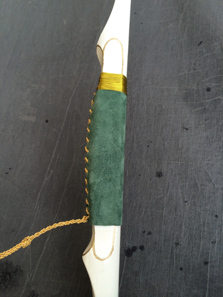

Die Bemalung hab ich mit einem Gold-Edding gemacht. Leider fehlt mir noch das ruhige Händchen.
Werde es beim nächsten mal mit nem Pinsel versuchen. Vieleicht geht das ja besser.

Alles sehr schön geworden, ich glaube "etb" meint nicht dass du Elfenbein nehmen sollst
...Selfnocks hätten einfach wertiger ausgeschaut

Ich glaube Du solltest bei Edding bleiben, beim Pinsel wirds etwas kniffliger die gleiche Stärke der Striche zu halten (würd ich denken).
Ist auch so schon ein absoluter Hingucker.

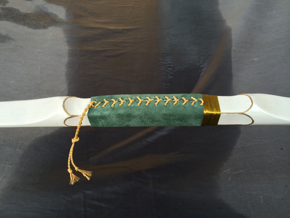

Das Griffleder ist doch grün.
@Jophipa
Ja den Bogen und die Pfeile habe ich mit weißem Bootslack lackiert. Den Bogen 3 mal die Pfeile 1 mal.
