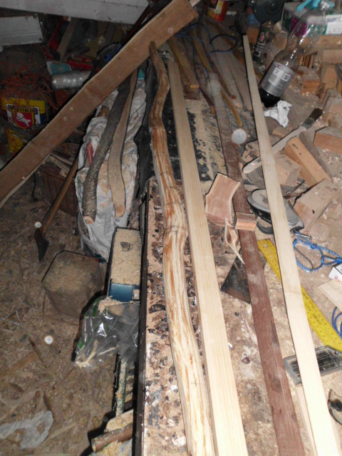

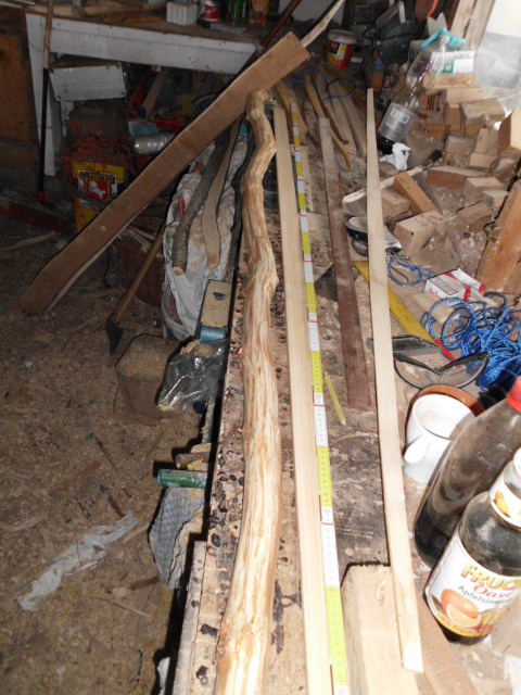

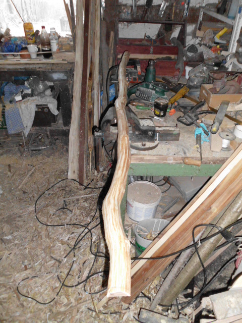

So, bei Schneefall und abwesender weiblichkeit hatte ich Zeit und Muße mich in die Werkstatt zu begeben und zu basteln und fuckeln.

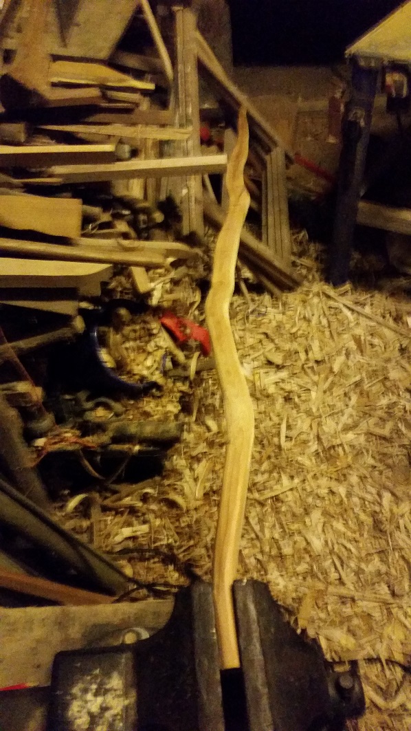

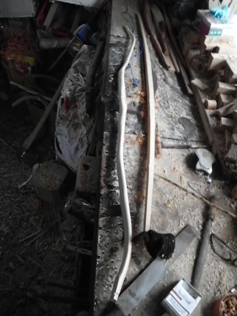

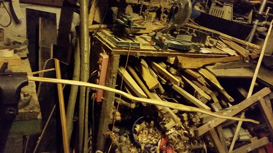

Unter anderem habe ich mich der krummen Eibe Gandalf gewidmet welche bis dato ohne Probleme getrocknet ist.
Sie wurde auf länge geschnitten und ganz grob das Design ausgearbeitet mittels Bandsäge und Ziehmesser.
Beim Messern viel mir gleich auf das die Eibe aussergewöhnlich hart ist, der Fingernageltest bestätigte dieses.
Krumm in allen Achsen, ein 3d Bogen >:)
deutlich abgespeckt:

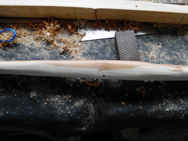

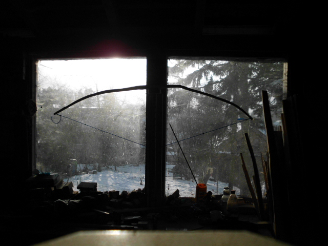

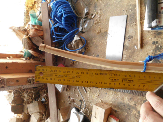

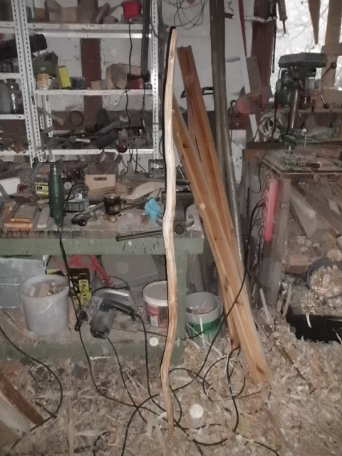

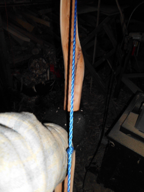

Die Eibe wurden derweil mittels Ziehmesser , Raspel und Schweifhobel weiter runter gearbeitet.
Nun biegt sie sich auch schon, aber ich werde um etwas richten nicht drumrum kommen, die Sehne liegt gute 3cm neben dem Griff.
Gandalf der weisse ;D
es biegt sich gar irgendwie
Sehnenlage und Markkanal eines alten Astes müssen noch bearbeitet werden.
deflex am Wurfarmende, nervt mich etwas

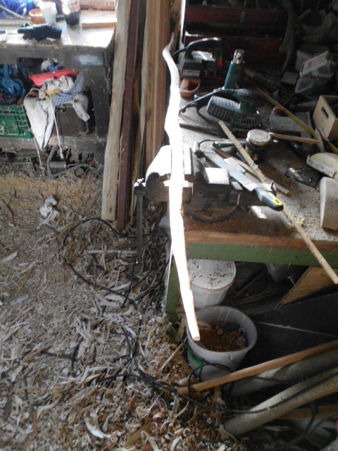

Gornarak
Beiträge: 3476
Re: Saplingbow 7, acker Hartriegel & Eibe
Beitrag von Gornarak »

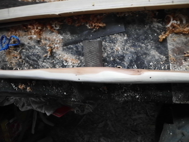

Das Ende vielleicht flippen?
Beiträge: 10951

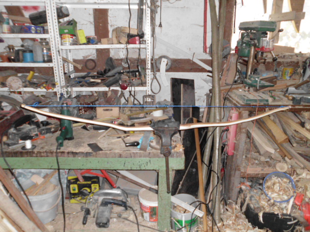

Also, ja, die Enden wurden beidseits um je 5cm gekürzt und dann mittels HLP beide deflexe begradigt. Ging wie geschmolzene Butter ;)
Ah und der Sehnenverlauf wurde ebenfall etwas beglichen, sollte nun auch gehen :)

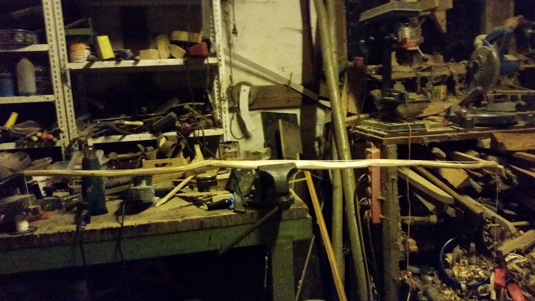

schon viel besser:
Beiträge: 10951

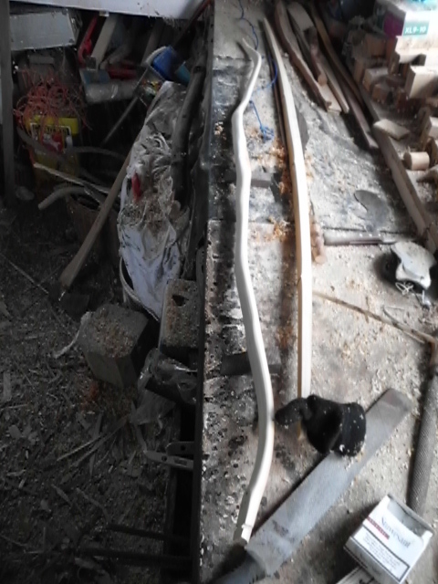

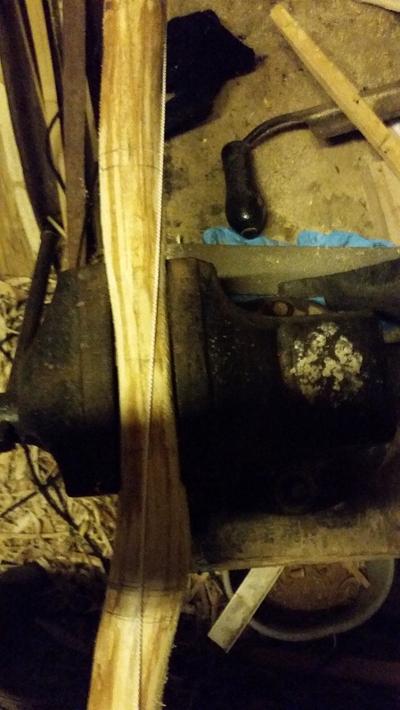

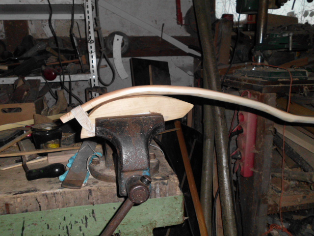

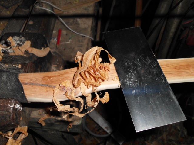

Das herrliche Wetter ausgenutzt und mit der Eibe in der Werkstatt gespielt.
Sie wurde mittels Ziehklinge gesäubert und das Design verfeinert.
Anschliessend teile der Bastreste entfernt neue Tillernocken angebracht und dann jo, noch Recurves angebracht mit der HLP was sehr gut geklappt hatt.
hier oben rechts noch roh rest schon abgezogen mit der Klinge.
sieht schon garnicht so verkehrt aus ,

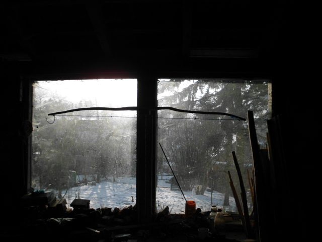

biegen,
fertig, das das man gut geht,....

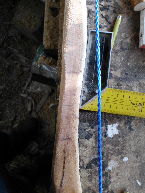

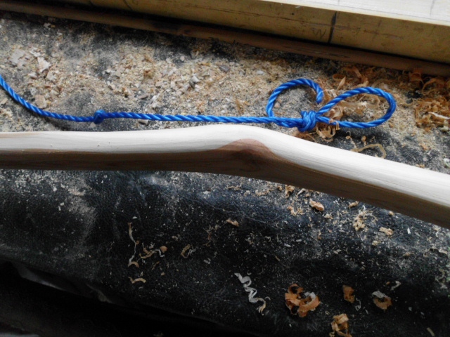

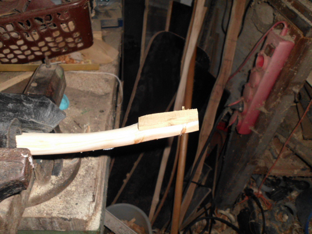

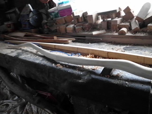

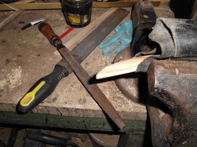

Heute noch mal mit der Eibe in die WErkstatt, weiter getillert, gesäubert, geschliffen und eine ebene Fläche mittels Hufraspel angelegt für die neuen overlays.Ah, ein leichtes burnishing hat er auch noch bekommen.
Sehne läuft nun sehr gut durch den Griff:

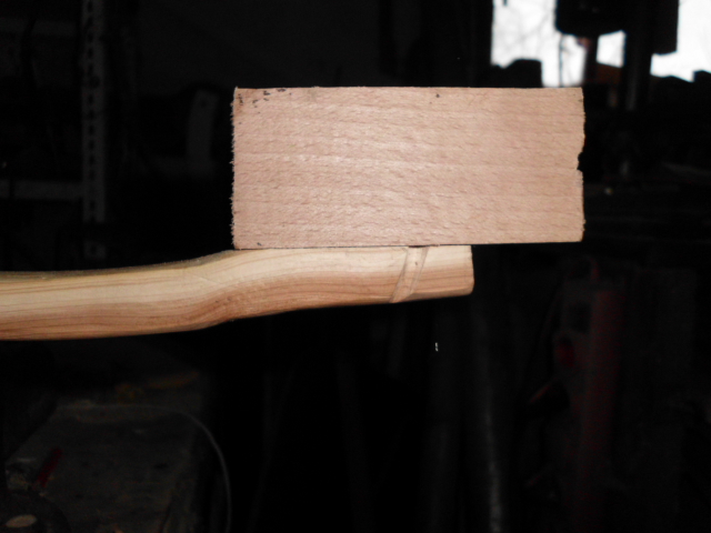

Abrichten für die overlays, extra für Padma das Bild, dauert ca 8s ...also das planfeilen.
mal eben einen Buchenklotz druff damit man sieht wie schön plan die Fläche wird :)
Daraus mach ich natürlich nicht die overlays. >:)
Da ist er :)
schön krumm in allen Richtungen.

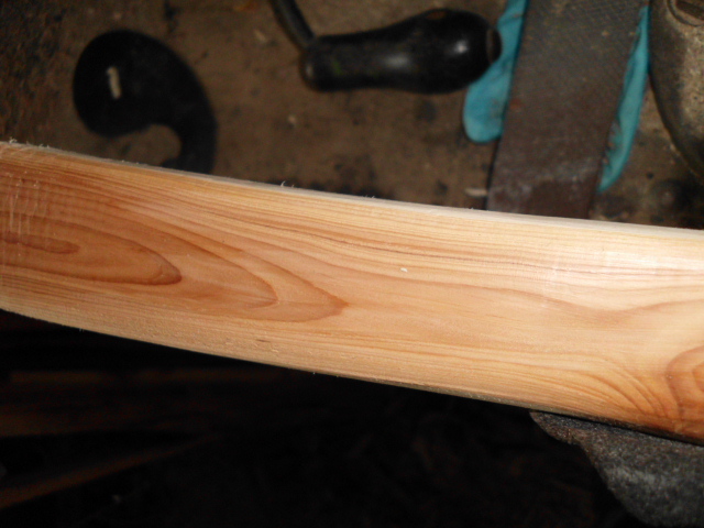

Der Griffbereich, noch ungesäubert.
Er hat sich bei etwa 55# @ 28" eingependelt.

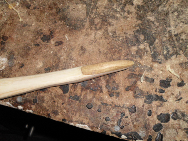

Nocken ( Goldregen) sind fertig und eine erste Lage Schellack auf dem Bogen.
