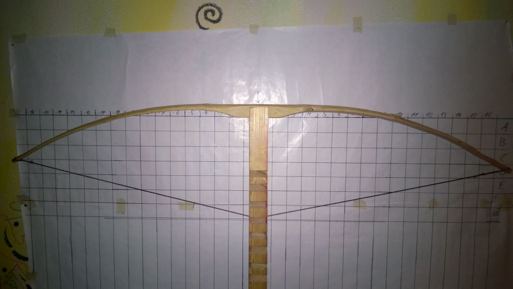

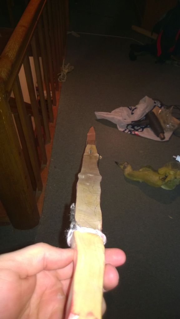

Hallo zusammen,
ich habe mir Anfang Januar ein kleines Holunderstämmchen besorgt, das ich schnell auf den Markkanal heruntergearbeitet und die grobe Bogenform herausgearbeitet habe. Nach zwei Wochen habe ich ihn dann ins Warme geholt und jetzt ist er trocken (eigentlich was für das Saplingturnier, das habe ich leider irgendwie verschlafen...). Dabei hat er sich nun, dem (leichten? siehe Bilder) Drehwuchs folgend verzogen. Den ingnorierend habe ich ihn per Bodentiller auf den jetzigen Stand gebracht. Wie soll ich jetzt weiter vorgehen, um diese Verdrehung loszuwerden? Ergibt sich das beim Tillern und er bewegt sich wieder in die Ursprungsform? Oder mit Dampf begradigen (wie?)?
Danke schonmal für jeden Tipp
Jonas

Welcher Drehwuchs? ??? ;)
Soweit ich das auf dem Bild erkennen kann, ist das minimal.Tiller ihn einfach weiter, und solange der Sehnenstand halbwegs mittig ist, passt das.

Re: Verdrehten Stave begradigen
Beitrag von basaltfreund »
seh ich genau so...einfach weiter machen!!

So hab ich es am liebsten, aye aye ;D
War nur etwas irritiert, ist mein erster Schnelltrocknungsversuch und dass erste mal dass sich was verzogen hat.

Besser wäre es, den Stave vor dem Trocknen auf einen Balken zu zwingen.
