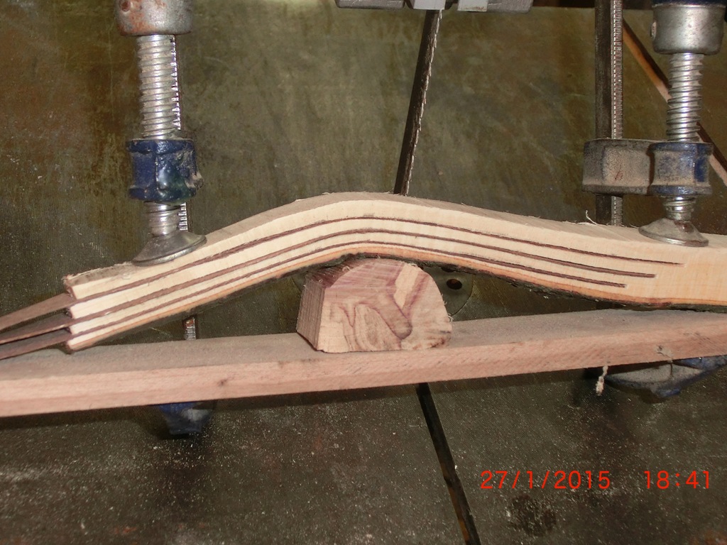

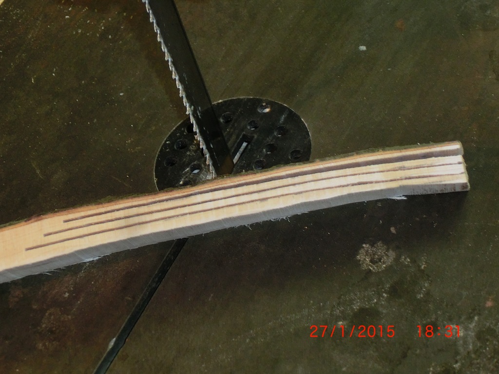

Ich habe ebend mal schnell eine Probe in der Werkstatt gemacht, nur so zum schnellen testen.
Einfach einen Tip in 4mm Abstand eingesägt.
Und dann kalt gebogen, also das macht die Pflaume locker mit, hier habe ich natürlich 0,5mm Funier in die Sägeschnitte eingelegt, das wäre dann also verboten?
Hhhmmm, ohne Einlage geht natürlich auch, dann müßte man nur im 3mm Abstand sägen und die Schnittenden noch weiter versetzen und natürlich noch zwei Schnitte mehr und alles kalt mit Perryreflex verkleben.
Ja das werde ich mir noch Überlegen, Pflaumenrecurve mit arbeitenden Recurves könnte mich reizen, dunkel gefärbtes Epoxid zum Verkleben wäre dazu aber erlaubt? ;D ;)
