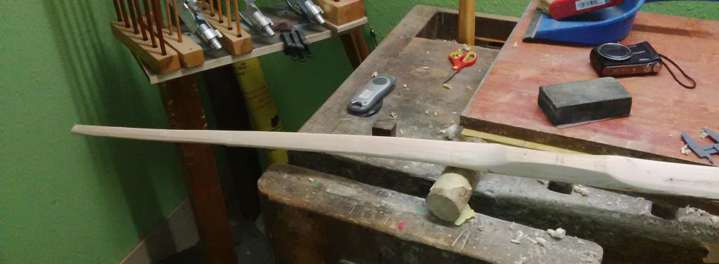

Einer der Hartriegel wurde fällig. Den hatte ich mal nebenher schon auf den Markkanal runtergeschrubbt, weil ich ja so das Ziehmesser liebe. Und ein Wurfarm bebt schon im Bodentiller. Fotos gibt's später. Bekommen gleich Besuch, deshalb kann ich auch nicht weitermachen.

Das dumme Ding hat gerade eben geknirscht im Bodentiller!!!!
Es war nur die Rinde, oder??? Sagt mir, dass es nur die Rinde gewesen ist!!
Äußerlich sieht man nichts!

Onslow Skelton
Beiträge: 968
Re: Saplingbow7, Padma - Hasel & Robinie
Beitrag von Onslow Skelton »
Ei gude Padma,
es war nur die Rinde! Es war nur die Rinde! Es war nur die Rinde! Es war nur die Rinde! Es war nur die Rinde!
Und wenn du den noch trocken bekommen willst solltest du so langsam die Rinde runter mache. ;)

Hab jetzt die dunkle Außenschicht mit der ziehklinge runtergeschabt. Den Rest kann man ja noch ein bißchen drauflassen als Schutz vor Dellen beim Einspannen, oder?

Onslow Skelton
Beiträge: 968
Ei gude,
kann man, Frau aber auch. ;)
Allerdings lasst sich der Bast besser runter machen wenn er noch feucht ist, trocken ist dass zum teil Quälend und gegen dellen hilft ein stück Leder im Schraubstock.

Padma
Beiträge: 954
Beitrag von Padma »
Jaaa, das scheint jetzt schon Sklavenarbeit zu werden. Hatte die Hoffnung, dass er sich einfach in Luft aufloest... ;D
Aber bevor ich mir das Gefummele gebe, muss er wirklich annähernd ein Bogen geworden sein...

Onslow Skelton
Beiträge: 968
Ei gude,
noch ein kleiner Tipp zum Bast entfernen:
Bast anfeuchten und mit einer, nicht zu harten, Nylon-Büste in der Bohrmaschine geht er recht gut runter. ;)
Nur nicht mit zuviel druck arbeiten.

Heidjer

Beitrag von Heidjer »
Dann den Bast mit Seifenwasser einweichen und mit Handwaschbürste abrubbeln. ;)
Padma
Beiträge: 954
Beitrag von Padma »
Aaah, das hoert sich gut an... aber bei meinem Talent saugt sich der Bogen komplett mit Wasser voll...
Aber d.h. jetzt machen und nicht erst kurz vor Schluss, oder?

alfred33
Beiträge: 1312
Beitrag von alfred33 »
machs kurz runter und dann kann das gemütlich weitertrocknen.

Onslow Skelton
Beiträge: 968
Ei gude Padma,
jetzt hör mal auf die Drama-Queen zu machen "un horsch emol zu". :D
Du kannst dass mit der von mir beschrieben Methode (das was Dirk schreibt hab ich noch nicht gemacht)
auch noch später machen. Nimm dann einen Schwamm oder Waschlappen mach ihn schön nass und reibe
den Bast ordentlich ein. Dann gibst du ihm ein bisschen Zeit zum "quellen" und dann runter damit.
Und keine Angst, so schnell saugt sich dass Holz nicht wieder voll, da passiert gar nix!
Du bist doch ein Mädchen, es sollte also für dich doch einige Möglichkeiten geben deinen Man dazu zu zwingen
den Bast für dich runter zu machen. ;)

Padma
Beiträge: 954
Beitrag von Padma »
Ok, ich vertraue auf "kurz"!!!
