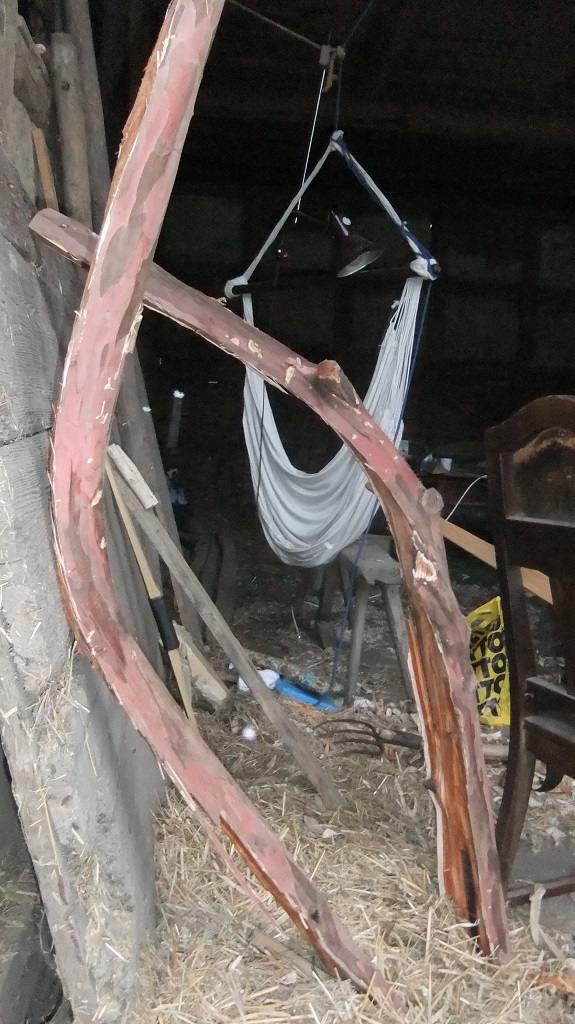

Muss jetzt noch ein paar Jahre lagern!
Ist doch aufregend oder?
Oder meint ihr ich sollte vlt an den Enden Steine an den Reflexen Rohling hängen, damit er über die Monate eine etwas entspanntere Form kriegt?
Was würdet ihr mit dem deflexen machen? Ich würde ja, wenn er soweit ist, Dampfbiegen ab Mitte Wurfarm!

Das nenne ich mal richtig reflex
Hast mal gemessen? Wieviel cm das sind?
Hab einen Holler der hat Gute 12 cm Reflex...den will ich probieren zu bändigen.
Aber das sieht mir nach viel mehr aus.
Bin gespannt auf die Ratschläge der Profis

Nun, der 'Reflex' in dem Eibestück ist VIEL zu hoch. Der geht beim Biegen auf Standhöhe schon zu Bruch! Dennoch viel Spaß beim Ausprobieren.RudBoy hat geschrieben: Bin gespannt auf die Ratschläge der Profis

Vielleicht flach und mit Sehne........
In den Deflexen nen Reflex im Griff reinbiegen, gibt ne schöne Möwe

Wie lang iss denn eigentlich das um die Ecke gewachsene Teil?
Re: Ultra Reflex/Deflex
Mist, ja das hätte ich mir noch genau merken müssen. Jedenfalls mehr als 1,70m!
@Blacksmith: werd ich haben, worum wetten wir, wenn das Ding die Standhöhe überlebt?

Hi, der Reflex ist wirklich sehr viel. Ich würde wirklich versuchen wie du gesagt hast mit Gewicht rausziehen. Habe aber keine Ahnung ob das bei Eibe geht?RodO´Well hat geschrieben:Muss jetzt noch ein paar Jahre lagern!

Ich würde halbieren und verspleißen... ist doch sonst schade um die schöne Eibe.

Ich bin mir nicht sicher, ob Dämpfen das Problem löst!
Verspleißen mit leichtem Reflex, vermute ich, ist die bessere Variante. Eventuell sind durch Verspleißen auch 2 Staves möglich??

RodO´Well hat geschrieben: @Blacksmith: werd ich haben, worum wetten wir, wenn das Ding die Standhöhe überlebt?
Ich will auch mitwetten!
Was wetten wir, das Blacksmith schon mehr reflexe Eiben verbaut hat als du?

Ich würd den im "Reflex" Durchmachen, an den anderen Seiten verspleißen, und hätte nen gewachsenen Recurve. Oder Horn drauf, und Sehne, oder beides.

So zumindest, überlebt er das Aufspannen sicher nicht, allein zum erreichen der Standhöhe müßten die Wurfarme mehr arbeiten wie ein gerader Stave im Vollauszug.
Ein Eindämpfen von deflex nimmt nur etwas Vorspannung raus, die Belastung im Holz bleibt weiter, der Vorschlag mit dem Teilen und andersrum Verspleissen gefällt mir am Besten, so würde ich das wohl lösen, könnte dann nett aussehen mit recurven Enden.

Danke Sateless für den Vorschlag "trennen und andere Seiten verspleißen. "Hab auch so einen krummen Stave, hätte ihn sicher weggeworfen oder versucht zu begradigen.

Auf die Idee mit dem Spleißen wär ich grad gar nicht gekommen, klingt aber nach der perfekten Lösung für das Problem!
