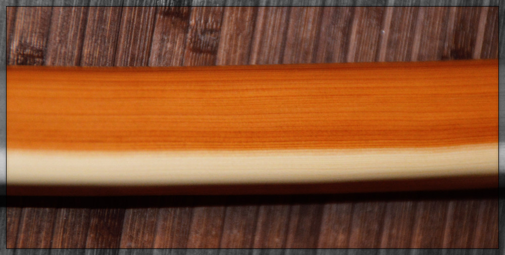

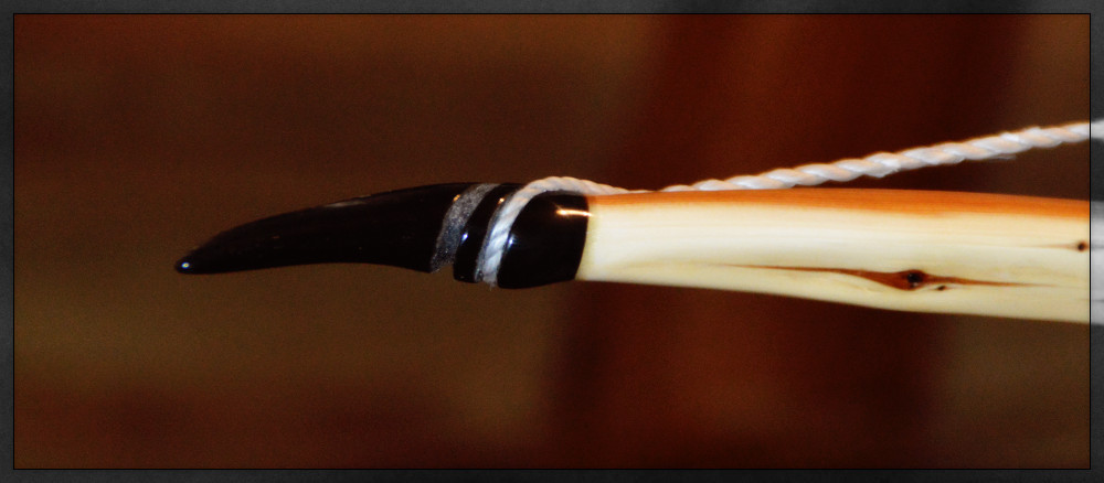

Oh ja, sehr schöner Bogen! Was mich sehr interessieren würde, wäre ein Foto des Bogens im abgespannten Zustand, um zu sehen wie stark die Enden gebogen sind ;D
Und blöde Frage, aber es fällt mir sofort auf: Warum sind die Sehnenkerben aufm ersten Nockfoto nicht poliert?
Und seh ich das richtig, dass gegen Ende des oberen Wurfarms der Splint deutlich dicker ist, als Unten? War dann wahrscheinlich ein dünnes Bäumchen.

Neumi hat geschrieben:Oh ja, sehr schöner Bogen! Was mich sehr interessieren würde, wäre ein Foto des Bogens im abgespannten Zustand, um zu sehen wie stark die Enden gebogen sind ;D
Mach ich mal später.
Weil der Bogen MEIN ist. Mich persönlich stört das nicht.
Der Splint dreht oben ein wenig, auf der anderen Bogenseite entsprechend dünner. Und ja, war ein 12cm Stämmchen.
