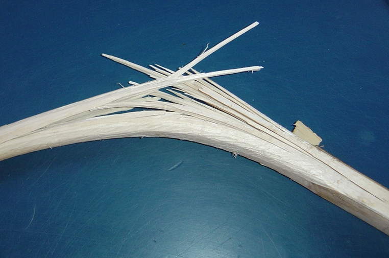

mit dem total schnell getrockneten halben Versuchsbogen hab ich den "benzi Bruchtest" gemacht (brutal übers Knie gebrochen) und war überrascht.... eine leichte Versprödung ist schon feststellbar, aber lange nicht in dem Maß, in dem ich es erwartet hätte
als Folge des Tests durfte "Afrika 1" dichter an den Kaminofen rutschen
