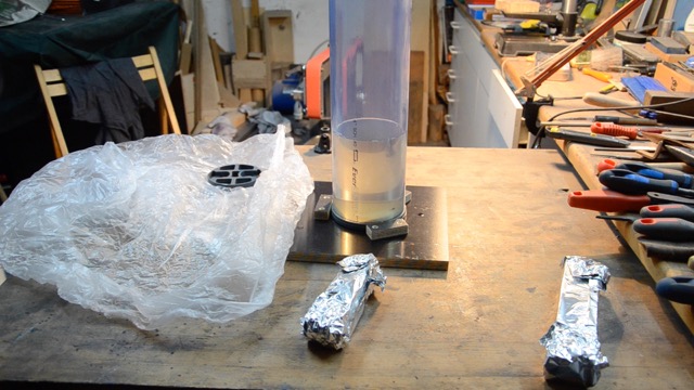

Vakuumkammer:
Das ist im wesentlichen ein dickwandiges klares PVC-Rohr mit O-Ringdichtung, Manometer , den entsprechenden Anschlüssen und ganz wichtig einem Leckventil. Die Grundplatte hab ich selbst angebracht. Durchmesser der Kammer 4“ Länge 14“. Vakuumpumpe:

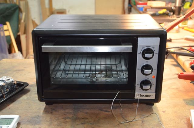

Da ich thermisch härtendes Harz habe brauche ich einen Ofen. Also habe ich mir im Secondhandladen den billigste Ofen geholt der verfügbar war. Dieser Ofen ist sicher nicht ideal. Erstens ist die Aushärtetemperatur des Harzes idealerweise 95°C der unterste Regelbereich des Ofens fängt aber bei 100°C an. Zweitens ist die Regelgenauigkeit mehr als bescheiden. Aber Temperaturüberschreitung macht den Harz wohl nichts aus es führt nur zu einem stärkeren ausbluten des Harzes aus dem Holz. Trocknen:

Vakuum ziehen:
Holz in die Kammer, Aufschwimmsperre aufsetzen, Harz mit 2-3 cm Überstand einfüllen, Deckel drauf und die Pumpe bei geöffneten Leckventil einschalten. Es ist wichtig das Ventil langsam zu schließen um das aufschäumen zu kontrollieren. Sonst läuft man Gefahr Harz in die Pumpe zu ziehen. Ich habe keine Lust die Pumpe zum reinigen auseinander zu nehmen. Diese Phase kann je nach Dicke und Feuchtigkeit einige Stunden dauern – bei meinem zweiten Lauf habe ich 6 Stunden evakuiert.
Hier ein kurzes Video der Anfangsphase http://flecomedia.de/watch_video.php?v=6A6NYK6X9O9U
Einwirken/Ruhephase:
Wenn sich beim Evakuieren keine (nun keine ist relative, ich habe gewartet bis wenig Bläschenbildung vorhanden war) mehr zeigen kann das Vakuum gebrochen werden. Das Gut muss jetzt mehrere Stunden, d.h. mindestens so lange wie evakuiert wurde in Harz ruhen. Hier geschieht die eigentliche Harzaufnahme. Ich habe das über Nacht ruhen lassen. Ich kann mir vorstellen dass die Aufgabe von Druck das ganze verkürzt, ich muss mir mal einen alten Schnellkochtopf suchen und umbauen. Aushärten:

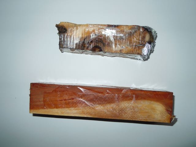

Nach dem Einwirken das Gut in Alufolie einwickeln und ab in den Ofen. Die Folie verhindert dass sich der Ofen einsaut und ausblutendes Harz am Holz bleibt.
Bei möglichst 95°C so lange im Ofen lassen damit die Stücke vollständig durchhärten. Das kann ich nicht messen also verlängere ich die Zeit, hier 3 Stunden. Länger schadet nicht, kürzer schon. Wenn das Gut kalt wird ohne im Kern durchgehärtet zu sein kann man es laut Harzlieferant wegwerfen, es härtet dann nicht mehr aus. Ob das ausbluten jetzt übermäßig stark war kann ich nicht sagen, da fehlt mir die Erfahrung. Ergebnis:

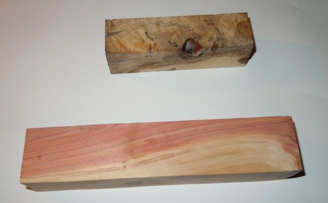

Die Stücke sind alle durchgehärtet, ob ganz im Kern werde ich sehen wenn ich diese zu Griffen verarbeite. Ich will diese jetzt nicht einfach so aufsägen. Ich habe bei zwei Proben mal die Gewichte ermittelt

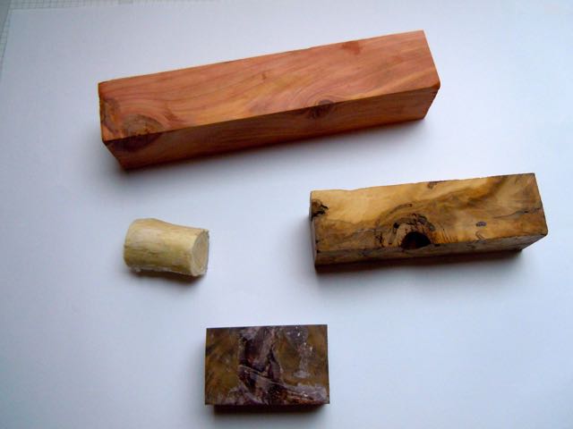

Wacholder:
Gewicht vor dem trocknen: 238 g
Gewicht nach dem trocknen: 234 g
Gewicht stabilisiert: 324 g
Harzaufnahme: 90 g
Apfel, diese Stück war letztes Jahr in meinem Wichtelpaket (von Gervase)
Gewicht vor dem trocknen: 144 g
Gewicht nach dem trocknen: 142 g
Gewicht stabilisiert: 212 g
Harzaufnahme: 70 g Einige werden mich jetzt wohl fragen, lohnt sich das? Nun es ist ein Hobby da schau ich ja erst mal nicht so genau auf die Kosten. Ich vergleiche es trotzdem mal. Ich habe schon in den USA stabilisieren lassen da müsste ich selbst ca. 28 Stücke machen für den break-even. Wenn ich die Preise für Lohnstabilisieren in Deutschland vergleiche wird das sogar eher günstiger für mich, da liegt der break-even zwischen 12 und 28 Stück je nach Menge.

ich hab jetzt noch ein paar weitere Stabilisierungsläufe durchgeführt und wieder dazu gelernt. Ich hatte ein Stück Essigbaum das mir sehr großporig vorkam aber nur 14% Harzaufnahme bezogen auf das Anfangsgewicht hatte. Dichtere und schwerere Hölzer wie Birne und Wacholder nahmen dagegen zwischen 35% und 45% and Harz auf.
(Ich habe hier aber keine "wissenschaftliche" Versuchsreihe durchgeführt. Dazu hätte ich wohl geometrisch gleiche Versuchsmuster nehmen müssen, wohl auf gleiche Anfangsfeucht etc. achten müssen)
Ich habe auch über die verschiedenen Anfragen hier nachgedacht ob ich das hier anbiete. Nun ich mache das nicht gewerblich (habe also auch keinen Gewerbeschein) und muss da wohl vorsichtig sein was ich im Internet anbiete um Ärger mit dem Finanzamt zu vermeiden.
Ich starte mal einen Versuchsballon und werde es machen aber hier und jetzt jetzt aus obigen Gründen keine Details/Preise nennen.
Wir Interesse hat etwas stabilisiert zu bekommen bitte PN an mich, alle weiteren Details dann im direkten Kontakt.
