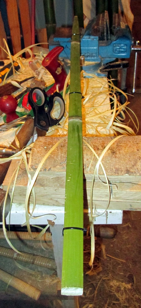

Ei gude Chirion,Chirion hat geschrieben:Bis jetzt trocknet er langsam soviel sei schon mal verraten und ich bin mir alles andere als sicher das sich das zeitlich ausgehen wird.
Bambus kann ja mit Hitze recht gut umgehen. Vielleicht wäre es möglich, zumindest einen der Bögen in einer
Trockenkammer/Temperbox bei ca. 30 Grad noch etwas schneller zu trocknen. Oder wie Fichtenelch dass macht,
mit einer Heizdecke. Nur mal so als Denkanstoß.

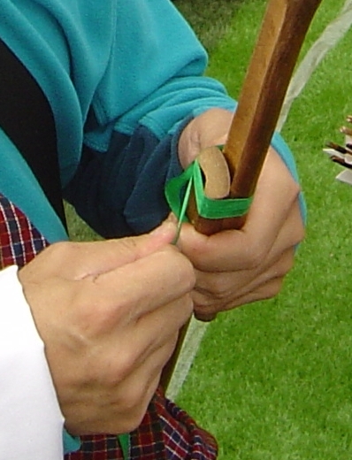

vllt in diesem Zusammenhang ganz spannend... die ersten 2:30 min... Auswahl des Bambus für den Yumibau...
https://www.youtube.com/watch?v=PTAMgwm0VJY
Grüße benzi

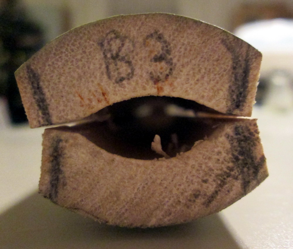

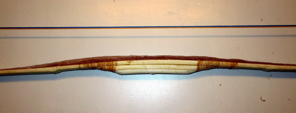

Die Trocknung schreitet nun doch langsam aber sicher voran

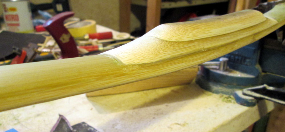

Eine interessante Beobachtung: beim Trocknen nehmen die plan gehobelten Seiten des Bambusrohrs genau den Winkel an der auf diesem Bild zu sehen ist.
Ich betrachte das mal als starken Hinweis dass der Buthanbogen in benzis Bild ebenfalls grün verarbeitet wurde und so die gleichen Winkel der Seiten zu erklären sind.

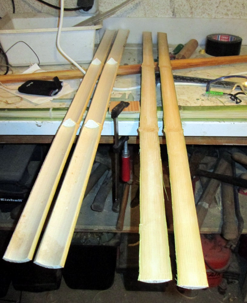

Weiters noch ein paar Bilder von 2 Bögen die hier außer Konkurenz mitlaufen da sie aus 2 Schichten Bambus laminiert bestehen werden und somit nicht Regelkonform sind.
erst mal der Bauch wie ober beschrieben bearbeitet
dann das Rückenlaminat flach ausgehobelt und auf die gleiche Breite gebracht
sowohl Bauch als auch Rücken werden im Buthanstyle sorgfältig getillert.
wenn die trocken sind werden sie im Griff gegengleich verspleißt und aufeinander laminiert, das sollte einen fertig getillerten 2 Schicht Bambus Stabbogen ergeben.

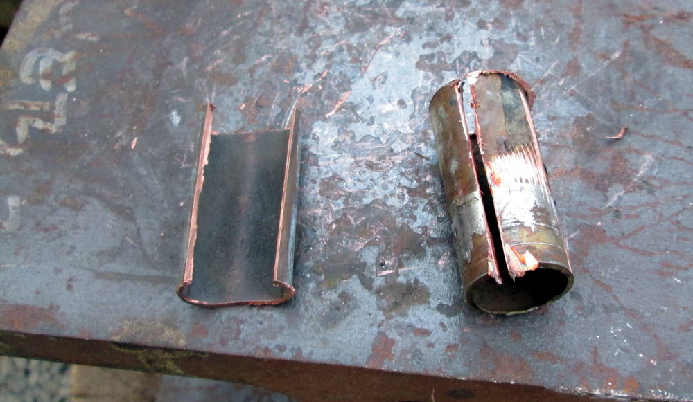

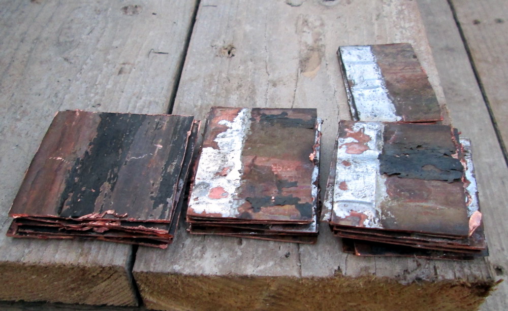

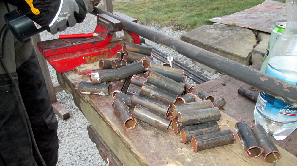

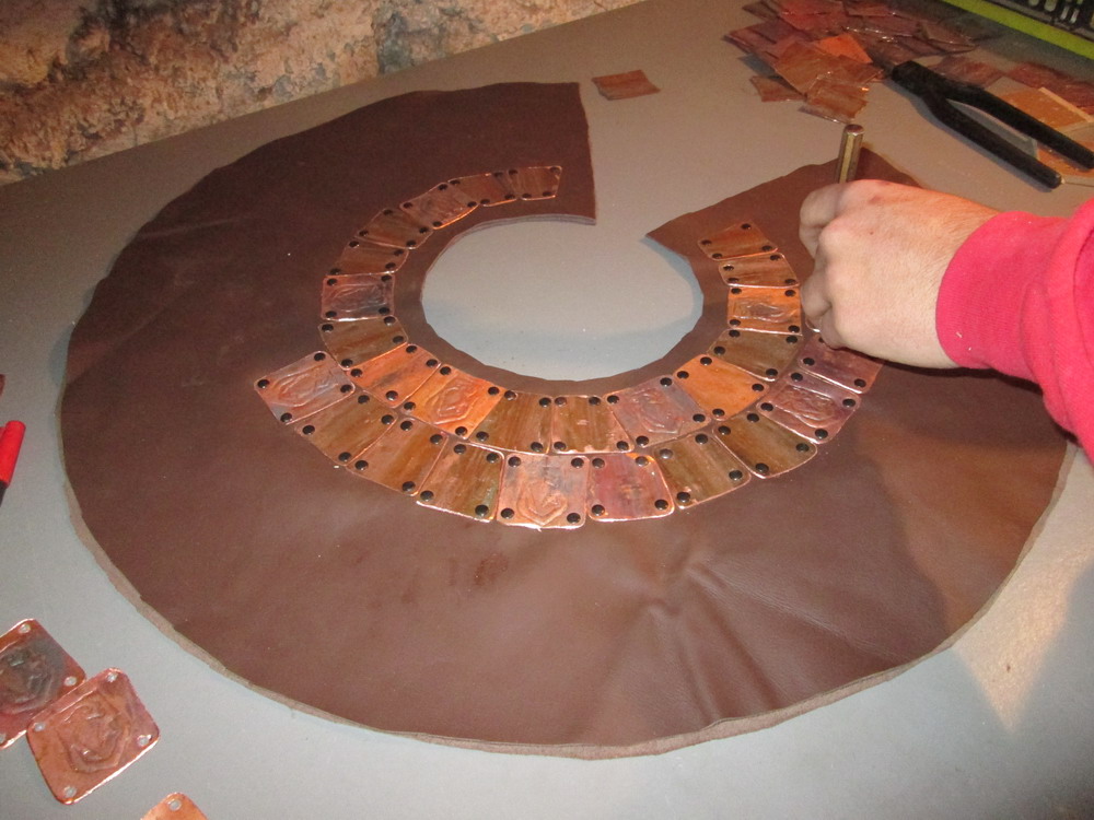

Zum Abschluß für heute noch ein paar Bilder die eigentlich nicht hierher gehören, andererseits sollen die Teile falls sie fertig werden bei der Präsentation der Bögen zum Einsatz kommen.

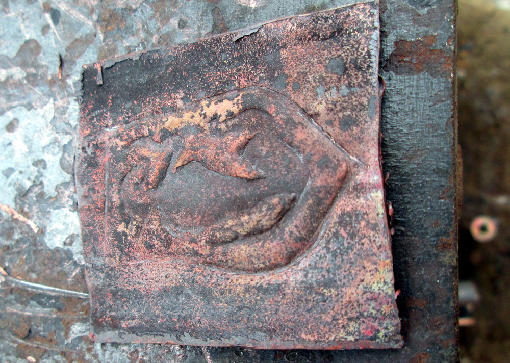

Man schneide alte kupferne Heizungsrohre in gleiche Stücke von definierter Länge
diese schneide man der Länge nach auf und öffne sie
flachgeklopft gibt das quadratische Kupferplatten
wer will kann die Platten auch verziehren. Da brauchts dann aber einen mit der Hand aus stahl gefrästen und gehärteten Prägestempel und einen großen Hammer ( Platten müssen zum Prägen weichgeglüht werden)
so jetzt dürft ihr mal raten was das wird wenns fertig ist

könnte ein Lamellenpanzer werden.... aber paßt der zu nem Bhutanbogen...?
Deine Beobachtung zum Profil ist spannend... wie sieht es denn an den Nodien auf der Innenseite der Rohre aus? Kannste vermutlich derzeit schlecht hinsehen....

Seh ich im Moment wirklich schlecht hin, ich werd die Dinger aber eh bald mal zumindest vorübergehend auseinander nehmen um die Wachsschicht abzutragen, das könnte sich ebenfalls positiv auf die Trocknung auswirken.
Hm... was Kupfer beschlagene Rüstungen mit Bhutan zu tun haben... naja wollen wir mal zugegeben ein wenig an den Haaren herbeigezogen..... im 13Jh. war Bhutan Teil des Mongolischen Imperiums usw...
natürlich passt eine Rüstungstyp der bei allen Steppenvölkern über Jahrhunderte verbreitet war nicht wirklich nach Bhutan (abgesehen vom 13Jh.), aber mal ganz ehrlich nur für die Präsentation wär das Rüstungs Projekt auch ein wenig zu viel Aufwand.
Anderseits dürfte diese Bogentyp in den vergangenen Jahrhunderten auch wesentlich verbreiteter gewesen sein als heute, wo man bekanntlich selbst in Bhutan kaum mehr einen Bhutanbogen zu sehen bekommt. Also halte ich es nicht für ausgeschlossen das auch irgendwann mal ein Kämpfer in einer metallbeschlagenen Lederrüstung einen Bogen vom Bhutantyp geschossen hat.

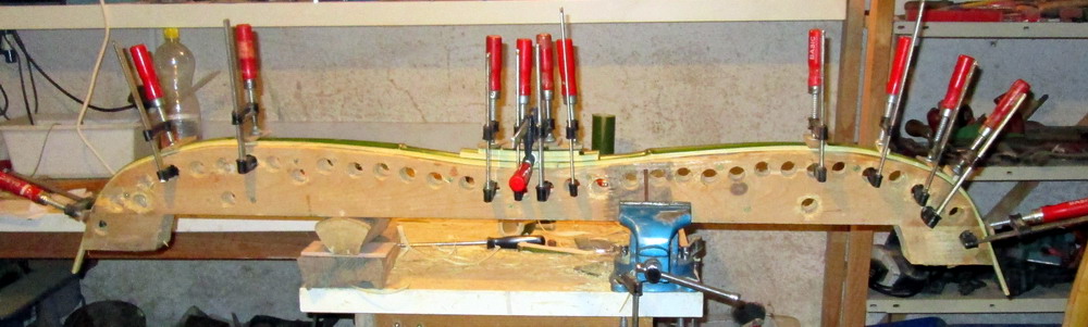

weiter mit bhutan4
das war jener welche.
als erstes hab ich die Zwingen bis auf die mittlere von der Form genommen.
und die Griffteile mal Grob in Form gebracht.
verklebt mit Epoxy und verschliffen sieht das dann so aus

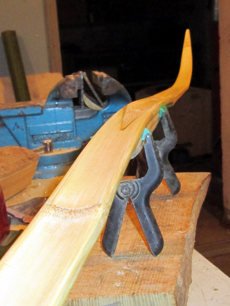

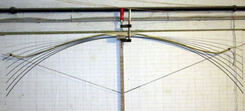

Auch die Wurfarme werden in Form gebracht und verschliffen, Hier sieht man beeindruckend den stark konkaven Rücken. Auch sind hier bereits die Internodien verschliffen, was beim klassischen Bhutan unmöglich wäre, aber das wird kein klassischer Bhutan sondern ein Bhutan-Hybrid

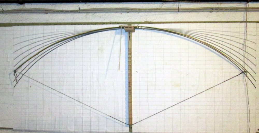

Kontrolle auf dem Tillerboard zeigt extrem grifflastig aber ausgewogen, die Grifflastigkeit muss ich mit dem Sehnenbelag beheben.
Normalerweise würd ich jetzt in aller Ruhe mal eine Sehnenschichte auf Griff und Fades aufbringen, die dann 4 Wochen trocknen lassen. Dann den Tiller kontrollieren und bei Bedarf den Vorgang wiederholen, ev. falls die Reurves zu weich sind auch da noch eine Sehnenschichte aufbringen und wieder 4 Wochen trocknen.
Erst wenn der Tiller passt würde ich die finale Seheneschichte über den ganzen Bogen legen.
So wäre dass sichere Vorgehen aber das ist im Ramen des Turniers nicht möglich, also
muss alles auf einmal drauf. Die Schwierigkeit dabei ist den Überblick zu behalten wieviel Sehne wo schon drauf ist. Die Sehne quillt mit dem Leim auf sodass die 3 Schichten am Griff schon gewaltig dick und unübersichtlich werden.

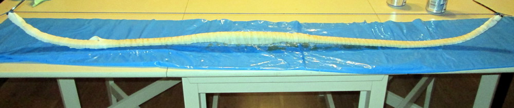

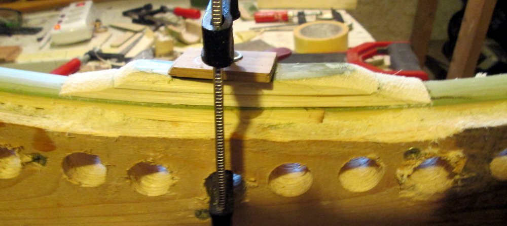

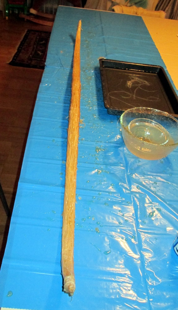

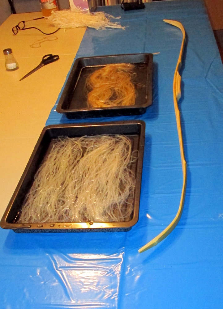

So die ganzen 2 Backbleche Sehe (einmal Rinderrücken und einmal Hirsch sind drauf. Nun wird mit Hosengummi gewickelt und dann der überschüssige Leim mit dem Haarföhn ausgeföhnt.
die fertige Mumie

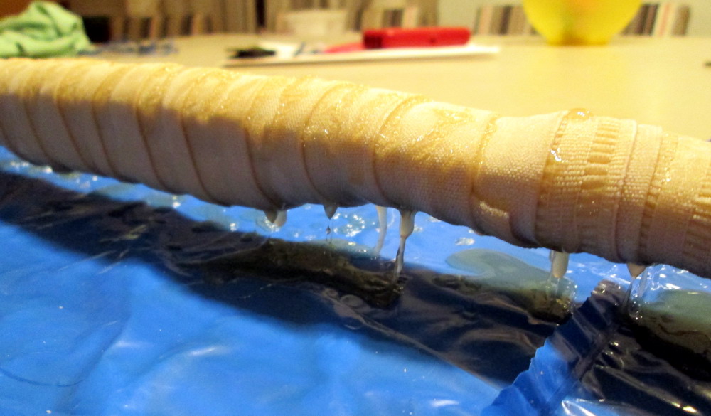

Hier sieht man wieviel Leim da rausquatscht
Nach ca 2 Stunden kann der Gummi runter und da zeigt sich auch gleich ein Problem, über dem einen Fade hat sich ein 1,5cm hoher Bubbel gebildet. Mehrere Ursachen kommen in Frage.
Erstens: ich hab wirklich an der Stelle viel mehr Sehen ( wäre möglich wenn auch nicht sehr wahrscheinlich) Korrektur wäre nur nach dem Trocknen durch Kontrolle am Tillerbord und angleichen der 2. Seite durch eine neuerliche Sehenauflage möglich.
Grundsätzlich ist viel Sehen an der Stelle nicht falsch aber das wird dann zeitlich extrem eng.
Zweitens: ich hab der Stelle weniger ausgeföhnt und daher noch wesentlich mehr Leim zwischen den Fasern die den Bubbel bilden, das wäre nicht so ein großes Problem da der Leim beim Trocknen extrem an Volumen verliert. Der Bubbel würde beim Trocknen verschwinden, es wäre zwar dann an der Stelle die mechanische Festigkeit des Belags nicht ganz so gut, aber über Griff und Fade wäre das nicht so schlimm.
Drittens dadurch das ich den Hosengummi von einem Tip zum anderen gewickelt hab kann sich, verstärkt durchs Föhnen Leim an die abfallende Seite des Griffs verlagert haben. Das wäre gleich zu beurteilen wie Zweitens.
Nun wir werden sehen ich denk es wird eine Kombination aus allen dreien sein.
Das nächste Mal wenn ich einen dicken getaperten Sehenebelag auf einmal aufbringen muss werd ich die Wurfarme einzeln vom Tip zum Griff mit zwei Hosengummis wickeln.
die fertige Mumie

Re: Saplingbow 7 Chirion: Bambus, Hartriegel
Wundert mich warum noch keiner gefragt hat wozu ich den Salzstreuer beim Sehenbacking machen brauche.
Ich dachte, du gönnst dir zwischendurch mal gerne nen Bissen gut gewürzte Sehne

da ich ja in der Wohnung arbeite fällt mir sowas garnicht auf.... könnte bei mir einfach vom Frühstück übriggeblieben sein...
verräts Du es uns?

Um die Feuchtigkeit aus dem Hautleim rauszuziehen?

benzi du liegt genau richtig, ist mir erst auf dem Bild aufgefallen, dass das Ding immer noch am Tisch stand
