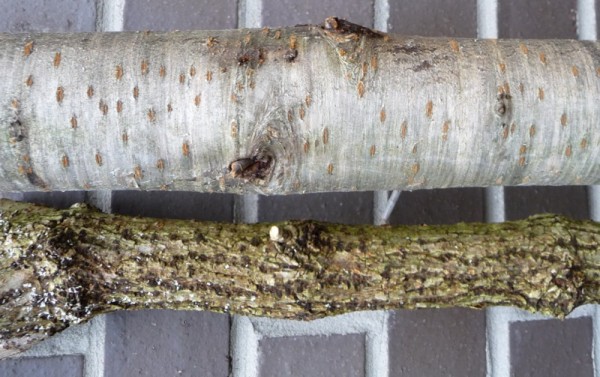

Rinde, unten der Holler

Knospe hier, Rinde oben beim Pimpf

Kann mir einer der Holzkundigen bestätigen das es Traubenkirsche ist, oder eben evtl. benennen was es sonst ist?
Sap 2: Traubenkirsche "Weise Göre"
( denke ich ??? , bin mir da nicht ganz sicher. Deshalb darf gerne jeder mal einen Blick darauf werfen )
Zur Bestimmung kann ich sagen ( nach Gehölzbestimmung Lüders ): Knospen wechselständig / spiralig; Blätter ( im Sommer ) eliptisch / gezahnt. Deshalb komme ich auf die Traubenkirsche.
Die Rinde aber kann ich nicht wirklich zuordnen, bei Baumkunde.de. ( Im Wald war sie Rinde rot-braun, auf dem Rinden-Foto wirkt sie nun heller, eher grau )
Das Holz ist hell, auch das Kernholz. Man erkennt die Jahresringe und es hat einen dunklen Markkanal ( 2 mm )
VG Zacki

Kirsche mal ziemlich sicher, für Traubenkirsche ist mir die Rinde fast ein wenig zu horizontal kontrastiert aber bin mir da auch nicht ganz sicher

Die Rinde geht eher in Richtung Vogelkirsche. Die Rinde der Traubenkirsche riecht unangenehm. Mal geschnuppert?

Vogelkirsche hätt ich vom ersten Eindruck auch eher gedacht

Mal nur so im Rindenvergleich würde ich jetzt auf Mirabelle tippen
Der Stamm von Zacki
Der Stamm von Zacki
Rinde der Mirabelle dargestellt bei Baumkunde.de
Die Knospenform passt eigentlich auch nicht zur Traubenkirsche.
Mit ganz viel zu tun vielleicht noch die Gemeine Traubenkirsche.
http://www.baumkunde.de/Prunus_padus/

@Chirion: Kirsche ist schon mal gut
@ Inge: Der Geruch ist "normal"
@ Shadowman: Mirabelle? Habe leider noch nie Früchte an dem Baum gesehen.
Gemeine Tr.Kirsche = Aus meiner Erinnerung herraus sind die Blätter stärker gezahnt am Rand. Aber die Blattform passt.
