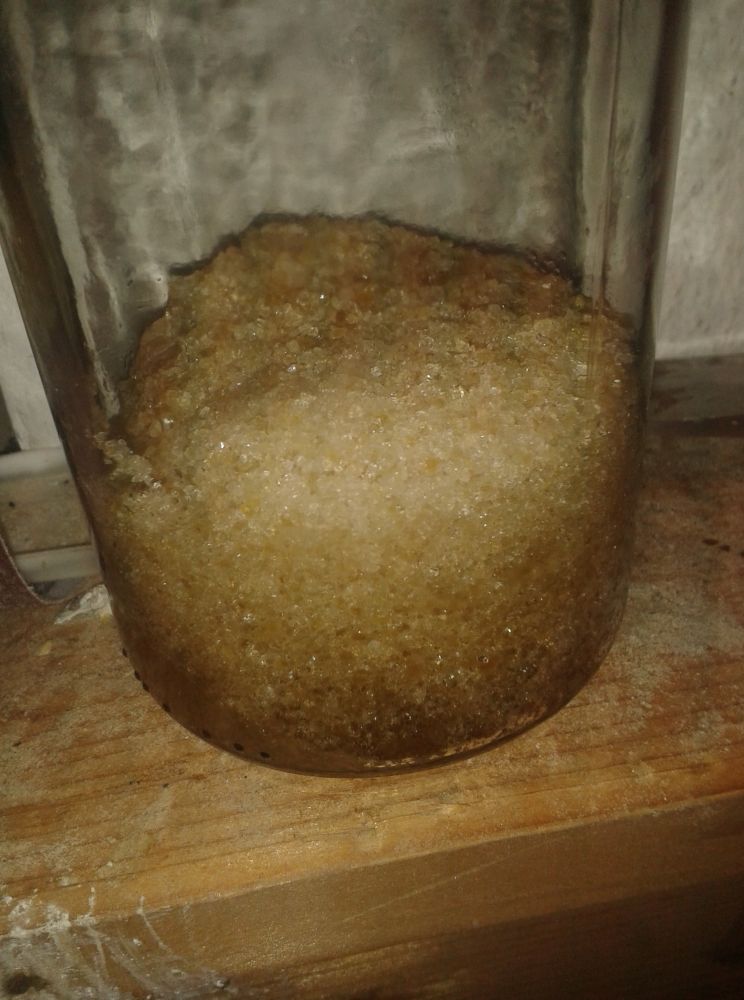

.....auch die Sehne einweichen....

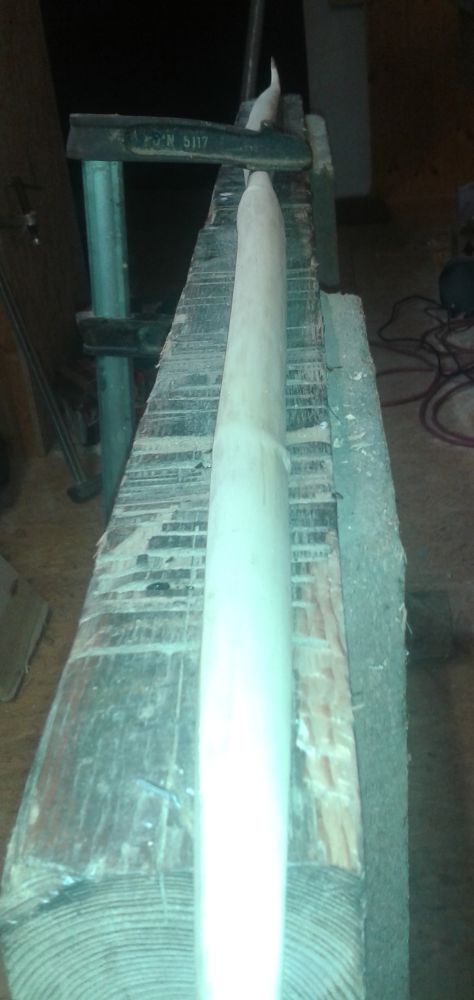

...und den Bogenrücken schleifen, entfetten und möglichst nahe am Arbeitsplatz platzierten.

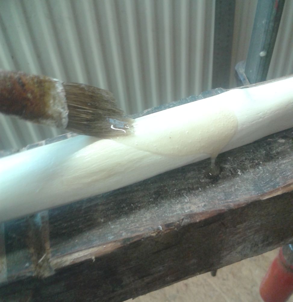

Dann den Hautleim erhitzen....
...Rücken dünn mit Leim grundieren...
......und dann halt die Sehne drauf :P
Nach getaner Arbeit:
Nicht ganz perfekt, Übung macht den Meister und das ist erst mein zweites ..... :-X
Solange es seinen Zweck erfüllt.... ;D

Waren die 10 Sehnenfasern im Kübel alles was du draufgepappt hast?
Robinie Jörg
Beiträge: 459
Re: Saplingbow 7, Benedikt - Holunder/Schlehe
Beitrag von Robinie Jörg »
Täuscht es auf dem Bild oder sind die Sehnen nicht ganz fein geklopft und aufgedröselt ?
Beiträge: 3174
Hat gedankt: 3 Mal
Hat Dank erhalten: 101 Mal
Beitrag von Benedikt »
@Chirion: Die "paar" Sehnenfasern sind 20 Stück mit einer Länge bis zu 50cm.
Ich hab nicht mal alle gebraucht, weil ich nur eine dünne Schicht draufhaben will.
@Jörg: Das täuscht, die waren nur schon eine Weile im Wasser und dementsprechend Weich und zusammenklebend ::)
Selbstverständlich wurden die alle vorher fein säuberlich gekämmt ;)

hm... mit der Menge ginge sich bei mir nicht mal ein Wurfarm mit dünnem Sehenebacking aus
Robinie Jörg
Beiträge: 459
@ chirion
in was für einer Schichtdicke belegst du deine Bögen in aller Regel ?
Beiträge: 3174
Hat gedankt: 3 Mal
Okay, vielleicht kommt die Dimension auf den BIldern etwas falsch rüber.
Wenn du eine von den Fasern nimmst, und ordentlich am Bogen plattdrückst, dann ist die schon mal bis zu 1cm breit, also reciht die Menge locker!

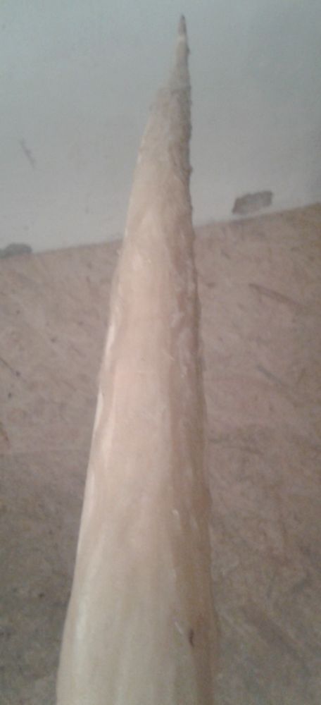

Auch ich hab mich heute bei schönem Wetter mal ins Freie gehockt und die Schlehe weitergemacht.
Hat momentan 15% Feuchte, ich hab mal die Seiten besäumt und zu den Tips hin verschmälert und die Dicke etwas reduziert.
Eigentlich wollte ich im Griff Reflex biegen und die Enden flippen, allerdings habe ich am Griff bauchseitig ein paar fette Äste, weswegen ich wohl nur die Tips leicht flippen werde.
Dafür lass ich dann den Griff ein wenig mitbiegen ;)
Wird noch lustig... ::)

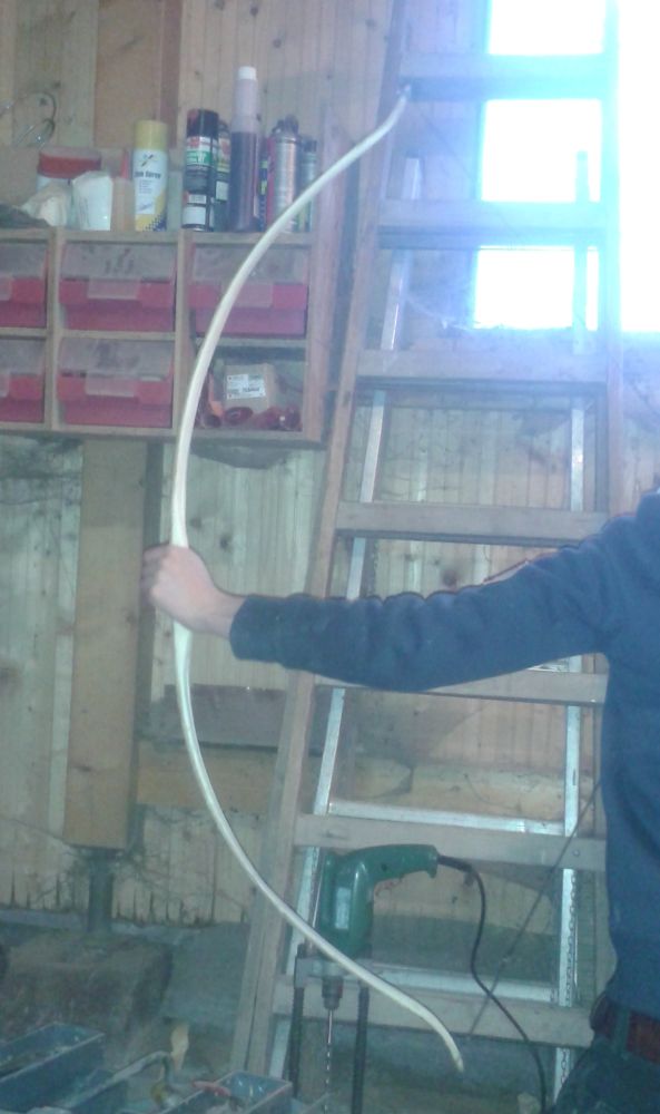

Mal eben innerhalb von 15 min den Holler getillert ;D
Geht letzter Zeit immer schneller :P
Hat beim ersten Ausziehen ganz leicht geknistert, ekelhaftes Geräusch ::)
Ich sollte wohl weniger Hautleim verwenden.....
Naja, hier mal ein Bild live aus der Werkstatt, auch in Werkstattqualität.... :P
HAlte den Bogen leider leicht schräg, die Wurfarme sind gleich lang.
Ich denke, der Wurfarm, der hier oben ist, wird später der untere.
Morgen werde ich den Bogen einschießen und feintillern, da wird sich herausstellen, was besser ist.
Die Recurves sind auf Standhöhe ganz leicht verdreht, gibt sich aber beim Ausziehen.
Wenn alles gut läuft, kommt dann Mittwoch das Finish ;D
