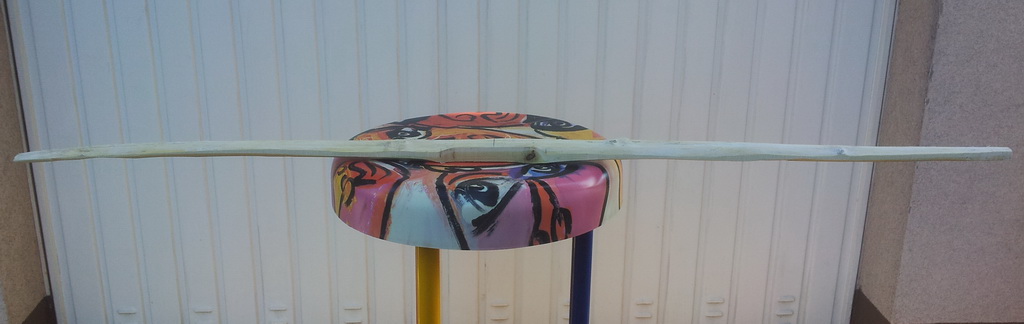

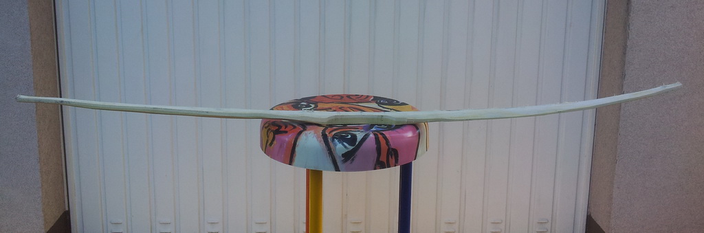

ich hab heute mal etwas weiter gemacht.
Der Reflexe Sap (Überraschung) hat sich noch Reflexer gezogen und der Deflexe ist mittlerweile fast gerade, was in beiden Fällen nicht wirklich das ist was ich wollte.
Ich ziehe daraus für mich den Schluss, auch wegen der Erfahrungen des letztjährigen Turniers, dass Robinie mit Splint zwar Prima Bögen gibt aber nicht zum Schnelltrocknen taugt da der Splint im Verhältnis zum Kernholz einfach zu schnell trocknet. Somit ist für mich auch schon klar dass ich beide Bögen mit einem Trapping zum Rücken hin bauen muss.
Wollte ich auch nicht. ::)

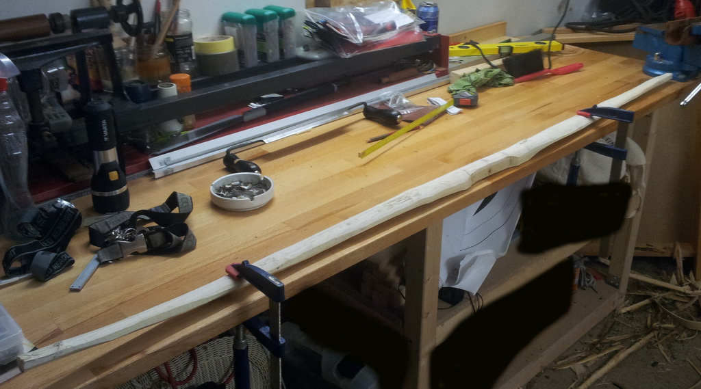

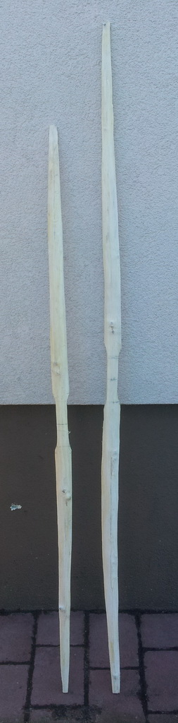

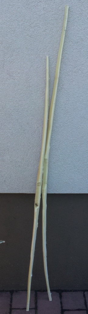

Ich habe die Rohlinge jetzt noch etwas verschlankt, die Griffkonturen ausgearbeitet und sie soweit in Form gebracht das sie im Bodentiller ganz leicht anfangen zu biegen. Den Reflexen Stave habe ich zusätzlich auf die Werkbank gespannt und hoffe dass er sich nicht weiter Reflex zieht.

Reflexer Sap
Reflexer Sap
Ehemals Deflexer Sap
Rückenansicht
Rückenansicht
Profilansicht
Profilansicht
Reflexer Sap auf die Werkbank gespannt

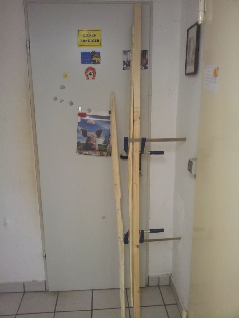

heute sind die zwei Staves von der kalten Garage in den "halb kalten" Keller gewandert. Der lange hat sich nicht weiter verzogen und der kleine auch nicht.
Der "große" wiegt noch 700 g und der "kleine" 590. da da noch einiges an Material wegkommt sind die schon ziemlich trocken.
Die beiden bleiben jetzt 5 Tage im Keller und kommen danach in die Wohnung. Ich gehe mal davon aus dass beide am ende des Monats soweit sin das es ans "eingemachte" geht. :D
