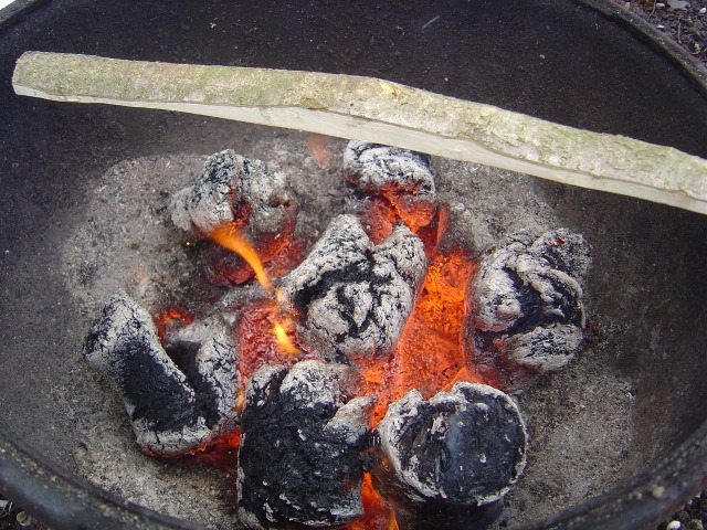

Nachtrag größter Durchmesser
nach dem Feiertag darf nun der E-Hobel seine Arbeit verrichten...
aufsägen mit der Stichsäge (in Ermangelung einer Bandsäge) ging bei dem nassen Hasel erstaunlich gut
ich hätte die Decurves gerne über dem Holzfeuer erwärmt und gebogen... hat eigentlich auch gut geklappt
kriecht aber nach dem Erkalten fast völlig in seine Ausgangsform zurück.... bleibt nur eine Form zu machen... da ich es nicht schaffen werde mehr als eine Form zu machen, werde ich mich auf einen Rohling beschränken müssen
Grüße benzi

ich hab nun ne Reihe Biegeversuche hinter mir... meine ersten mit frischen Haselholz....
ein Rohling ist mir zu dünn geraten... die übliche kurze Unaufmerksamkeit bei der Arbeit mit dem E-Hobel
der andere könnte evtl von den Rohmaßen her nicht mehr auf das geforderte Zuggewicht kommen, da fehlen mir Vergleichswerte bein diesem Design...
ich hab bei Grayson Maße nachgelesen und strebe nun 18mm in den Decurves und ca 27mm im Griff an, bei einer Bogenlänge von ca 145cm
heute werde ich einen neuen Hasel fällen.... Zeit dürfte noch reichen
Grüße benzi
