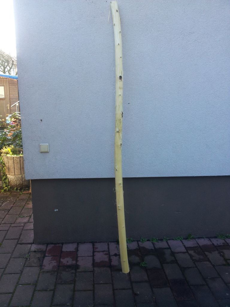

da es so langsam Zeit wird einzusteigen war ich heute mal im Wald und hab mir nen Robinie-Trieb geholt.
Das Opfer:
Der Täter:
Noch volle Länge von 230 cm:

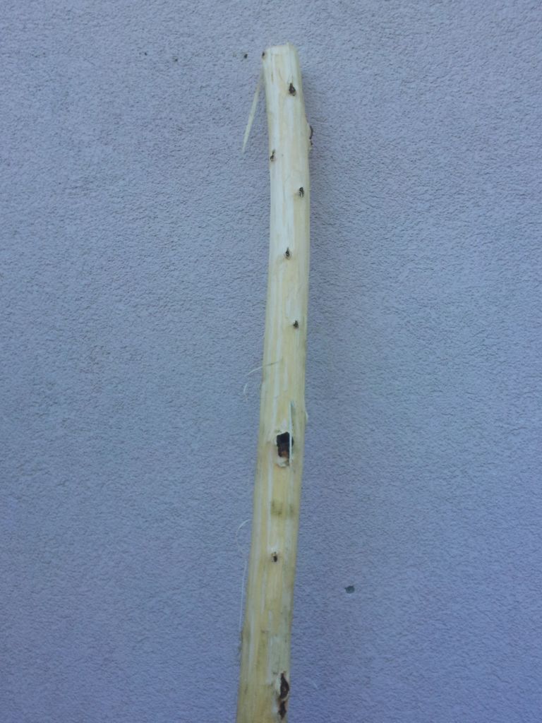

Nackisch, Durchmesser ohne Rinde oben 65 mm und unten 85 mm:
Die üblichen Überaschungen die von außen nicht zu sehen waren: ::)
So wird er jetzt mittig geteilt:

Plan A: Aus dem Reflexen teil soll ein Semipyramidaler Flachbogen von ca. 65“ Länge werden, angepeiltes Zuggewicht 40#.
Plan B: Kurzer Bogen, ca. 57“, mitbiegender Griff, geflippte enden, angepeiltes Zuggewicht 40#.
Beide Bögen werden mit Splint gebaut wobei noch ein oder 2 Splintringe runter kommen.
Verwendete Werkzeuge bisher: Astsäge, Spachtel und Bandsäge.
