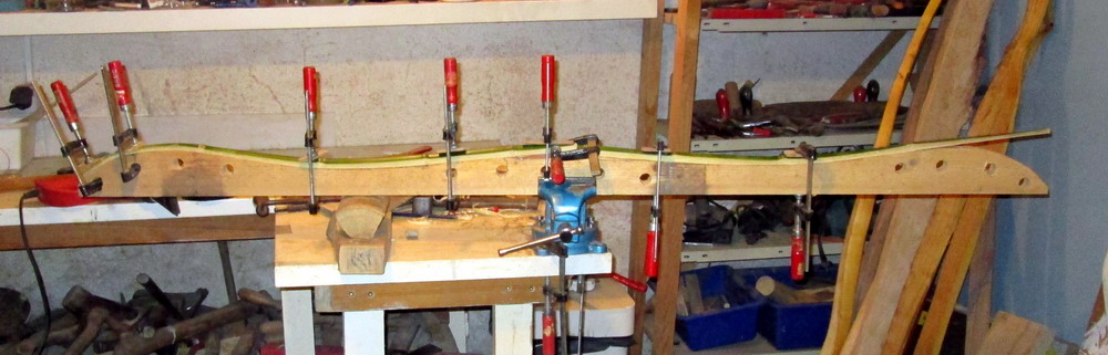

Mit der HLP wird nun Abschnittweise erwärmt und die Wurfarme angeformt.
dabei wird auch die nötige Seitenkorrektur durchgeführt
und die Ohren analegen, erst rechts...
dann links, oder umgekehrt...
der Spleiß hat sich durchs Biegen etwas Verschoben und muss korrigiert werden
nach nochmaligem Aufwärmen und der Anwendung sanfter Gewalt passt der Spleiß wieder.

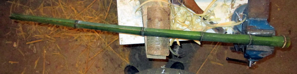

Nach den ersten Erfahrungen gestern bin ich das zweite Rohr heut etwas systematischer angegangen.
Betrachten wir mal das Ausgangsmaterial im Detail
der unterste Abschnitt eines Rohrs auf 1m abgelängt, Die Länge der Internodien nimmt nach oben hin zu

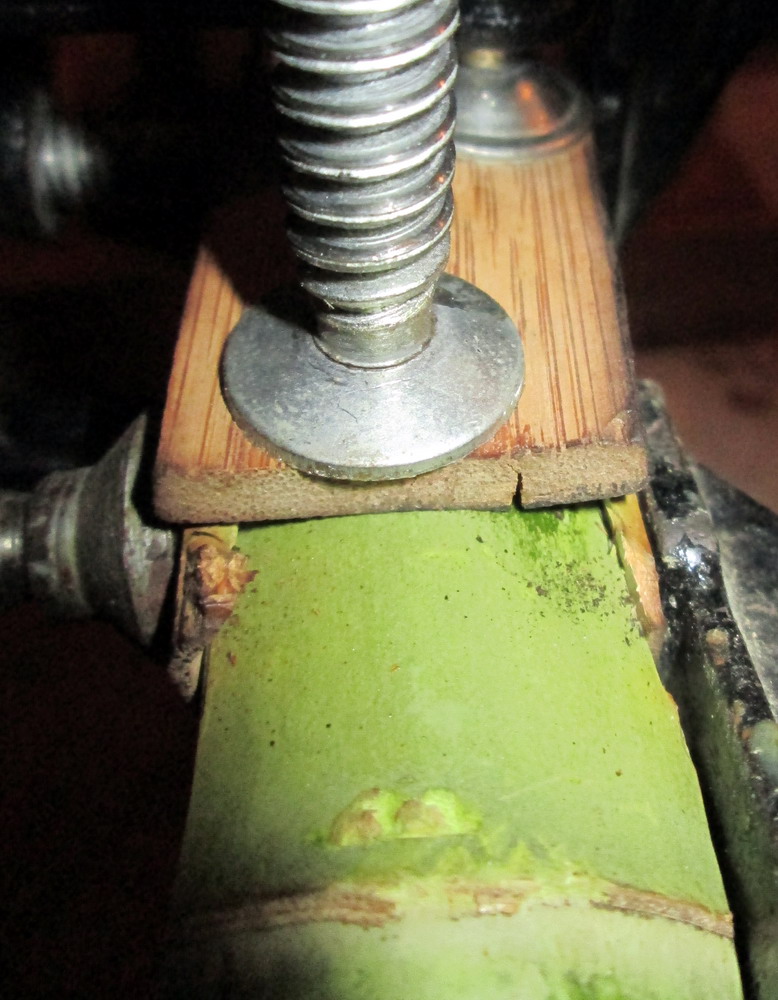

Unten: Durchmesser 51mm Wandstärke 17mm
Oben: Durchmesser 57mm, Wandstärke 9mm

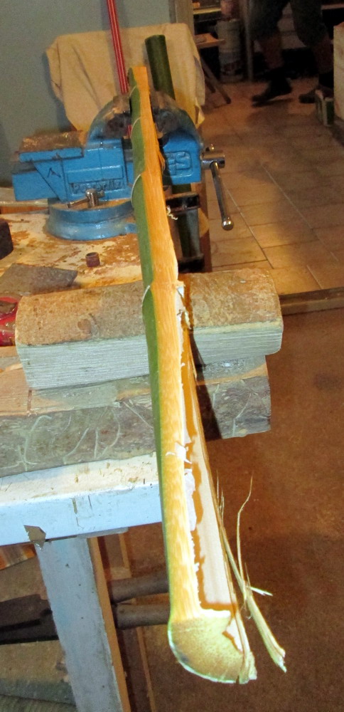

Bambus spalten ist im nassen Zustand eine wahre Freude
Drehwuchs gibts nicht und rauslaufen tut der Spalt auch nie
An den Spalthälften sieht man eindrucksvoll wie der Innendurchmesser des Rohres fast kontinuierlich nach oben hin zunimmt, da hat sich die Natur was dabei gedacht, das Rohr wird am letzten Meter in Richtung Wurzel sehr viel steifer.

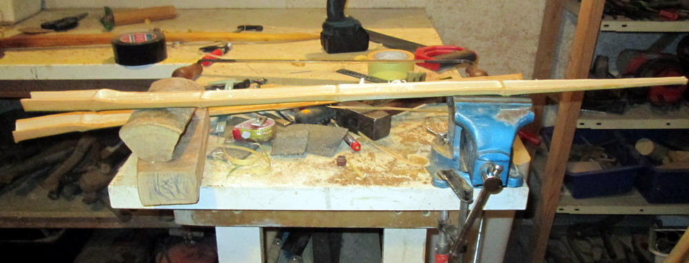

Was Mutter Natur macht ist meistens gut deshalb bin ich auf die Idee gekommen diesen natürlichen Dickentaper auszunutzen
mit dem Handhobel trage ich die Spaltfläche ab und zwar mal soweit dass am Ende mit der Dicken Wand der Innnenkanal nur noch als flache Rinne vorhanden ist
dann wird vom Restlichen Rohr soviel abgehobelt dass diese Flache Rinne über die ganze Länge annähernd die gleiche Breite (in dem Fall ca 2cm) aufweist, beim letzten Segment hab ich ganz an den Tits die Rinne ganz weggehobelt.
die Prozedur hab ich bei der zweiten Hälfte Wiederholt und die beideb Stücke dann aneinander gelegt und siehe da die passen perfekt aufeinander und zeigen einen Wunderbaren Dickentaper.
