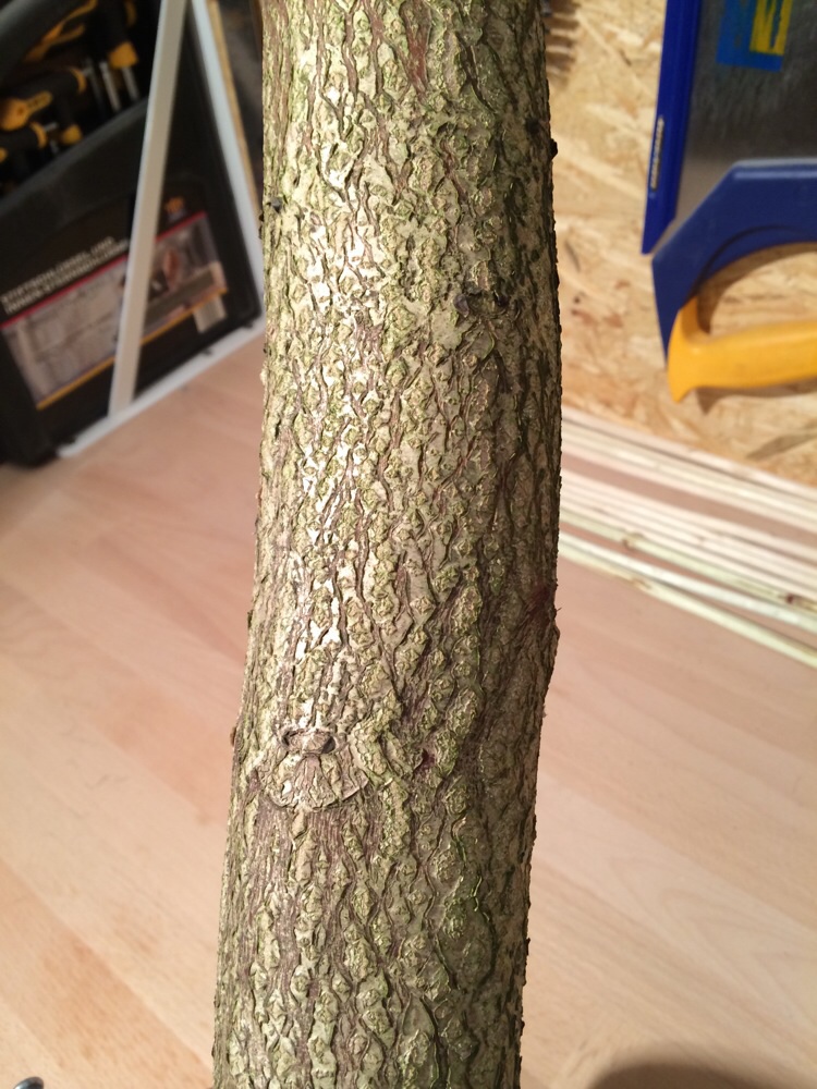

Details Knospen bzw Ast
Details Rinde
Fette Ringe
Der Sap ist 185cm lang und hat einen Durchmesser vom 6,0 bis 8,0 cm
Werkzeug: Klappsäge
LG Tom
Edit: nach den vielen Hinweisen und eingehender Recherche im Netz wurde die vermeintliche "Esche" als Götterbaum/Bitteresche identifiziert. Danke für die Hinweise.

Also Knospen hast Du selbst abgenascht von der "Esche" ;D ;D
...und ich glaube auch nihct das es eine Esche ist EINE Knospe und es wäre gewiss ::)
Beiträge: 2904
Re: Saplingbow 7, tom.smile - Hasel/Esche
Beitrag von Benedikt » 01.01.2015, 19:04
Sieht mir auch nicht nach Esche aus.....
Kannst du nochmal ein ordentliches Detailfoto der Stirnseite machen?
Mir sieht das ziemlich uneschig aus.

Weder die Knospen noch die Rinde paßt zur heimischen Esche, ist das irgend eine exotische Esche?

Die Rinde hatten wir doch erst hier, das ist noch gar nicht so lange her, und das war keine Esche. Sind das Rauten in der Rinde ?

Rauten würden zur Bitteresche passen, aber die erkenne ich auch nicht und die Triebspitzen der Bitteresche sind "Pelziger".

stimmt. Ich war Richtung Götterbaum, aber das passt auch nicht ganz.

Hm, Pfaffenhut oder ein Hartriegel evtl von der Rinde her aber der Ringaufbau passt da nicht zu.

Die Ringe passen zu Ulme... nur die Rinde nicht ;D

Leute ihr macht mich fertig. Da hab ich mich so über die Esche mit den fetten Ringen gefreut. ;)
Die Blätter sahen im Sommer wie Esche aus. Außerdem gibt es in der Umgebung einige große Eschen.
Der Baum hat sich dann selbst ausgesät.
Ein Bild hab ich noch von einem jungen Ast.
Der Dicke ist von der "Esche"
Bitte sagt mir, dass das Bogentaugliches Holz ist.
LG Tom

Bitteresche ist bei dem Durchmesser eigentlich deutlich rautiger und den Anschnitt hätte ich heller erwartet. Kann aber durchaus welche sein und wäre auch bogengeeignet.

Mir is noch etwas eingefallen, was vielleicht hilft.
Der Sap hat bei einem Durchmesser von 6cm einen Markkanal von 1,5 cm Durchmesser.
LG Tom

Wenn das so weiches Zeug ist, kann das durchaus Bitteresche sein. Sieht auch so aus, als hättest du in der Stadt geerntet. Das wäre stimmig. Die wächst hier (noch) nicht in freier Wildbahn.

Hallo Leute,
Danke, dass ihr mich so schnell auf meinen Irrtum hingewiesen habt.
Nach eingehender Recherche im Netz hat sich herausgestellt, dass es sich tatsächlich um
Götterbaum handelt. Sieht man sehr schön an den Knospen ( die sind auf dem Detailfoto auch
drauf ( oben in den Ansätzen der Blattstiele der kleine lila Punkt) leider ist die Auflösung des Fotos
nicht gerade hilfreich gewesen) Sorry.
Da ich fest von Esche ausgegangen bin hatte ich die letzten paar Tage ausschließlich zu Esche recherchiert.
Zum Götterbaum habe ich jetzt deutlich weniger gefunden. Er ist zwar wohl bogentauglich, aber wie sieht es sonst
mit den Eigenschaften aus?
Hat dort jemand Erfahrung?
LG Tom
