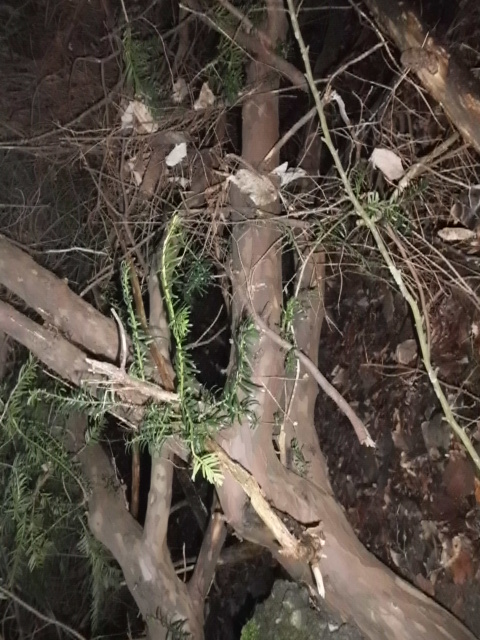

:) Heute Nachmittag nochmal los gewesen und konnte ein charakterliches kurvig damenhaftes Stück Eibe ergattern.
Es ist ein schlängelicher Eibenast, zu sehen unter dem oberen etwas dickeren :
ok, man sieht nicht viel
da liegt er :
Ringe:
Krum, viele Äste , eine zickige Göre ?
derzeit noch ca 260cm lang.
Den Bogen muß ich erst noch finden in dem Ast ::)

Entweder du nimmst den Knick als Reflex im Griff und flippst noch die Enden, oder du nimmst halt den geraden Teil ;D

Hallo, also bei der Eibe würde ich meinen, dass Du nur 2 Möglichkeiten hast: entweder links die ganz dünne Ringe oder eben rechts. Kann mich aber auch täuschen. Aber ich frag mich viel mehr, wie die Eibe das schaffen soll, rechtzeitig trocken zu werden (mit der Borke drauf).
Grüsse und gutes gelingen - Neumi

Oder vielleicht an der breitesten Stelle durchgesägt und dann die 2 Hälften verspleisst, so dass die unterschiedlichen Ringstärken sich im Bogen ausgleichen O0 >:)

Der Möglichkeiten sind es viele ;)

Die Eibe wurde heute gekappt auf ca 190cm und dann durch die Bandsäge geschoben.
hat ganz gut geklappt, sieht nun ein wenig so aus wie Gandalfszauberstab ::) ;D
Denke beide hälften könnten einen Bogen ergeben, einer Hälfte habe ich die Rinde abgezogen.
Beide sind nun im Flur zum trocknen für die kommenden Tage.

Bin ja echt mal gespannt, ob die Eibe sich so schnell trocknen lässt.

ich bin auch gespannt wie sich die Eibe verhält.
Soweit ich hier im Forum gelesen habe erhält Eibe ihre vorzüglichen Eigenschaften erst durch "Reifung".
Ich glaube irgendwer hatte was von Polymerisation oder so ähnlich geschrieben.
Würde bedeuten, dass der Bogen mit dem Alter noch an Performance zulegt.
Bin gespannt.
LG Tom
