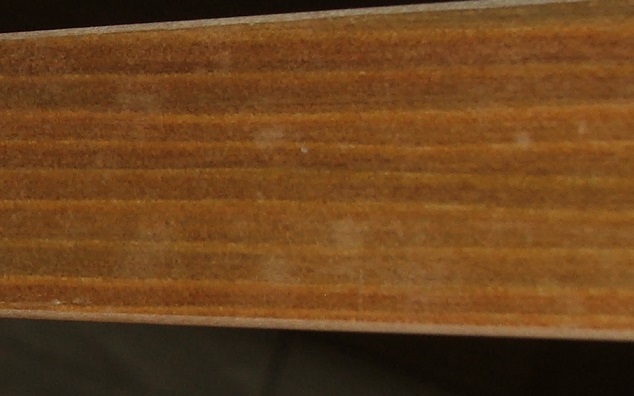

Was ist mit Wölkchenbildung gemeint, was bewirkt dies, und durch was entsteht es?

wölkchen sind luftbläschen unter dem glas

Wie Mike schon sagte die "Wölkchen" sind Luftblasen unter dem Glas. Das ist nicht toll und es sollten auch keine ganz zu großen Blasen sein den dort ist dann nen Schwachstelle und der Bogen kann sich delaminieren.
War bei mir beim ersten auch. Man muss erstmal etwas "Gefühl" für das Aufstreichen des Epoxy bekommen und der "Drucktechnik" beim verkleben bekommen bevor das ganze "Blasenfrei" klappt. Ich würd auf jeden Fall mal ein Foto von den Bläschen machen und hier posten. Mike oder Azreal wird Dir bestimmt was dazu sagen. Ich bin jetzt mal ein Paar Tage weg (ein Besuch im Ruhrpott steht an). Also dann: Frohe Weihnachten und fröhliches Bogenbauen ;D ;D :D

kann man da einiges machen. Ich denke die Wölkchenbildung muß nicht unbedingt mit der Qualität der Leimfuge
zusammenhängen. Auch die Qualität der Glaslaminate spielt da eine Rolle. Bei dem günstigen Laminat für 8-10 € das Stück
wird es manchmal an einigen Stellen milchig oder eben wolkig. Bei denen von Gorden Botuff ist das noch nie passiert, die
sind aber auch mehr als doppelt so teuer.

Hallo Leute, das ist immer wieder klasse wie man hier Hilfe bekommt. Also Wunschzuggewicht für mich wird es nicht :D , da müsste er so um die 40-45# haben. Aber das lasse ich mal bewusst außer acht, erst mal das richtige Setup für die Form finden und ein bisschen üben. Beim nächsten versuche ich dann mal durch gezielte Laminatstärke ein Zielzuggewicht zu erreichen. Und durch die tolle Hilfe mit dem Calkulator sollte das klappen. Djog, ja ist 8-10 € Glas, hat schon ein paar Längsstreifen. Aber die fallen fast nicht mehr auf nach dem Kleben. Die kleinen stellen die etwas trüb sind habe ich mal im Bild festgehalten, sind nur durch das Blitzlicht sichtbar geworden. Mit bloßem Auge muß ich suchen und finde sie nur weil ich es jetzt weiß.

Hallo,die milchigen Stellen untern Glas kommen bei R und G vom Tixotropiermittel ich lasse es bei dunklen Furnier weg .

Das Tixotropiermittel, kann schon sein. Und da habe ich gedacht ich habe extra gut und lange gemischt, werde ich wohl noch ein bisschen probieren müssen. Danke für den Tip.
