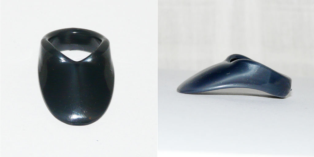

- koreanisch: vom Hersteller Song Mu Gong, siehe Bild, so einen verwende ich.
Egal mit welcher Art zu schießen du anfängst, es lohnt sich bald einen passenden Ring zu organisieren. Mit einem Handschuh o.ä. kann man den Bewegungsablauf im Groben ausprobieren, die Feinheiten der Technik hängen doch stark vom verwendeten Ring ab.

einer der wichtigsten Unterschiede zwischen koreanischem und osmanischem Schießen ist die Haltung des Daumens, je nachdem was für ein Ring verwendet wird. Einmal liegt die Sehne auf, einmal hinter dem Ring. Siehe auch hier.
Natürlich kannst du auch einen osmanischen Bogen mit einem koreanischen Ring ausziehen. Aber wenn du dich an einem historischen Schießstil orientieren willst, sollte lieber alles zusammen passen. Denn der Ring gibt vor, wie du deine Finger halten musst.
