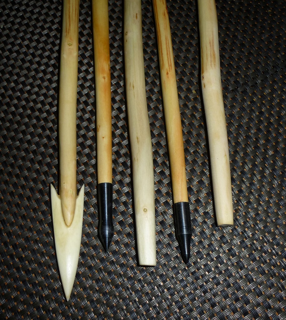

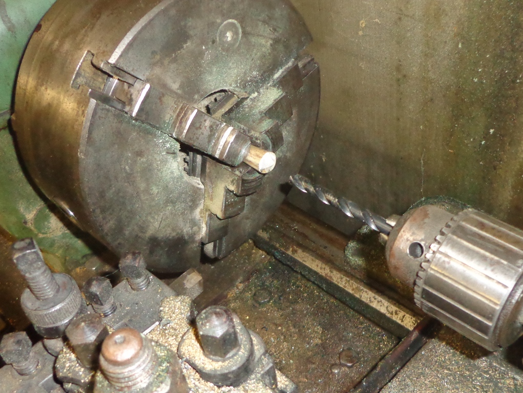

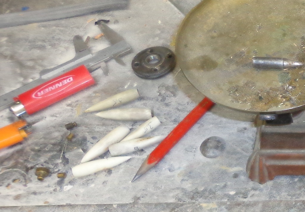

Meinen freien Tag habe ich auch genutzt. Tja gut Ding will Weile haben, so bin ich ein gutes Srück vorangekommen, aber fertig bin ich auch noch nicht.
Spitzen habe ich gemacht aus Elfenbein
Grob die Rohlinge zugeschnitten mit der Flex
Madame Sourie hat sich da schon gütlich getan
gebohrt
in Form gebracht
und gewogen
Voila

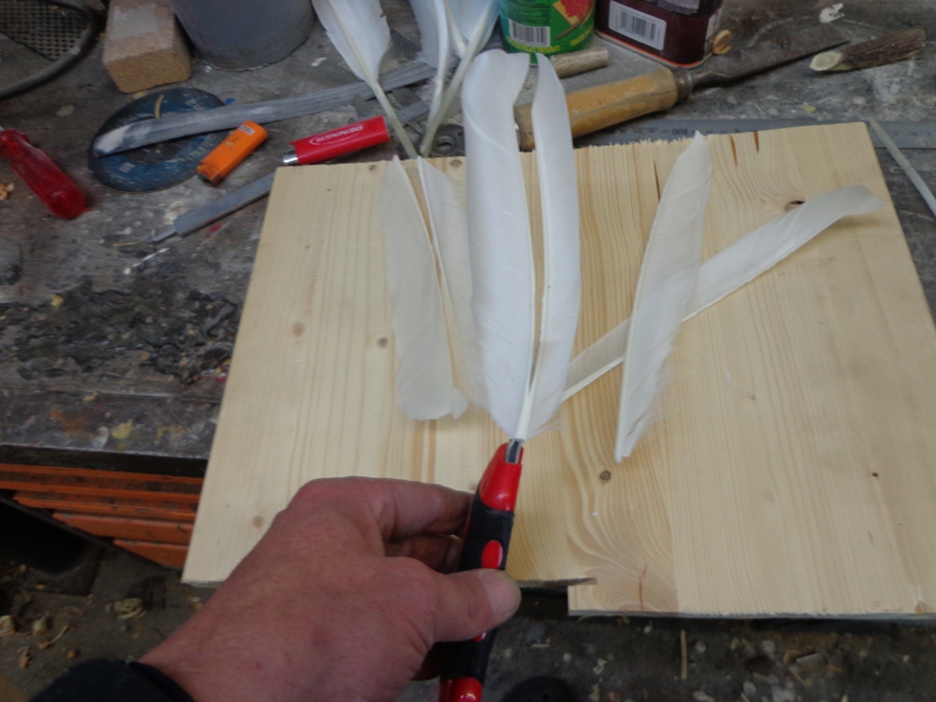

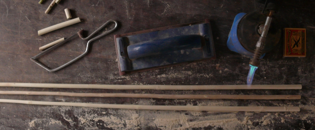

Am Nachmittag
gespined...
Federn geschnitten vom Schwan...
geschliffen...
Nocken gesägt...
Federn mit Birkenpech geklebt...
Freude gehabt...
Mit glühenden Kohlen gebrannt...
gewickelt...
un noch mehr Freude gehabt
Die ersten drei
45#mit Graugans befiedert
50#weisse Schwanenfedern

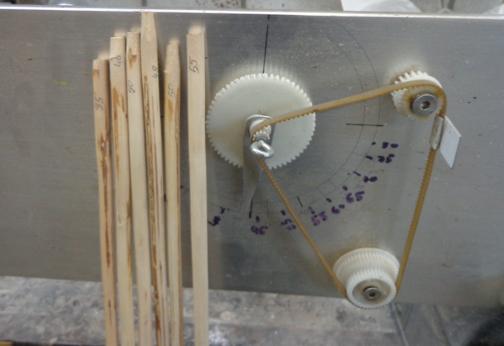

Erstere wurden dann mit nem provisorischen Spinetester ausgespined und ich hab sechs Stück gefunden, die "nur" fünf Pfund (oder entsprechende Millimeter) auseinanderliegen.
Deutzien sind hohl. Deswegen muss man sich an den Nodien orientieren damit man genug halt für Vorschäfte hat. Ich hab also, wo die Länge es hergab den Spinewert nach AM0 je Nodie notiert.
