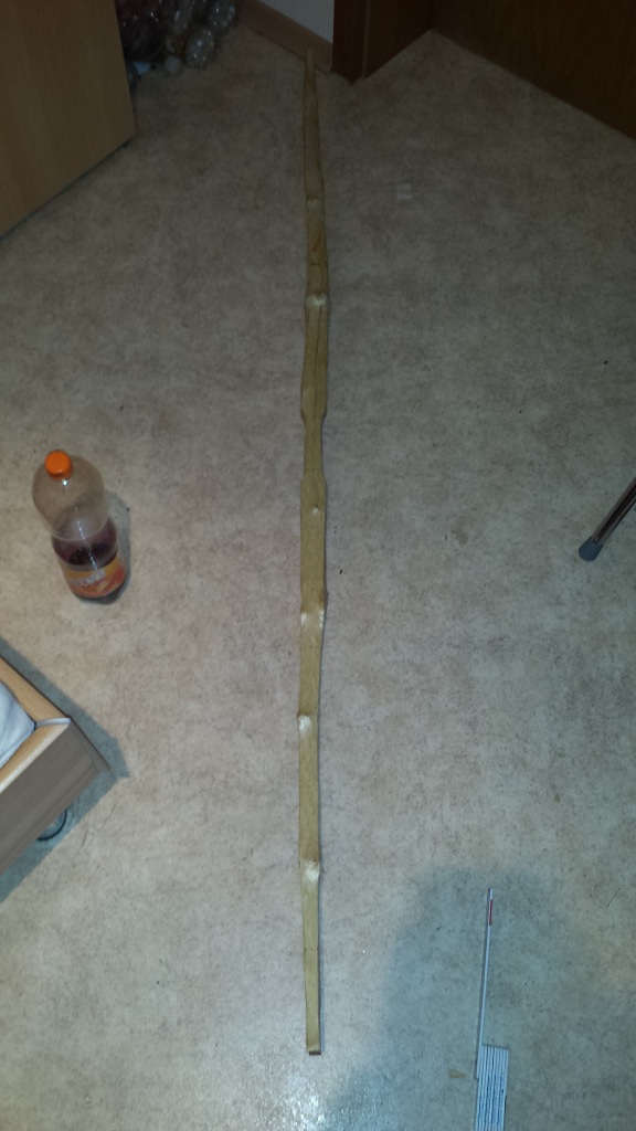

So mal wieder was mehr oder weniger Konstruktives von mir...
Hab von Nocona aufm SDBBT in Waldenbuch diesen schönen Faulbaum-Stave bekommen danke hier nochmals :)
Länge über alles 171cm.
Paar Faulbaumtypische Knubbel gibts auch.
Als aller erstes hab ich die obersten Splintringe runtergezogen da versprödet was meines erachtens auch zum Bruch von Nocona seinem geführt hat.
Ich muss sagen was schlimmeres als Faulbaum Splint abzukratzen hab ich noch nie in der Hand gehabt :-\ da ist Eibe regelrecht harmlos dagegen...

Als nächstes mal den Stave seeehr grob in Form gebracht was die Breite angeht.
Dann Bogenumriss draufgezeichnet und mitm Schnitzmesser grob rausgeschnitten.
Lecker :P
Lecker :P
Mal grob gerichtet
Mal grob gerichtet
Seitenansicht
Seitenansicht
Draufsicht
Draufsicht
