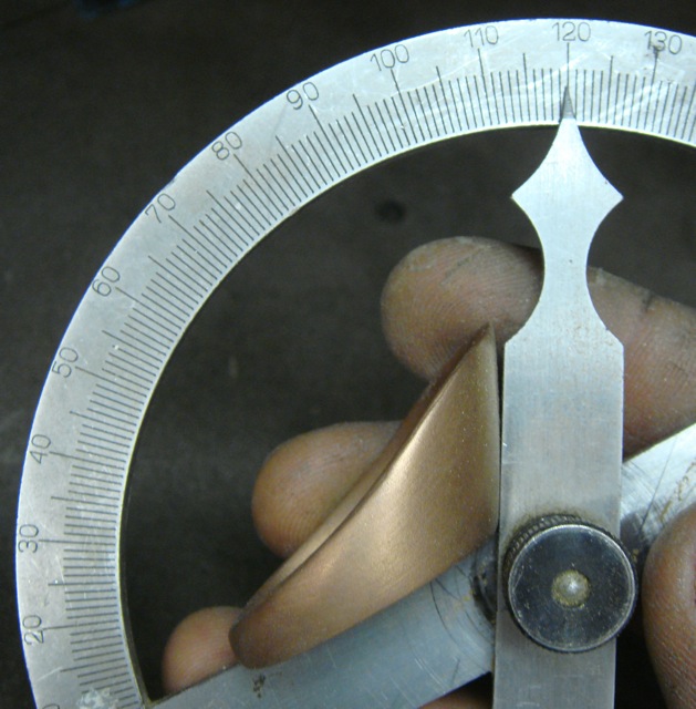

Also das mit der Änderung ging einigermassen schmerzfrei... 15 Minuten vielleicht ...ich hab' dann nur auch gleich noch etwas versäubert damit man besser sieht wie die Form dann raus kommt.
Der Winkel der Braue blieb dabei exakt gleich und die Öffnung ist nun 20,5 x 18,3 (sieht nur im Photo etwas verzerrt aus...).
K0039 original in Bronze und gekürzt in Silber
