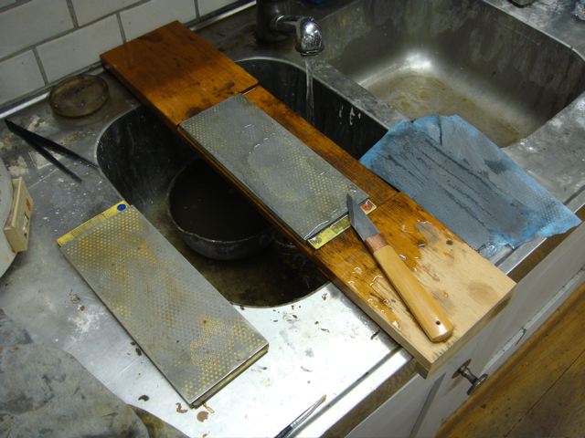

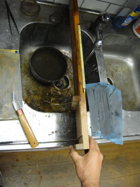

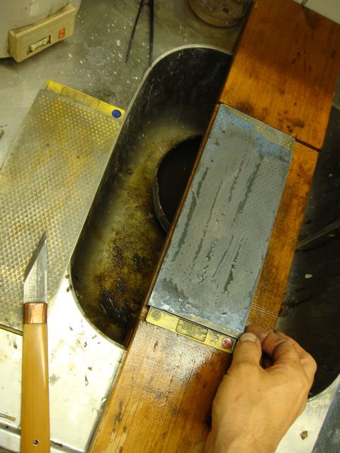

ich verwende verschiedene Diamant-Abziehsteine und Lapping Filme zum Polieren. Die legt man einfach auf den nassen "Stein" und sie saugen sich fest.
Seitenansicht
Seitenansicht
Schleiflade zum über die Spüle klemmen

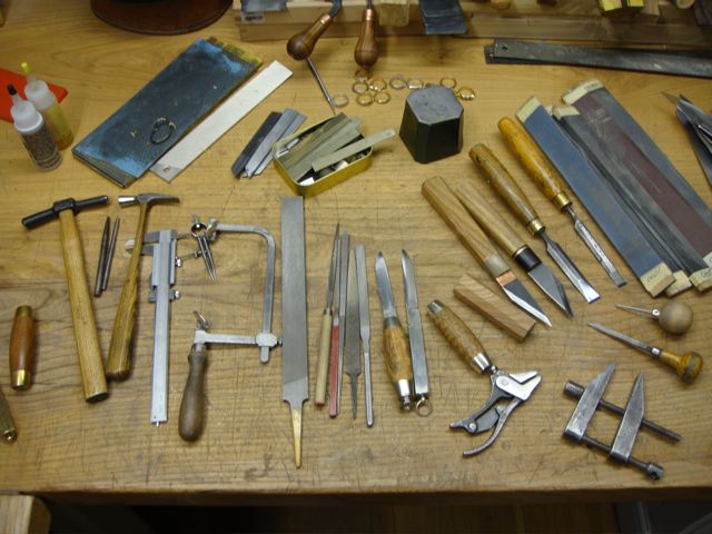

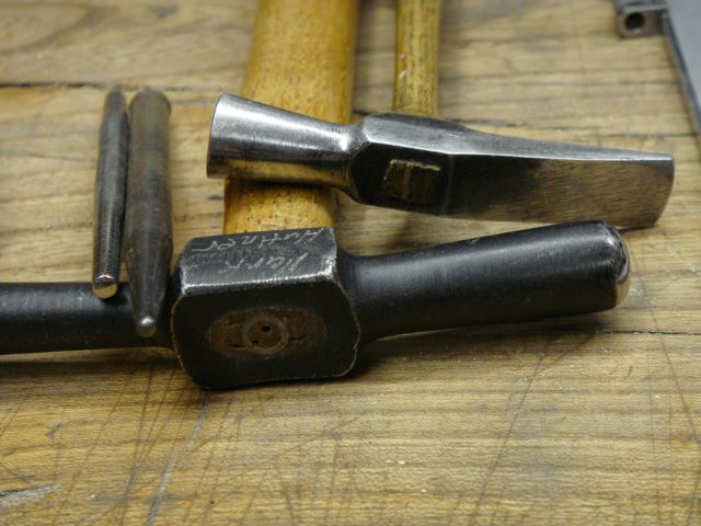

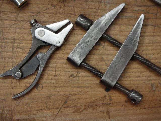

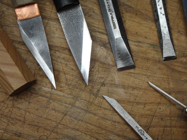

Werkzeug - Niethämmer/Punzen, Messwerkzeuge, Säge, Feilen, Messer/Meissel/Stichel, Schmirgelhözer.<br />Grosse Feile ist eine Valtitan Feile von Valorbe - das Non-Plus-Ultra in Feilen, mit einer Härte von 72 RC. Wer die einmal benutzt hat langt nichts Anderes mehr an.

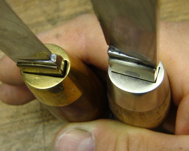

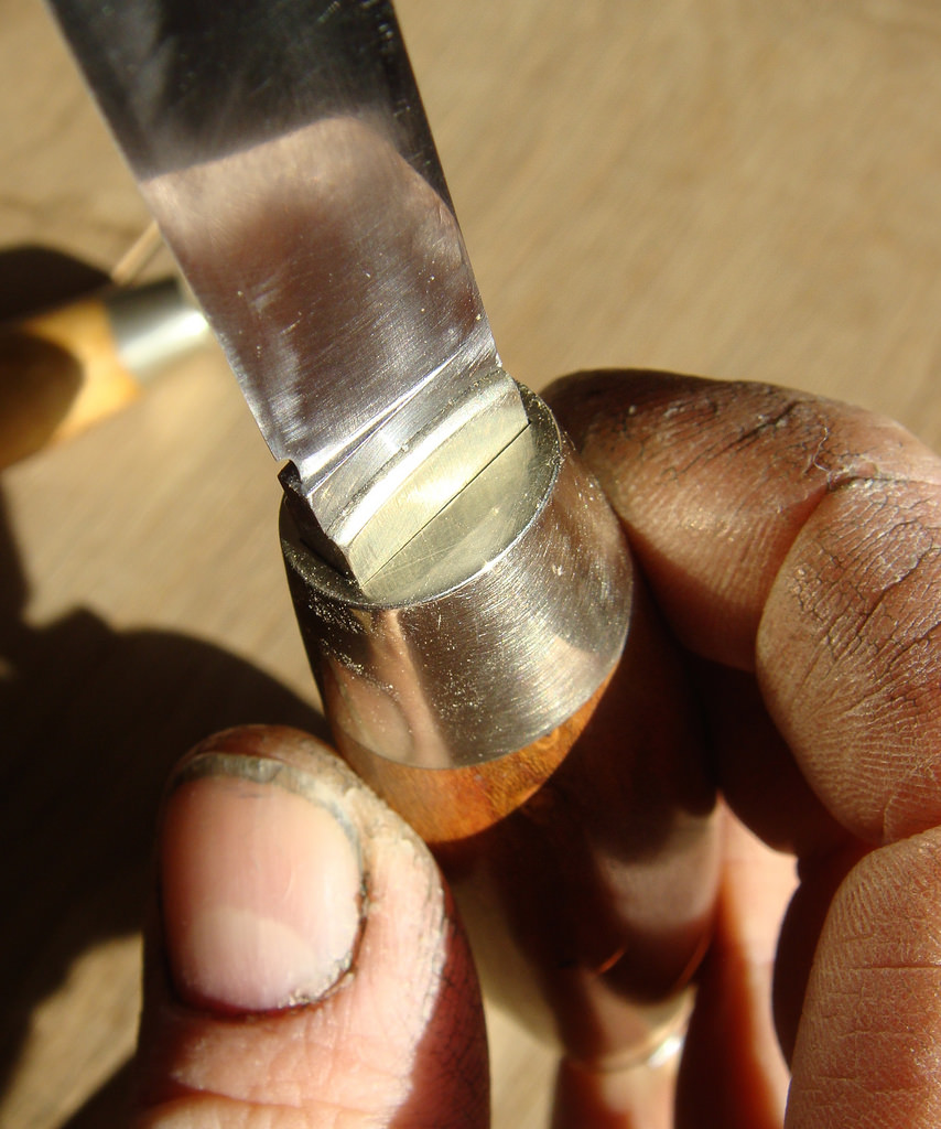

Verschluss-Passung...
Remaud und Shokunin Passung

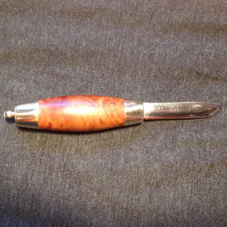

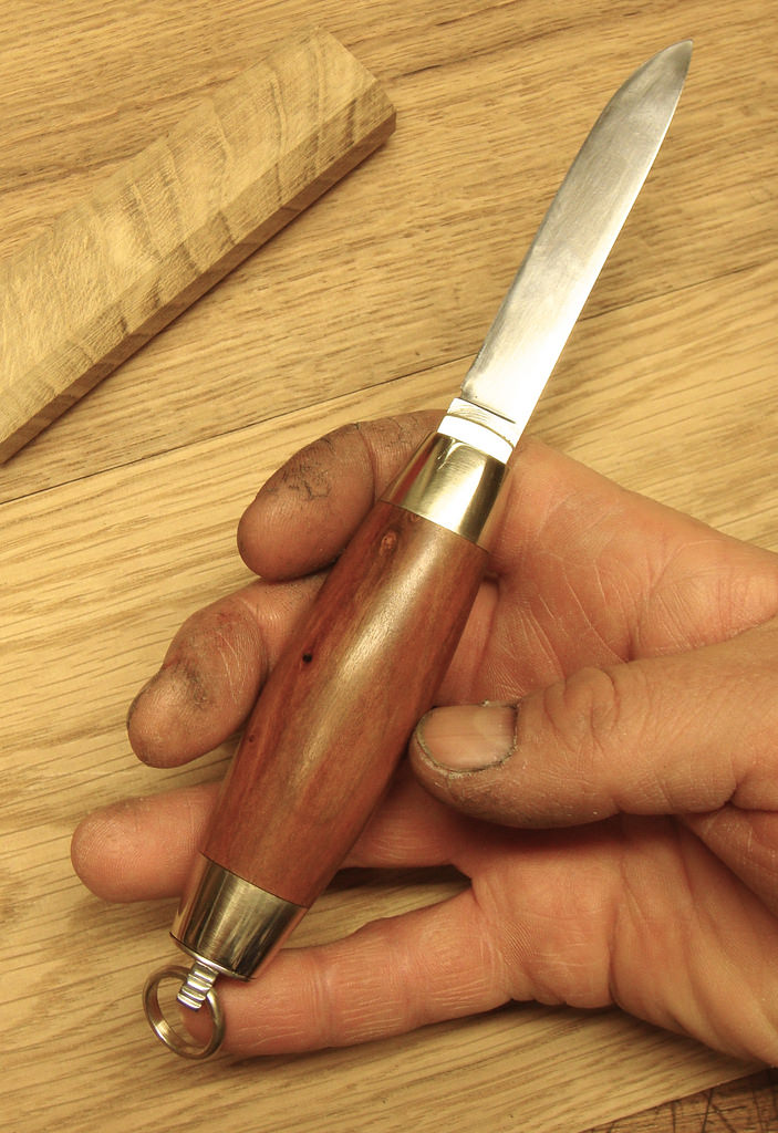

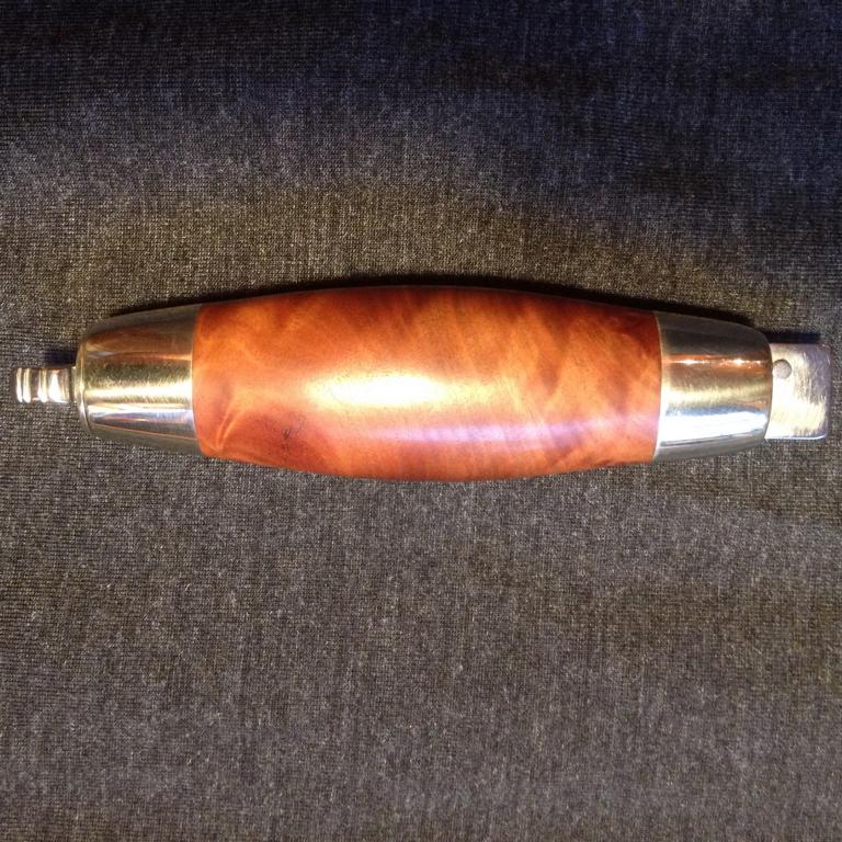

Ich habe auf fertig, ich muss aber anmerken, dass ich das ohne Shokunins Hilfe nicht so geschafft hätte! Es waren viele Arbeitsweisen und Handgriffe, die ich in dieser Form noch nie gemacht hatte - danke dir vielmals! Habe viel gelernt. Daher hat dieses Messer auch einige Mängel und Fehler, die ich hoffentlich kein zweites Mal mache.

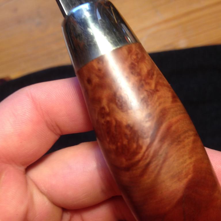

Als Griffholz hatte ich mir aus meiner Restkiste ein Stück Jarrah ausgesucht.
Das kleine Messerle begleitet mich treu in der Hosentasche. Daher hab ich auch irgendwann aufgehört zu polieren.
gruß
H
Holzdetail
Holzdetail

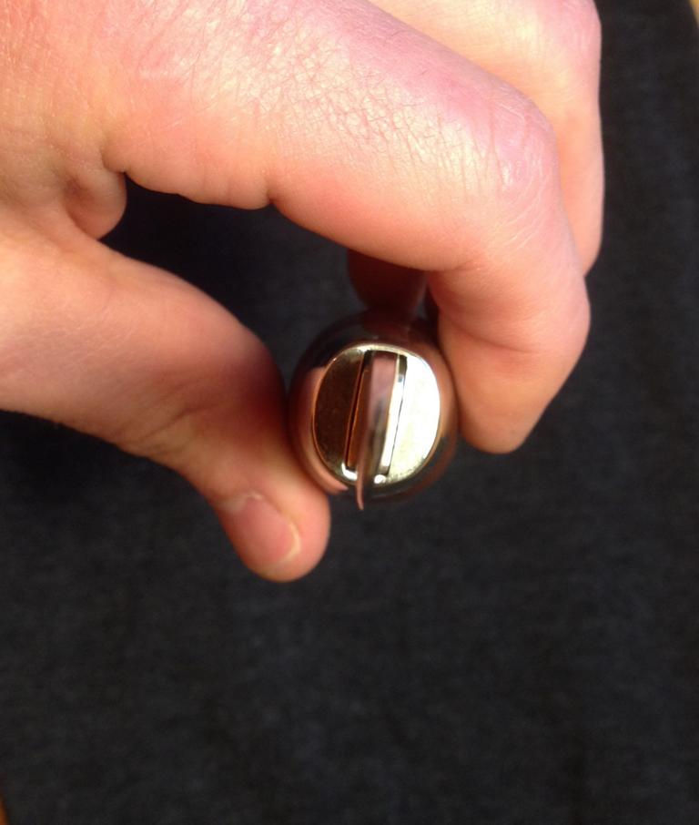

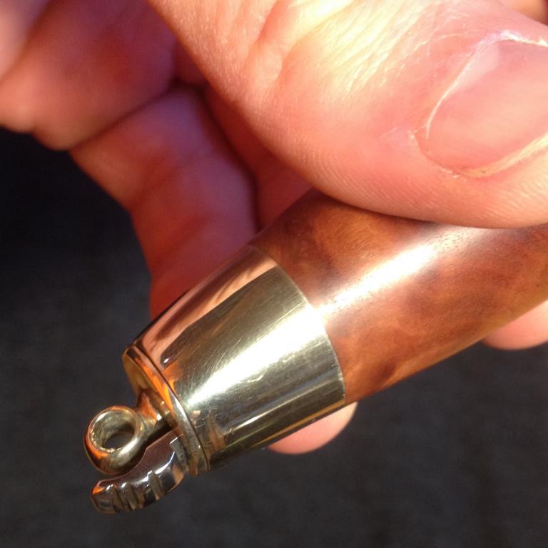

hier fehlt noch der Ring
Passung ;)
Passung ;)
gebrauchsbereit
gebrauchsbereit

Edles Teil, absolut klasse. Da schaue ich begehrlich und sage mir, man kann nicht alles haben. (Na ja, vielleicht irgendwann einmal.) Herzlichen Glückwunsch zu Deinem treuen Begleiter.

Sieht doch super aus - poliert und fertig... :)
Ich hoffe Du hast Spass dran - auch wenn es wohl das unpraktischste Taschenmesser ist, das man nur haben kann ;D
Und es ist sicher nicht leichter gewesen mir das in meiner Art nach zu bauen als es selbst auf eigene Weise zu machen.
Alleine muss man zwar evtl kreativer sein, baut aber eben in seiner Weise. Ich arbeite ja 90% frei-hand - meist nur auf dem Feilnagel. Das ist natürlich der Horror für jeden, der Schraubstöcke und eben so die Referenz-Flächen und rechten Winkel, gewohnt ist, die man dann hat.
Von daher... Respekt! Ist echt gut geworden - und was man selbst nächstes mal anders gemacht hätte sieht ja keiner... ;)

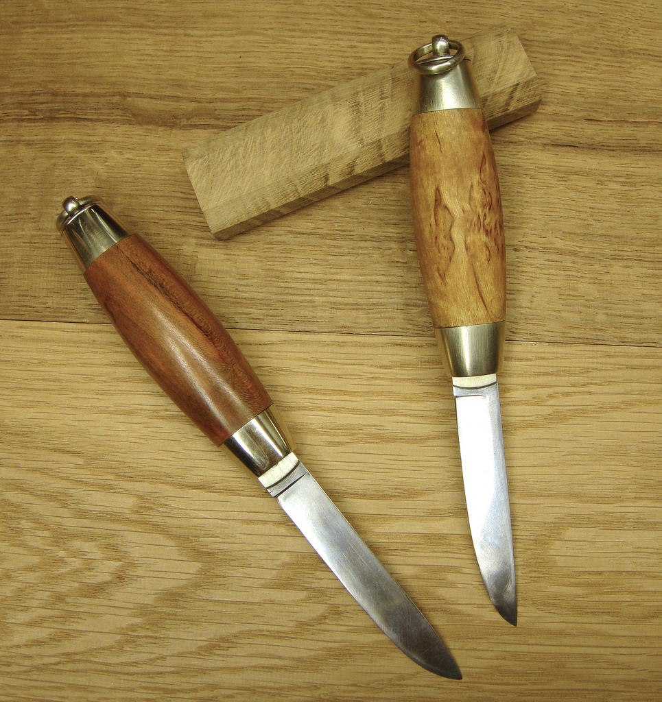

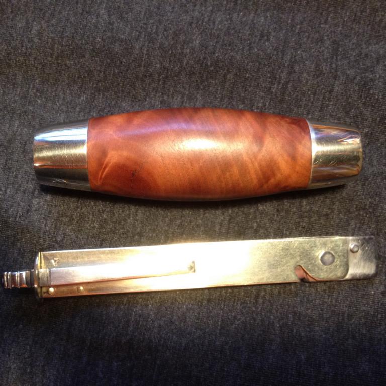

Bei dem eingangs gezeigten Messerchen hatte es mir ja etwas das Maß verrissen...
der Griff war ca 5mm zu kurz geraten.
Als nun neulich Haitha hier war hab' ich mir zum Messer einen neuen Griff ...und zum alten Griff ein neues Messer gebastelt. Nun passt das wieder.
Die neue Version hat nun einen Griff in Pfirsich (oder vielleicht Zwetschge) von Benedikt...
Gruss,
Mark
