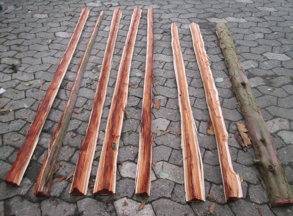

Hello,
die lieben Kollegen vom Friedhof haben mal wieder an mich gedacht! ;D
Solch nette Mitarbeiter lob ich mir... :-*
Gringo
Da hamwa sie nun alle.
Ja, der zweite von links könnte noch mal. Moooment...
Gell?
Gell?
Ach wie schön...
Ach wie schön...
Noch sind sie ganz...
Einer von den sieben die man mir reserviert hat.

Schöne Beute!
Der, der gar keine Eibe da hat ::)

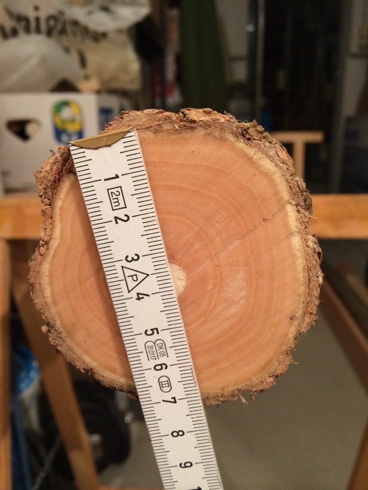

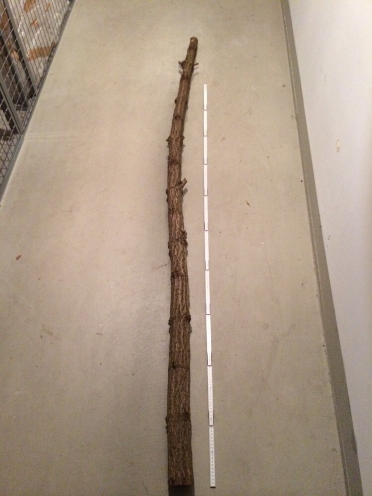

Ich war auch noch mal unterwegs um das Lager für die kommende Saison aufzufüllen.
Ich hab diesen schönen Holler im Garten meiner Eltern gefunden und bin
Schon letztes Jahr ein paar Mal da herum geschlichen.
Holler 2,40 m lang oben 4 cm unten 7cm und ziemlich fette Ringe.
Holler Seite
Holler Seite
Holler Bauch
Holler Bauch
Holler unten
Holler unten
Holler oben
Holler oben
Die Jahresringe sind schön fett. Allerdings bin ich mir nicht sicher
Ob das gut oder schlecht ist. Ich würd gern mal was mit höheren Zuggewicht bauen.
Vielleicht kann ja jemand mit Fachkenntnis sich nochmal zu dem Stave
äußern.
Ich würd mich über eure Meinungen freuen.
LG Tom

Dicke Ringe sind besser.
Ein starker Flachbogen ist da auf jeden Fall drin.
Von ELB oder gar Warnow würde ich absehen, wenn nur die dünnen Seitenwände des Markkanals den Bauch bilden, knittert das Ganze recht schnell.

danke für deine Antwort. Ich hatte auch an einen Flachbogen gedacht.
Elb und Warbow hebe ich mir für später auf, wenn ich die auch wirklich ziehen kann ;D
Das heißt bei spätestens 50 Pfund ist bei mir eh Schluss zur Zeit.
Das sollte mit dem Stave und als Flachbogen möglich sein oder?

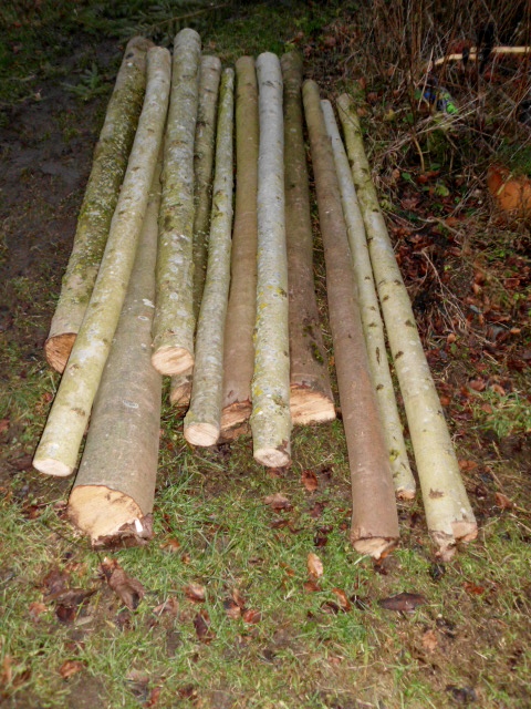

Wurde mir gestern von netten Menschen vorbeigebracht, Esche und Ahorn :)

Na, die netten Menschen haste aber gut eingebrieft, was man zum Bogenbau gebrauchen kann. ;) ;D

So ein Holz-Stamm-Stapel-Foto grenzt ja schon an Sadismus ::) Staves gebracht bekommen - Mann, Mann, Mann.

Ach, Holz bringt man mir auch vorbei. ;D
Nur, obwohl fast alles bogentaugliche Holzarten sind, geht davon mindestens 50% direkt in den Brennholzstapel, nicht in jeder Esche oder Robinie ist auch ein Stave. ::)
