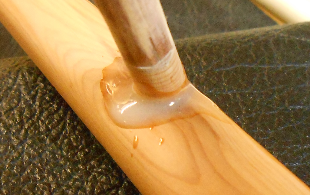

An das Dübelholz habe ich mir erst einmal eine Verlängerung drangeklebt, damit ich besser schleifen kann und damit ich es auch wieder beim Anpassen aus dem Loch herausziehen kann.
Dübel
Dübel
Verkleben werde ich es wahrscheinlich erst Morgen.

Ich habe den Dübel gestern doch noch eingesetzt (mit Endfest) und heute abgesägt und verschliffen, sieht bis jetzt eingentlich ganz gut aus.
Loch mit Dübel
Loch mit Dübel
Dübel mit Uhu Endfest eingeklebt
