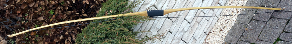

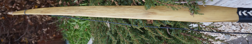

silent-hill
Beiträge: 492
Re: Neuling und Erstlingswerk
Beitrag von silent-hill »
Danke noch einmal an alle, bei dem Lob werde ich mich beim nächsten ganz schön anstrengen müssen.
Ich habe heute den Bogen versucht abzulichten. Merke dies ist noch schwieriger als ihn zu bauen.
Möchte euch aber die Bilder nicht vorenthalten.
Rado
Beiträge: 1802
Registriert: 02.10.2005, 18:27
Beitrag von Rado »
Dem Mann ist nicht mehr zu helfen. ::)
Das meine ich im positivsten Sinne. ;D
Was mir auffällt ist dass der Faserverlauf in dem einen Wurfarm diagonal durchzulaufen scheint und nicht paralel zur Mittellinie. Aber wenn es hält, macht es ja nichts.
silent-hill
Beiträge: 492
Ja das ist korrekt, ich habe da versucht einem leichten Drehwuchs entgegen zu wirken.
G_Bee
Beiträge: 87
Registriert: 08.01.2008, 16:26
Beitrag von G_Bee »
@silent-Hill: ach du meine Fre....! kann mich den Vorrednern nur anschließen, für einen Erstling ist der aber sowas von geil, Gratulation.
Schieß ihn mal einen Zeit und kontrolliere ihn auf Stauchrisse bauchseitig, wenn sie nicht auftreten ist das super, wenn sie auftreten, aber eher flächig ist das ken so großes Problem, sollten sie an wenigen Stellen auftreten (Ist wegen dem Tiller aber nicht zu erwarten) müßte man hurtig runter mit dem Zugegweicht uned nachtillern. Aber auf den ersten Blick sieht das Auasgangsholz schon sehr gut aus, auch kaum Äster im Bogenrücken.
Weiter so!

silent-hill
Beiträge: 492
Lieben Dank, ja die allfälligen Stauchrisse hoffe ich treten nicht noch auf.
Ich habe bald Saisonbedingt einen Monat Ferien und werde sicher dann endlich die ersten „Schiessversuche“ machen können. Bin schon gespannt wie ich als Neuling mit den 55# zurechtkomme.
