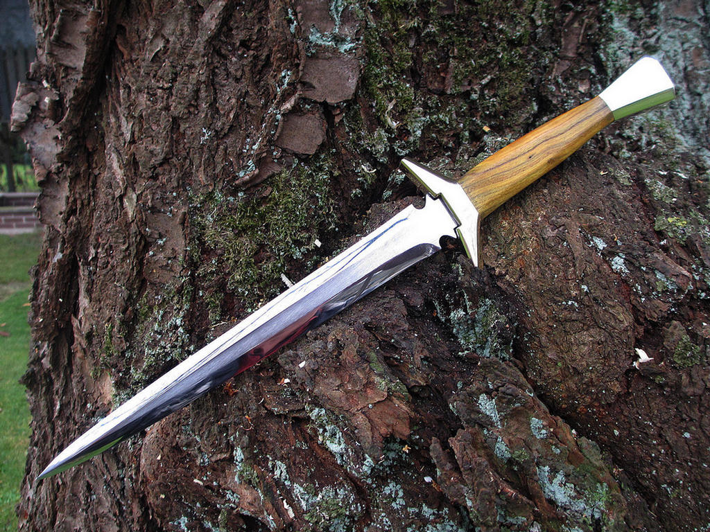

Jetzt hab ich mich auch mal als Messerbauer versucht. :) :)
Vorbild war der Dolch, den Walta mal von MikeW geschenkt bekommen hatte.
Material war, was halt bei mir so rum liegt.
- Klinge aus Kreissägeblatt (Werkstoffnummer 1.2003)
- Heft aus einem Stück 4-Kant-Messing
- der Messing-Knauf ist ein Stück einer Schraubmuffe von einem Eisenbahnwagon-Puffer
- Griffholz ist aus Perückenstrauch
schön ausgewogen und liegt gut in der Hand
Beim Schleifen und Polieren hab ich mich an die Anleitung von Shokunin gehalten
... und prompt in den Unterarm geschnitten. ;)
Ja, dafür taugt sogar der Stahl von einem alten Sägeblatt. Das Ding ist jedenfalls sauscharf.
An die Perfektion von Shokunin oder Holzbieger kommt ich noch nicht ran, aber zum stolzen Herzeigen reichts vielleicht.
Bei Gelegenheit bekommt der Dolch sicher auch noch eine schöne Scheide.
Aber eine besondere Frage an die Messermacher hat sich für mich beim Bauen aufgetan:
Wie schafft Ihr es, beim Polieren der Metallteile (Knauf und Heft), mit dem schwarzen Zeug (Polierabrieb) der Schwabbelscheibe nicht das Griffholz zu versauen ?

Frischhaltefolien und Kreppband ;)
Saubere Arbeit, Klaus!

Beim Polieren mit der Schwabbelscheibe hab' ich das Problem auch gelegentlich, dass mir Polierstaub ins Holz gerät.
Abkleben hilft natürlich. Was auch gut ist, ist alles so gut es geht vor dem Montieren schon zu polieren damit man möglichst nichts Grobes mehr machen muss.
Ich hab' aber auch schon Videos gesehen (hier z.B.http://www.youtube.com/watch?v=tsY4sBMzbbU) in denen Leute munter Metall und Holz zusammen polieren ...das geht aber offenbar nur mit sehr dichten oder stabilisierten Hölzern.

Danke und ich tus als "Lehrgeld" ab, aus Fehlern lernt man ja am meisten.
@ Klaus
Eigentlich wurde schon alles gesagt. Metalle weitgehend fertig poliern, dann erst das Holz bearbeiten. Auch abkleben hilft, ausser Malerkrepp (das glatte) nehme ich gerne Aluklebeband. Das geht zwar sauschwer wieder ab ist aber dicht und lässt keinen Staub durch.
Ach ja gefallen tut er mir auch der Dolch. Das Holz gefällt mir sehr gut, Perückenstrauch muss ich mir merken. Wenns das erste Messer ist Chapeau.
