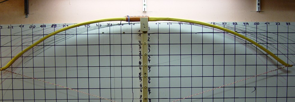

Osage Orange(aus Nebraska)146cm N/N, 141cm Sehnenlänge(12StrangFF+), Ringcount:plus/minus 30Ringe/Zoll(je nachdem wo man gerade misst), 396g ohne Sehne, 67#/28"

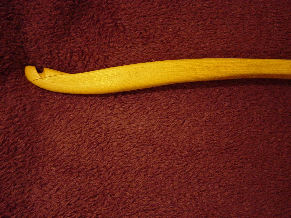

-Nocks sind auch aus Osage aber mit stehenden Ringen
-der Griff beteiligt sich auch am Biegen
-ca 12cm der Enden sind starr
-ein Wurfarm ist ein wenig snaky
-gefühlt würde ich sagen,das ich hier das Potential des Holzes voll ausgereizt habe

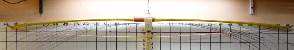

-nach dem Abspannen 2"Set, nach einer Stunde noch 1", eigentlich aber noch jeweils 1" mehr, da der Rohling leicht reflex gebogen war.

Jup so sieht ein Osage aus der die Eigenschaften des Holzes nützt. (Voll ausgereizt ist relativ, wenn Haltbarkeit gegeben sein soll ist die Reserve die der kleine hat notwendig, wenns ein reiner "Flight Bogen" wäre ginge sogar noch ein wenig mehr bzw. weniger z.B.138cm statt der 146cm)
Aber auch so bin ich sicher das du noch nie so einen schnellen Selfbow in der Hand hattest...mit den Dimensionen die du benutzt hast wird er halten, wie schon an anderer Stelle erwähnt, die 8 Stück die ich mit ähnlichen Dimensionen bisher gebaut habe halten alle.

Eine Frage: Warum stehende Ringe an den Tips?
Hatte erst einmal Osage in der Hand, aber das kam mir doch erstaunlich instabil quer zu den Ringen vor.

einfach nur so, und meine Öhrchen sind so dick aufgepolstert, da sehe ich kein Problem.

@Kekoa: diese Frage kann ich erst jetzt beantworten, da ich den Bogen heute das erste Mal geschossen habe, ich hatte auch noch keine speziellen Pfeile, sondern halt eben so einigermassen passende mit einem Spine um die 70#, und einem Gewicht von ca 570gn. Fazit, Handschock ist für sensible Schützen sicher spürbar, aber ohne speziell darauf zu achten, hätte ich sicher gar nichts bemerkt.Kekoa hat geschrieben:Schöner kurzer Bogen.

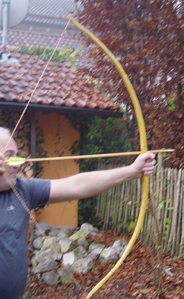

Habe heute auf dem Parcours in Hallaich die ersten Schüsse abgegeben, die erste Hälfte des Parcours schoss ich eher schlecht als recht, mit zunehmender Gewöhnung an den Bogen war das Ergebnis in der 2-ten Hälfte des Parcours bereits recht zufriedenstellend, wo er nicht mit halten kann mit meinem ACS-Langbogen, das ist bei Schüssen über mehr als 40m, da muss ich dann doch deutlich höher halten, als mit dem 14# schwächeren ACS.
Ansonsten habe ich viel Vertrauen aufgebaut, vom Gefühl her würde ich sagen, daß er die 28" Auszug trotz seiner Kürze gut weg steckt. Ich habe den Bogen nicht sofort nach dem Schiessen abgespannt, sondern erst zu Hause und direkt danach das Zuggewicht nochmals überprüft und war doch sehr angenehm überrascht, daß das immer noch genau 67# waren. Ausserdem habe ich meinen ersten Ledergriff gebaut, greift sich eigentlich ganz angenehm.
Die Bilder: 1x Standhöhe, 1x direkt nach dem Abspannen, und einmal mit ca 17" Auszug.
