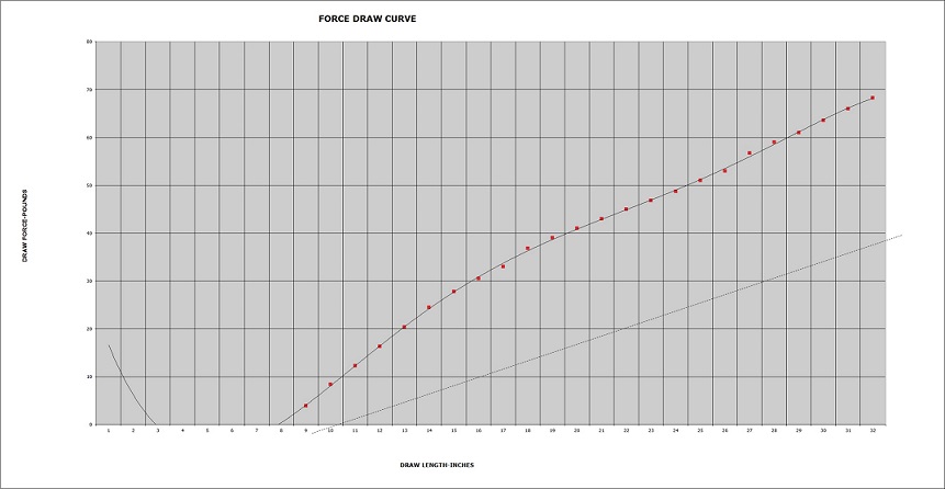

Anbei ein Auszugsdiagramm nebst Werten eines von Denis Betoulle gefertigten Kompositbogens.
Die Idealauszug des Bogens beträgt 32 Zoll.
Die Bezeichnung des Bogens als "Verunglückter, sinotibetischer Mongole" ist der Tatsache geschuldet, dass ursprünglich zwar ein Mandschu-/Qing-Bogen bestellt worden war. Im Ergebnis entspricht der Bogen letztlich jedoch sowohl angesichts seiner Größe an sich, wie auch des Verhältnisses von Wurfarmen zu Siyahs bzw. Griff zu Wurfarmen weder einem Mandschu-/Qing-Bogen, noch einem, jenen ähnelnden, Tibetischen solchen bzw. eventuell einem mit jenen verwandten Mongolen.
Das Auszugsverhalten lässt, obgleich sich der Bogen "weich" auszieht, nach meinem subjektivem Empfinden den für mandschurische Bögen typischen Abfall ("Let - off" im hiesigen Sinne) des Kraftaufwandes zum weiteren Auszug nach Überwindung der Vorspannung leider vermissen und ist insoweit etwas enttäuschend.
Angaben zur Geschwindigkeit abgeschossener Pfeile liegen mir leider nicht mehr vor; vorhanden sind nur noch die Angaben zu verwendeten Pfeileinzelkomponenten sowie Schußweiten. Die Zuggewichtsangabe zum Auzug von acht Zoll fehlt ebenfalls.
Die Werte können ausschließlich für den hiesigen Tabellenvergleich verwendet werden.
Ralph
Zusatz:
Vorab einer etwaigen tabellarisch-vergleichenden Verarbeitung der Werte anbei noch eine gestreckte Darstllung des Auszugsdiagrammes, in welcher m. E. das Fehlen der typischen Auszugskurve eines mandschurischen Bogens "zugunsten" einer fast linear Ansteigenden sichtbar wird.
Auszugsdiagramm Betoulle_2.xls
(40 KiB) 138-mal heruntergeladen

ich hab ja mitterweile verstanden, dass der Wirkungsgrad mit höherem Pfeilgewicht steigt, wie es sich auswirkt wenn die Geschwindigkeit mit einem längeren Auszug gemessen wurde, habe ich nicht ganz verstanden...?
Aber was mir vorallem völlig unklar bleibt ist die Tatsache. dass der Manchu Bogen von Peter nachwievor mit unglaublichen 98% aufgeführt ist ???
Grüße benzi
(Peaceful Warrior, Film)
Ralph
Beiträge: 1126
Re: Kompositbogen, Auszugsdiagramme und Leistung
Beitrag von Ralph »
Hallo Benzi,
der "Wirkungsgrad", welchen Du hier meinst, ist wohl die im Diagramm angegebene "dynamische Effizienz".
Wahrscheinlich erschlagen mich gleich einige Physiker....:
Ich glaube, schon wenn ich mir die zugrundeliegende Excel-Berechnungsformel ansehe, nicht, dass es sich hierbei um den "Wirkungsgrad" handelt, den man z. B. im klassisch physikalischen Sinne meint, etwa wenn man von einem Wirkungsgrad einer Dampfmascine oder eines Elektromotors oder eines Riemengetriebes spricht (um einmal Schulbeispiele zu zitieren).
Ich denke vielmehr, die besagte Effizienz meint eine ideale Paarung, im Zuge derer von einem Bogen x die ihm zugefürhrte Energie, übertragen auf einen Pfeil y, die größtmögliche Ausbeute an Energieübertragung bedingt.
Wäre jene Paarung gegeben, läge die Effizienz bei 100%. Das ist wohl mit "dynamischer Effizienz" gemeint.
Würde die besagte Effizienz einen "Wirkungsgrad" im obigen Sinne meinen, würde Wen Chi sicher keine Bögen mehr bauen, sondern schon als Kandidat für den Nobelpreis feststehen. Eine Konstruktion, die 98 % Wirkungsgrad zeitigt, wäre ein Etwas, welches, entsprechend aufgestellt, einem perpetuum mobile gleichkäme.
Hinsichtlich der von Dir angesprochenen Problematik der Auswirkung des langen Auszuges auf Geschwindigkeit bzw. Energie denke ich, dass der längere Auszug - undgeachtet des Zuggewichtes - einerseits ein Mehr an gespeicherter Energie im Bogen bedingt und andererseits aufgrund der Auszugslänge beim Lösen mehr Zeit vorhanden ist, innerhalb derer der Pfeil (ungleichmäßig) beschleunigt werden kann (bzw. mehr gespeicherte Energie an den Pfeil abgegeben werden), welches sich letztlich wiederum erhöhend auf die Pfeilgeschwindigkeit auswirkt.
