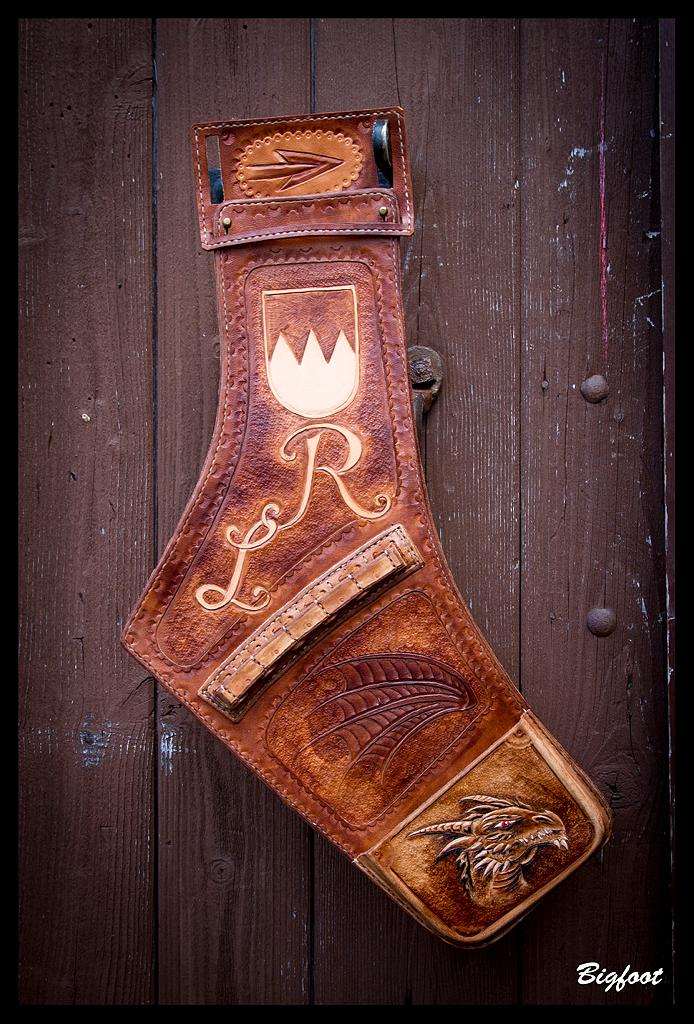

So nun quäle ich euch noch mit dem fertigen Köcher und 10 Bildern dazu.
Ich bin durchaus stolz auf mein Werk und angespornt die nächsten Projekte noch besser zu machen.
Freue mich über euer Feedback auch Kritik ist willkommen.

Bigfoot hat geschrieben:Da wir ja in einem Bastelforum sind will ich euch mein laufendes Projekt nicht vorenthalten.
Ich habe zwar hie und schon mit Leder gearbeitet aber ein solch aufwändiges Projekt versuche ich das erste mal.
Bin selbst gespannt was am ende bei rauskommt.
Jedenfalls hier schonmal die Bilder der letzten zwei Tage Arbeit.
Für tips etc. bin ich immer offen.
Hallo
sag mal wie hast du die Tasche wo der Drachenkopf abgebildet ist "tiefgezogen"?

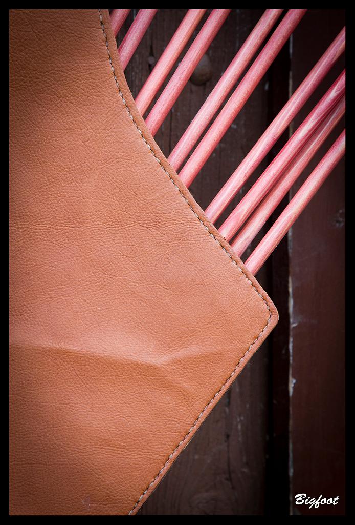

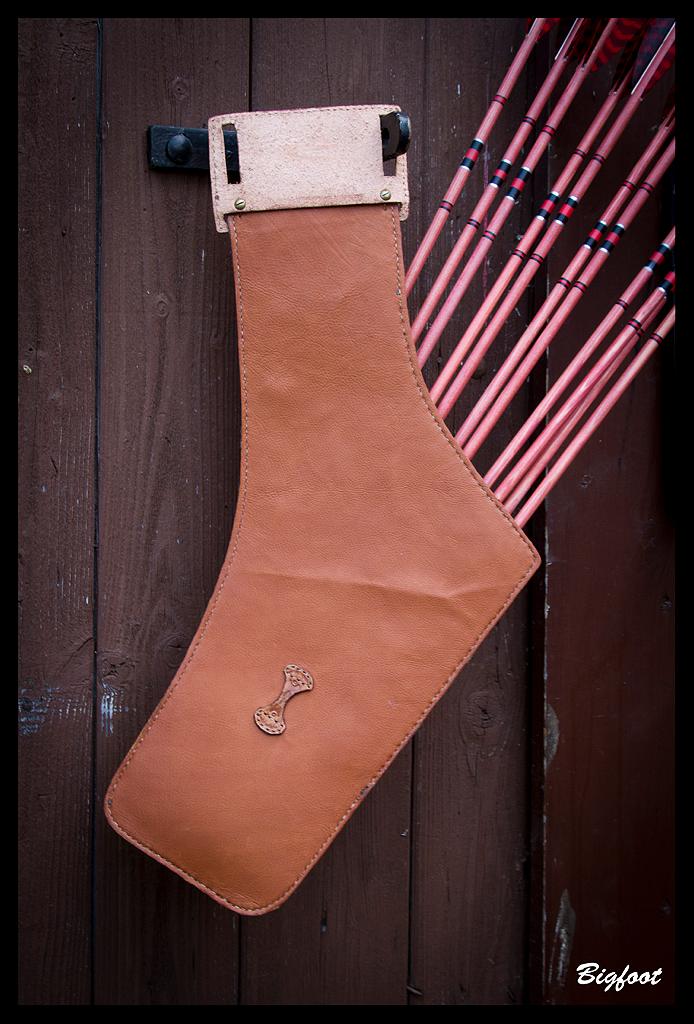

Aber schon stellt sich mir ein Verständnisproblem wegen dem Sperrholz auf den ersten Bildern:
Wird das mit eingearbeitet oder ist das nur dazu dam, um das Leder in Form zu bekommen?
Und wie um alles in der Welt kann man von Hand so schön Leder nähen? Oder war das doch die Maschine?
Hintergrund meiner Frage: Mein Mann will so einen und Weihnachten steht vor der Tür. Er ist bisher mit jeder Art Köcher unglücklich. Rücken- und Seitenköcher sind ihm zu viel Gebimbel und sein kleiner Taschenköcher führt leider immer zu unbeabsichtigtem Pfeilverlust ;D
Die normal erhältlichen sind einfach nicht toll genug und die Spezialisten haben alle zu lange Wartezeiten bzw. sprengen sie auch mein Budget. Daher die Idee es selbst zu versuchen. Wenn nachher nur Mist dabei rauskommt, dann kann ich immer noch einen konventionellen kaufen. Und nein, ans Punzieren denke ich gar nicht! Ich will nur nähen, das kann ich im Normalfall recht gut. Leder hab ich noch nicht wirklich probiert, aber einmal ist immer das erste Mal...

Padma, das Nähen ist ganz einfach:
Da, wo die Naht lang gehen soll, machst du parallel zum Lederrand einen Strich. Dann nimmst du einfach eine Gabel und drückst die "ins " Leder, so das Abdrücke entstehen. Da stichst Du entweder gleich mit der Ledernadel durch oder mit ner Ahle /Lochzange.
Und durch die Löcher wird dann der Faden gezogen oder der Draht gefädelt, geschickterweise von beiden Seiten, gibt ne "Zwienaht", Fertsch...
Nicht so schön genäht wie bei den anderen, aber immer 2 Zinken Abstand hier. Messingdraht, 0, 8 mm aus dem Baumarkt für 3,2€ ~100 m oder so

Padma,
Sperrholz dient zur Erstellung der Form.
Ich würde den Lochabstand nicht größer als 5-6 mm machen, sieht einfach professioneller aus. Wenn Du eine Zwienaht machst dann bitte beachten, dass Du immer von der gleichen Seite zuerst den Faden einfädelst (andernfalls wird die Naht schief).
Die Löscher etweder mit einer Ahle stechen oder mit Bohrer bohren (1-1,5mm Bohrer) und immer schön senkrecht stechen/bohren. Ein etwas dickeres Brett unterlegen und nicht die Finger ;) . Um eine gleichmäßige Linie zu erhalten und die Naht etwas tiefer zu legen bastel Dir ein Holz in der Form (s. Bild), mach das Leder dort etwas feucht und ziehe die Vertiefung.
VG
Harald
