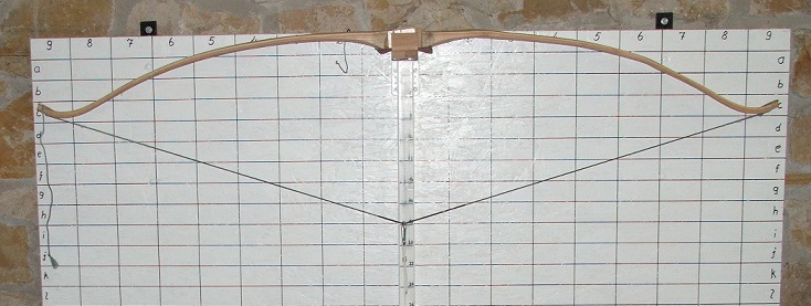

Die Risse sind mit Epoxi ausgeföhnt, und nun noch besser zu sehen, und ein bisschen getillert habe ich auch schon. Habe erst mal mit straff unterm Griff gespannter Sehne bis 18" getillert und etwas Grundform rein gebracht. Befor ich nun auf halbe Standhöhe gehe und weiter tillere habe ich erst mal den Leinenstoff mit D3 Weißleim aufgelegt und werde nun in zwei drei Tagen weiter machen. Der rechte WA hat zwei Wellen, die lassen die Biegung etwas unrund aussehen aber das wird schon noch.

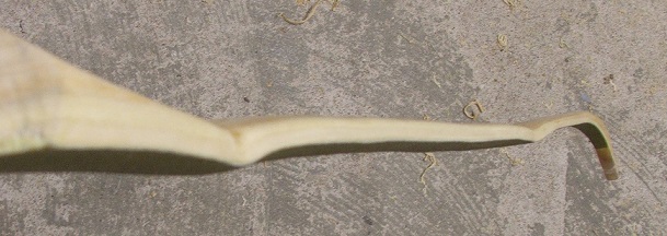

Habe heute wieder ein bisschen am Holz geschabt, und das auch auf 15 cm Standhöhe. Bin ganz zufrieden mit der Biegung und dem Zuggewicht von ca. 47# @ 27". Ich hoffe das er sich dann beim Einschiessen nicht mehr viel verändert und so 45 bis 47# auf 28" übrigbleiben. Der jetzt zum oberen WA erkorene ist der mit den zwei deflexen Wellen. Da nach der Welle am Fade ein ganz leichter Reflex bis fast zur nächsten Welle drin ist bleibt es aber beim etwas unrunden Aussehen, muß man sich halt anpassen ;)
Ich habe auch einen riesen Schreck bekommen, beim auf die Waage legen, 850 Gramm :o
Der Griff ist zwar noch eckig und auf Rohmaß, an den WA-Enden geht noch ein bisschen, aber 750 Gramm dürften da übrig bleiben. Ist zwar 185 cm lang und 5 cm an den Fades breit, aber trotzdem :-\
Wie schmal und vor allem dünn kann ich eurer Meinung nach die Recurves machen? Sind jetzt vor der Kerbe 13 mm breit und der Bogen ist noch 15 mm dick. So sehr schmal wollte ich nicht Machen wegen verdrehen, lieber unten noch eine Führungsrille.

Hallo Luetze, hätt ich ja fast vergessen zu fragen: wie haste denn das Backing so super sauber abgeschnitten - nach dem kleben...?
luetze
Beiträge: 797
Re: Will mal Kirsche probieren
Beitrag von luetze »
Neumi, das habe ich nach dem aushärten mit dem Messer im rechten Winkel zum Rücken abgeschnitten. Schneide vom Rücken zum Bauch geführt. Dann mit dem Schweifhobel eine zarte Phase dran, fertig.

Ich glaube ich bin so weit und bereite mich schon mal auf´s Finish vor. Der Bogen hat schon 160 Pfeile geworfen, und das sogar ganz gut. Das Zuggewicht liegt noch bei 47# @ 27" (mein Auszug) freu ;D , und er hat gerade mal 1" dauerhaften Set. Er zieht sich angenehm weich für 47# und 500 Grain Pfeile schlagen ordentlich ein, nur leicht ist er nicht geworden 793 Gramm :o .
Der Knick im letzten Drittel des oberen WA hats mir nicht leicht gemacht, sieht immer so aus als biegt er da zu viel. Der Sehnenabstand ist dadurch oben auch gut 1 cm höher und ich habe den Bogen deshalb so auf den Tillerstock gelegt das die Sehne auf Standhöhe gerade liegt, damit ich sehen kann wie weit der Weg der WA überein stimmt.
