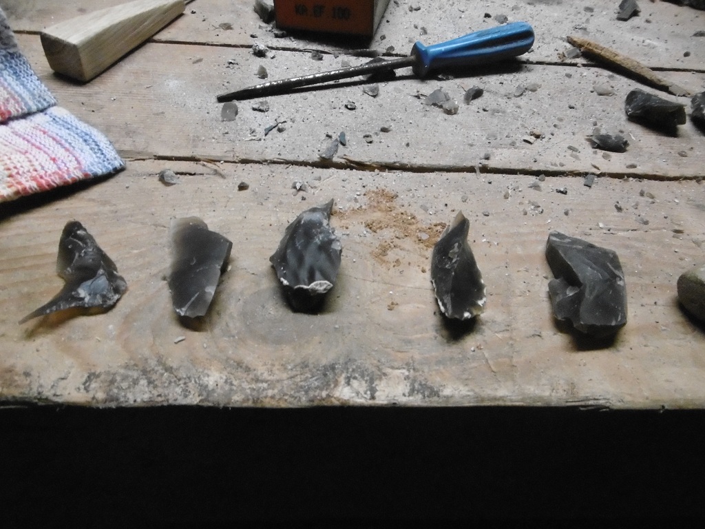

hallo!
im anhang eine kleine doku zum thema "feuerstein bearbeiten"
(falls der post hier überflüssig ist, bitte löschen! A.d.adm.)
die knollen sind aus der altmark
zum ersten versuch, daraus etwas brauchbares zu machen, hier einige bilder:+
und wie es immer wieder erwähnt wird: das zeug ist "kristallin gebrochen" sauscharf und jeder, der daraus zum ersten mal eine klinge herstellen möchte, wird blut vergießen...lehrgeld eben...
für einen prototypen jedoch zufriedenstellend

Gar nicht so einfach, nicht? So schöne grosse Flakes zu schlagen.
Diese Abschläge jetzt zu retouchieren ist noch eine andere Sache. Hast Du das schon probiert? Dabei wird sich der kalte Schweiss mit dem Blut mischen

Zum erkennen von guten Knollen gibt es verschiedene Merkmale.Markus hat geschrieben: Sacht'ma - woran erkennt man eine geeignete Feuersteinknolle?
Hier liegt "Feuerstein" überall rum (habe u.a. die Altmark vor der Haustüre), aber ob der geeignet ist, weiß ich nicht.
Am offensichtlichsten ist einmal die Fundstelle. Es gibt bekannte Abbaugebiete die seit jeher ausgebeutet wurden. Die sind bekannt und auch an alten Gruben zu erkennen.
Die Körnung. An vielen Fundstellen gibt es mehrere Qualitäten, Abschläge mit eher rauher matter Struktur, die anderen sind glatt wie auf den Bildern von Kogan. Diese Abschläge sind transparent und die Knollen haben keine oder wenig Einschlüsse.
An gefundenen Knollen kann man am besten gleich ein Stück abschlagen. Wenn beim klopfen der Stein "klingt" bedeutet das sehr gute homogene Qualität. Ein dumpfes "tock tock" oder gar ein scherbelndes Geräusch deutet auf Haarrisse hin.
der Abschlag muss eine glatte Oberfläche haben. Sie darf aber durchaus wellig sein. Erhält man dagegen scharfkantige körnige Ausbrüche ist der Stein verwittert und ist unbrauchbar.
Sonne und Frost setzen den Steunen sehr zu. Auch ein gewisser Feuchtigkeitsgehalt ist wünschenswert. Deshalb sind ausgegrabene Knollen die beste Wahl.

"ähem", also:
- was die "knollenfundorte" angeht, die hab ich bein ´nen kumpel vom acker gelesen, jeder bauer freut sich dort, wenn ein feuerstein weniger vor seinem pflug liegt
- was "gute knollen" angeht: diese hier war die erstbeste; einfach mal draufhaun und sehn was bei rauskommt!
für wichtig halte ich mittlerweile nur abschlagwinkel, abschlagmaterial, leder, phantasie und etwas glück
- und nicht zu vergessen: den arbeitsschutz!
also `ne geschlossene (!) arbeitsschutzbrille kann ich nur jedem an´s herz legen, der rest wächst wieder zusammen^^

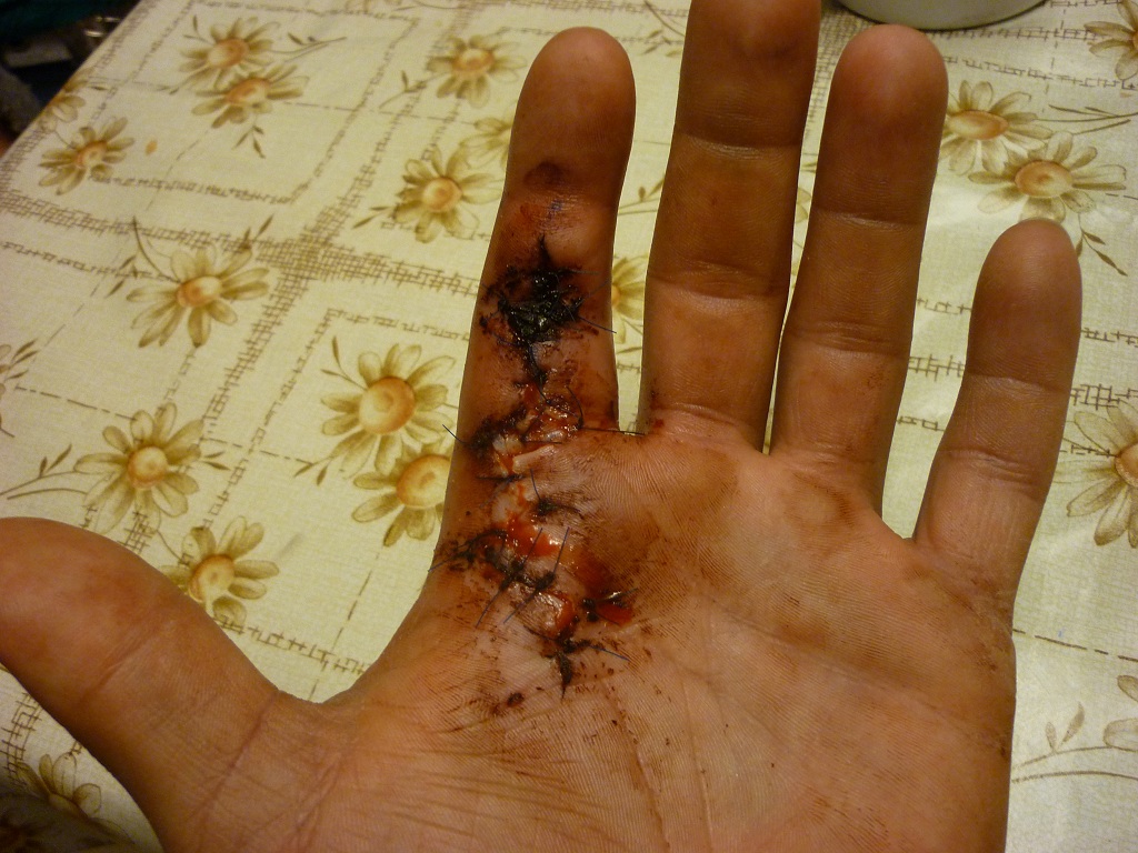

und was die sehnen angeht, da reicht auch ein katzenbiss:
