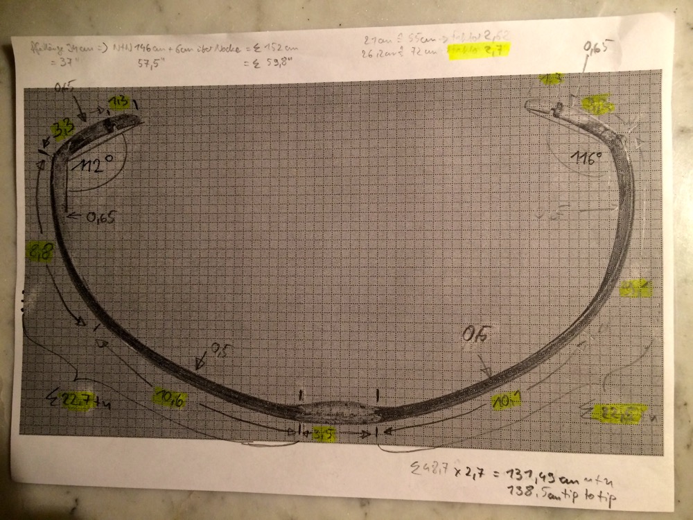

ich finde diesen Bogen hier von der Form her so wunderschön, dass ich ihn nachbauen will. Das Projekt wird parallel zum Osmanen v.2.0 laufen. Das Original befindet sich in Kassel im Museum. Vielleicht ergibt sich mal die Gelegenheit, ihn live und in Farbe zu sehen.
Aus der "Längenangabe" des Museums (sie haben anscheinend das Lineal einfach quer über den Bogen drübergelegt) konnte ich die Proportionen ableiten. Mit einem ausgeliehenen Beamer habe ich das Bild an eine Pinnwand geworfen und so lange skaliert, bis es genau hinkam. Dann auf ein großes Stück Papier übertragen.
Und dann konnte es auch schon an die Biegeform gehen - oder besser gesagt, zwei Biegeformen: eine für die Wurfarme und dann nochmal für die stark gewinkelten Tips, die eingespleisst werden. Ich habe in die späteren biegenden Bereiche etwas mehr Reflex eingearbeitet, als der Originalbogen hergibt.

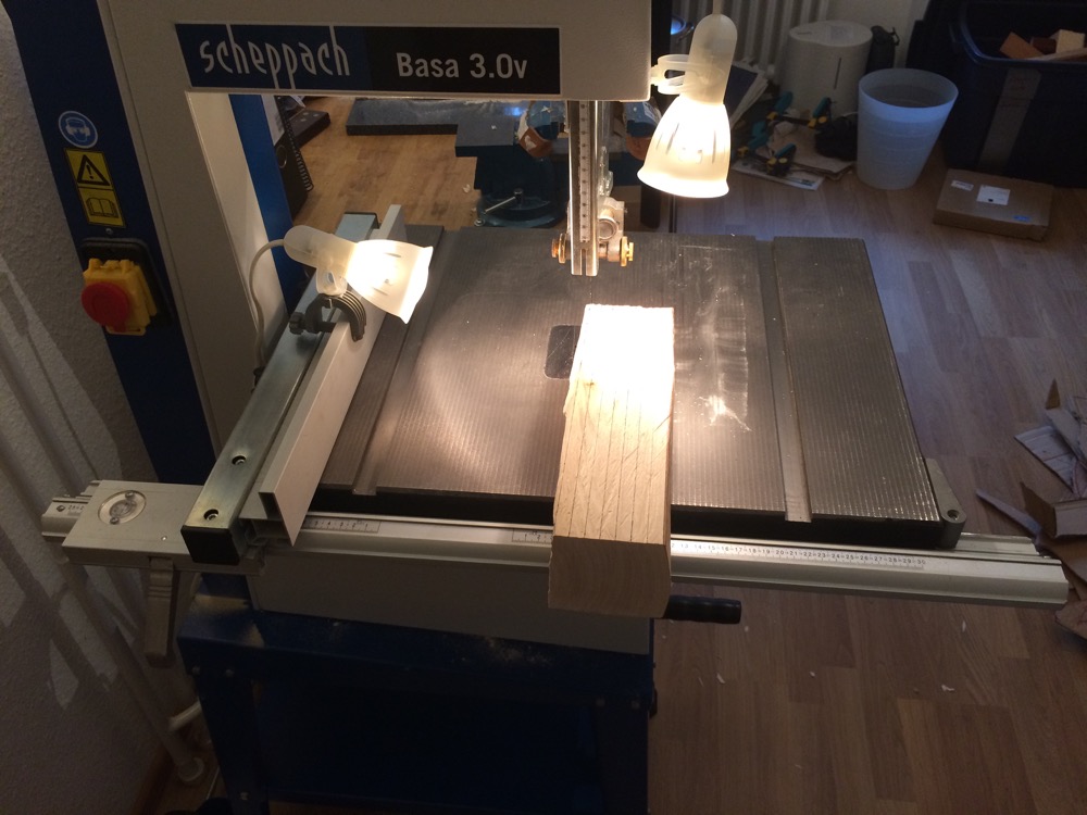

Moinsen,
heute habe ich das Holz für die Tips gesägt. Es sind 8mm dicke/dünne Plättchen, die in den nächsten Arbeitsschritten noch gewässert, gekocht, auf Form gebogen und dann aufeinander laminiert werden müssen.
Ich gehe diesen etwas aufwendigen Weg, weil der Bogen einen wirklich knackigen Radius zwischen Kasan und Tips aufweist. Dickere Holzlatten würden den beim Biegen, denke ich, nicht mitmachen.
Die fertigen Tips werden dann in die Wurfarme eingespleisst.

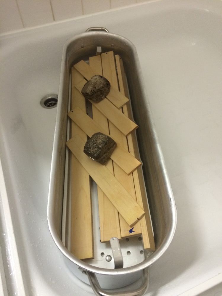

Re: Krimtataren-Bogen in spe, v.1.0
Hier noch die langen Latten für die Wurfarme und das verdiente Bad zum Schluss. Da können sie jetzt knapp 10 Tage drin rumschwimmen.
Als Reserve habe ich noch drei Plättchen für die Tip-Laminate und eine längere Latte, die als Wurfarm durchgehen könnte.
Worüber ich mir noch keine Gedanken gemacht habe, ist der Griff. Da der einigermaßen gerade ist, dann aber gleich in Reflex übergeht, müsste ich hier wohl auch nochmal auf einer Biegeform rumdenken...

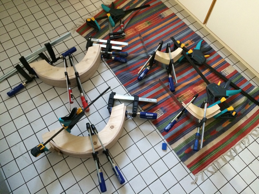

Heute Koch- und Biegetag! Zu 85% erfolgreich, denke ich.
Die dünnen Latten für die Tips habe ich jeweils zu zweit gebogen. Der Gedanke war: Dann passen sie hinterher auch gut aufeinander und das aufeinander Leimen fällt leichter. Die unteren haben aber jeweils Brüche erlitten - wie schwer, das erweist sich dann in zwei, drei Wochen. Hoffe, dass es sich mit Hautleim stabilisieren lässt. Angesichts dieser Schwierigkeiten frage ich mich, ob die Tips des Originals nicht vielleicht aus natürlich krumm gewachsenem Holz gemacht wurden.
Jetzt ist erstmal wieder Wartezeit angesagt, bis sich das Holz an seine neue Form gewöhnt hat. In der Zeit kann ich mal über das Griffstück nachdenken.
Das Wasser sieht ein wenig so aus als hättest du etwas Lignin ausgekocht .
