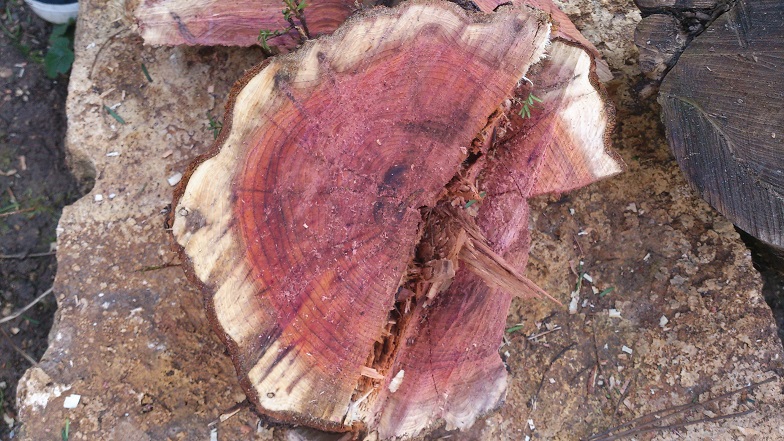

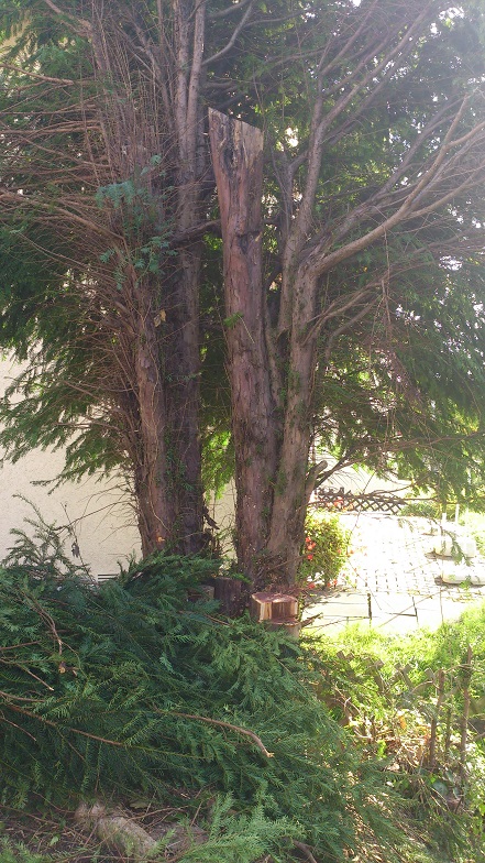

in 73730 Esslingen gibt es eine Eibe zu fällen. Das Holz mit allen Ästen muss dafür entsorgt werden. Da ich leider keinen Anhänger habe wollte ich hier mal fragen ob jemand an so frischem Eibenholz interessiert ist. Die Eibe ist ca. 40 Jahre alt.

Eine wunderschöne Kernholzfarbe, die Jahrringe sind für Bogenholz nicht so berauschend, für einen Warbow wird es vermutlich nicht taugen, aber 50 -80 km fahrt wäre mir das Holz immer Wert, 400 km eher nicht.

Beitrag von bovidae »
@Dirk
Sind die Jahresringe zu dick?
Gruß Frieder

bovidae hat geschrieben:@Dirk
Gruß Frieder
Eine gute, bogentaugliche Eibe hat 25 Jahresringe pro Zoll (2,5cm). Gängiges Holz für hochwertige Eibebögen 40-50 Ringe pro Zoll. Richtig gutes Eibeholz hat 60-80 Ringe pro Zoll und Ausnahmen um die 100 Ringe pro Zoll.
Was ich bei diesen Stämmen annehme sind 12-15 Ringe pro Zoll. Ergibt natürlich auch einen netten Bogen, wenn es astfrei und nicht spannrückig ist.
ok, danke. Ich bin davon ausgegangen das Eibenholz automatisch = super ist aber die hat ja nur um die 8-10 Ringe / Zoll....
Die ist wohl viel zu schnell gewachsen.

Blacksmith77K hat geschrieben:... wenn es astfrei und nicht spannrückig ist.
Was genau bedeutet "spannrückig"?

Wenn Du Dir den Biegebalkenquerschnitt vorstellst, wird durch die Spannrückigkeit ganz massiv die zulässige Dehnung der Randfaser beeinflusst (Widerstandsmoment). Oder anders gesagt - viel weniger Material kriegt die ganze Randfaserdehnung ab.

So in die Richtung hab ich auch schon gedacht. Aber die Spitzenspannungen an Rändern fällt ja nur dann an, wenn man eine Kante in den Bogenrücken reinbauen muß. Angenommen ich finde eine flache Stelle in dem "Stern", die über den ganzen Bogenrücken hinweg in der Breite ausreicht, dann könnte ich das doch relativ schmerzfrei verbauen, oder?
