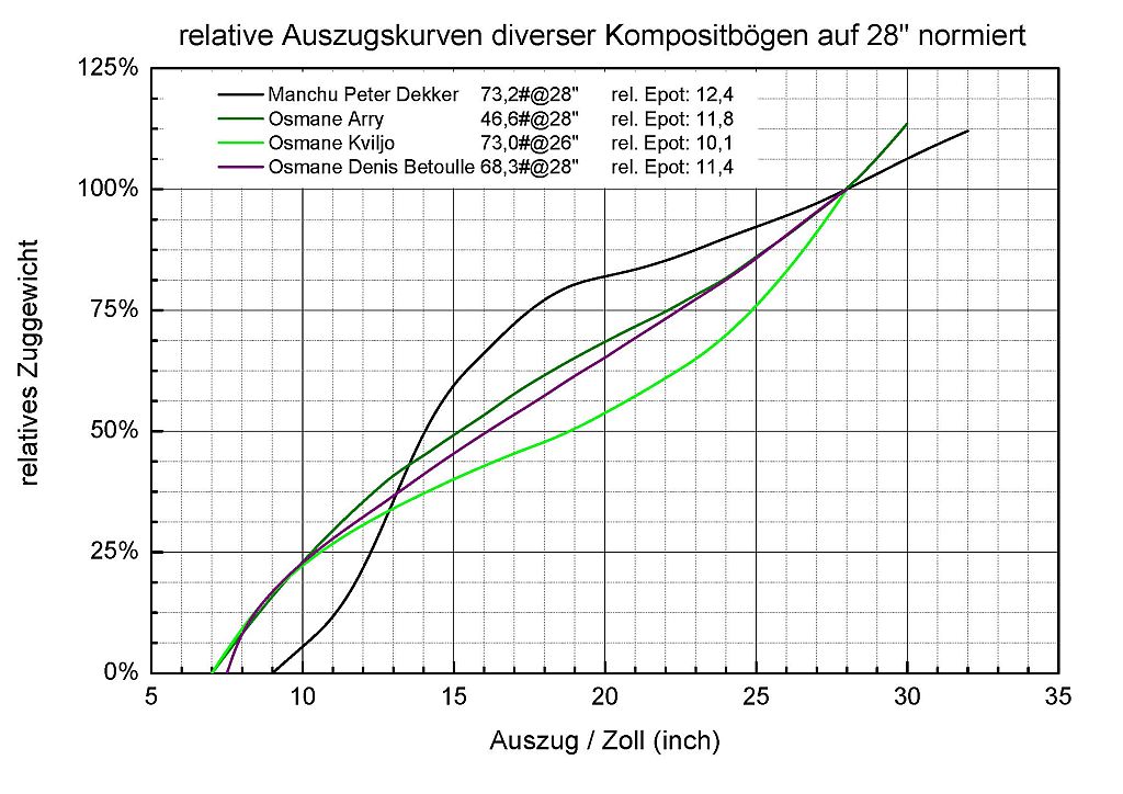

Update mit dem hunnenzeitlichen Bulgaren von Benzi:
Auszugskurven auf jeweiligen Sollauszug normiert<br />(Zum Vergrössern bitte anklicken)
Demnächst kann ich auch noch eine Tabelle mit den Wirkungsgraden der obigen Bögen aus Basis der verwendeten Pfeile machen. Wie weit ein Standard 10gpp Pfeil Sinn macht ist ein anderes Thema, da manche Bogentypen für "Stricknadeln" und andere für "Offenrohre" gedacht sind.

Kleiner Nachtrag:
Ein let-off hat keiner dieser Bögen nicht mal Ansatzweise. Der Manchu hat im Bereich des "Sollauszuges" des geringsten Gradienten (Anstieg) in der Kurve, so dass sich dort Fehler in der Auszugslänge (31,8", 32,0" vs. 32,2") nur kleine Änderungen der relativen gespeicherten Energie bedeuten.
Beim echten let-off, wie beim Compound müsste ab einem bestimmten Wert die relative Zugkraft wieder abnehmen.
VG Jens

So nun mal wider ein kleines Update.
Ich habe den Simmering Bogen von Snake-Jo hinzugefügt und, sofern alle nötigen Daten vorhanden waren, die Effizienzen der Bögen berechnet. Als Vergleich habe ich noch die Atarn-Tabelle aus Arrys-Bau-Thread hinzugefügt:
Effizienz der oben dargestellten Bögen
Vergleich: Perfomance Table of osmanic Composit Bows<br />Quelle: http://atarn.org/islamic/Performance/performance_table.htm
Der Manchu-Bogen liegt beim Verleich der Effizienz vorn. Dies liegt meiner Meinung nach mit Blick auf die Atarn-Tabelle u.a. bei dem extrem hohen relative Pfeilgewicht. Interessant wären jetzt noch die Werte zu den anderen Bögen (Kviljo - hab zwar im Thread bei ATarn Werte gefunden, die passen aber nicht zum Zuggewicht der Kurve, Stephan, Snake-Jo).
VG Jens
Sateless
Beiträge: 4183
Re: Kompositbogen, Auszugsdiagramme und Leistung
Beitrag von Sateless »
Jens, auf manchuarchery.org schreibt Dekker, dass er mit mehr als 32" Auszug schießt, daher würd ich mal die Geschwindigkeit in Klammern setzen. Die Effizienz wird daher auch nicht so hoch sein.
Simon
grumpf
Beiträge: 677
Registriert: 08.05.2012, 20:59
Beitrag von grumpf »
Ok,
ich habe halt nur die Werte aus seiner Excel-Tabelle mit der Auszugskurve genommen, wobei dort nur eine Effizienz von 94% angegeben ist.
Muss mir wohl in beiden Tabellen noch mal die Integration ansehen. ??? ???
Nachtrag:
Die Unterschiede ergeben sich aus der Integrationsmethode für die potentielle Energie. In dem von Herr Dekker verwendeten Excel-Sheet werden die Energiedaten bei der Integration zur gespeicherten potientilellen Energie systematisch übersätzt, da er immer vom Maximalwert des Zuggewichts pro Integrationsschritt ausgeht und ich aber den Mittelwert der beiden benachbarten Zuggewichte nehme. Daraus ergibt sich eine Abweichung von knapp 5%, die sich in meiner Berechnung in einer geringeren pot. Energie und somit einer höheren Effizienz wiederspiegelt.
Sollte die Pfeilgeschwindigkeit von einem längeren Auszug stammen, dann sinkt natürlich die Effizienz. Das kann ich aber halt anhand der Daten sonicht sehen.
VG Jens
P.S: Evt. zeige ich das mit den Unterschieden bei der Integration nochmal anschaulicher.
