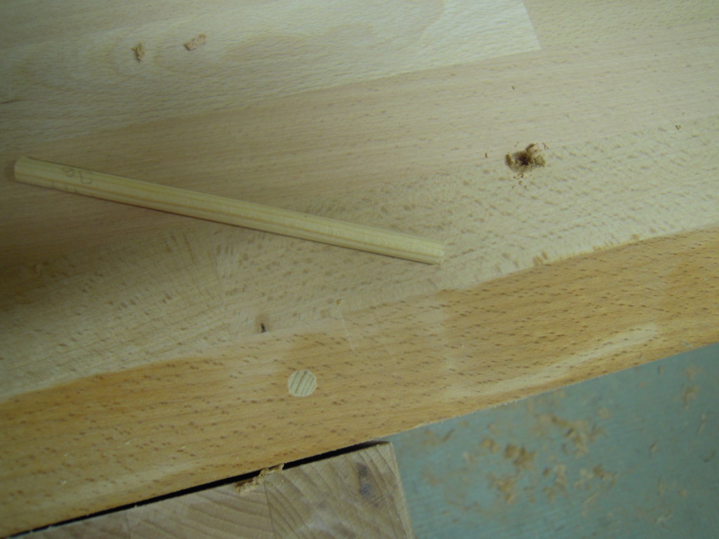

Damit das Werkstück ein Gegenlager hat wird der vom Zuschnitt der zweiten Platte vor die Führung der Vorderzange geschraubt und die Löcher für die Stangen mit dem Schlangenbohrer ausgeführt. Die Löcher der Holzschrauben werden mit einem alten Schaft eines Fichtenpfeils ausgefüllt, plan abgesägt und mit einem Stanley No.8 Schabhobel geglättet.
Für die Bankhaken kommen nun reichlich 19mm Löcher zum Einsatz (Ich hab jetzt übrigens Arme wie Preisboxer ;D ). Immer schön senkrecht!
