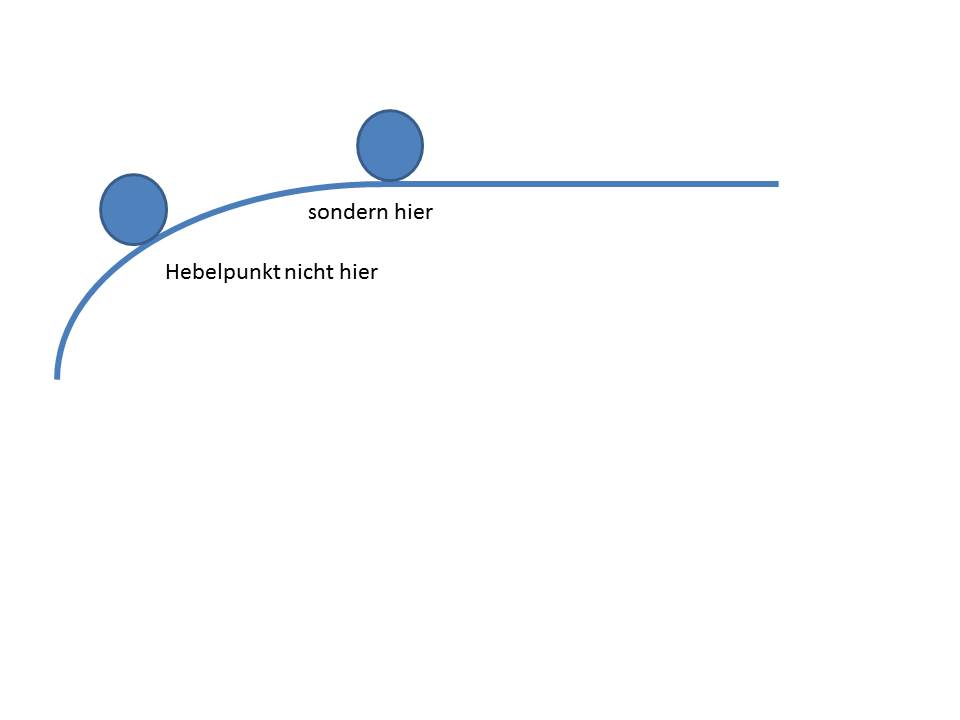

AlexM hat geschrieben:Danke, das erklärt, wieso meine Schäfte nach dem Fön noch so aussahen wie vorher.
Ich hätte nicht erwartet, dass man die Schäfte doch gleich so doll durchbiegen muss.
Um etwas bleibend zu verbiegen, egal was, mußt Du es über seine Elastizitätsgrenze hinaus verformen.
Berücksichtige dabei auch den gesamten Biegebereich und nicht nur den Scheitelpunkt, setze also den Hebelpunkt kurz vor den zu biegenden Bereich, um zu vermeiden, daß Du dann statt einer großen zwei kleine Biegungen hast.
