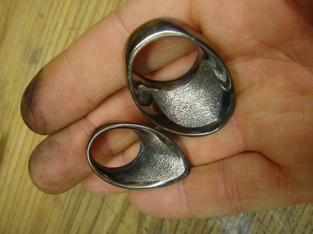

Die Idee war ja eben gut passende Daumenringe für "Jedermann" produzieren zu können.
Und wir haben hier nun eine Serie vervielfältigbarer Ringe, von denen haben wir Gussformen und können sie einigermassen günstig in 10 Formen und in vielen Metallen giessen lassen - Bronze, Edelmetalle, Messing, Eisen, Edelstahl,...
Und da kann auch gern jeder der möchte einen haben. Genau wie wir das organisieren muss noch mit dem Thumbarchery-Team und evtl den Mods hier besprochen werden, das war aber schon die Idee... gute Daumenringe für Jedermann ...und, ohne dass Janitschar jeden einzelnen davon von Hand selbst feilen muss ;D
Janitschar hat ja schon viele der Dinger gebaut und hat hier eben für uns ein System entwickelt Ringe mittels ein paar passungs-relevanter Maße zu fertigen, bzw an zu passen.
Wenn es einigermassen klappt, dann kann eigentlich jeder hier seinen Daumen messen und man kann hoffentlich ein Modell finden das ähnlich ist. Das kann man dann probieren und ggF anpassen.
An dieser Stelle möchte ich auch nochmal das Lob, das hier ausgesprochen wurde, weiterleiten...
ich hab' den Guss organisiert und die Dinger versäubert und verschickt.. ja, ok.... Das sind Arbeiten, da könnte man jeden x-beliebigen Passanten hier von der Strasse reinzerren und er könnte das machen.
Gebaut wurden die Ringe hier von Janitschar, Sateless, Dshonon, Steffi83, Arquerine, Grumpf und ein paar Anderen. Und die Formen und Oberflächen sind 90% so wie sie halt im Modell waren. Die Modelle waren eigentlich alle sehr gut.
Klar haben die Gussteile (auch durch's Abformen, Gusskanal usw)) ein paar Unregelmässigkeiten, man schmirgelt und "drehmelt" da schon evtl 'ne Stunde hin.
Ich hab' das hier halt mal exemplarisch gemacht, kann aber jeder auch selber.
Ich hoffe die Dinger hier passen nun auch auf Anhieb, denn wenn man da nun noch was ändern will, dann darf man das alles nochmal polieren und patinieren... :-\
Naja, ich wollte die Dinger auch halt mal fertig sehen... ::)
Sinnvoller ist natürlich der Schütze probiert den Ring in der Rohform und formt ihn dann selbst fertig. Dann passt er auch perfekt.
Einige der Ringe sind gut massig, da kann evtl schon was weg und man hat eben auch Raum die Form noch individuell zu justieren.
Und nachdem es Metall ist kann man es einfach auch etwas biegen, weiter oder enger machen usw. Da geht bei Metall natürlich mehr als bei Holz oder Horn. Und haltbarer ist es auch wenn man es mal hat.
Naja, Ringe für Grumpf und Co sind auch unterwegs...
und hier noch ein paar Bilder...
Ringe mit Dunkler Patina neben den entsprechenden Modellen in Micarta

shokunin
Beiträge: 2188
Re: 4.Daumenringworkshop in Landsberg a.L. 3.-5.10.14
Beitrag von shokunin »
Naja, ich hoffe sie sehen nicht nur gut aus sondern schiessen auch gut... ;D
So die letzten Ringe sind versäubert und unterwegs...
Meiner ist noch beim Giessen und einen dekorativen hab' ich evtl auch noch in Arbeit... und dann können wir mal sehen was wir an Formen und Grössen haben... und ob da sonst noch jemand was davon brauchen kann ::)
Es gibt ja doch ein wachsendes Interesse am traditionellen Bogenschiessen und auch an Daumentechnik, berittenem Bogenschiessen, "ethnischen" Bogentraditionen usw... und da wäre es eben toll wenn mehr Leute auch konkret Zugang fänden und sich eine breitere Basis bilden könnte. Je mehr Leute etwas machen, desto leichter entwickelt sich auch was...
Naja, hier noch Bilder der restlichen Ringe...
